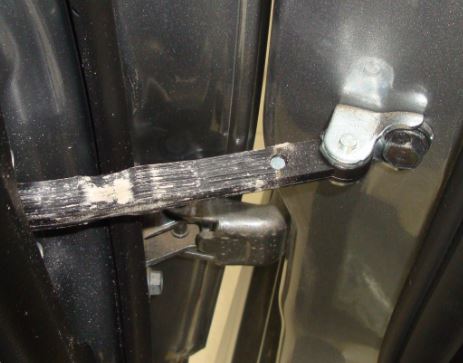

У меня заменённые задние ограничители опять заскрипели. Но кроме того не особо и держат жене уже пару раз доставалось :( Один раз от ветра, другой раз машина под наклоном стояла.
Сегодня возил на сервис - перезвонили через некоторое время - отказ замены, рекомендуется смазка. :(
Непонятно, что делать. За свои средства что-ли ещё раз менять.
Наши ограничители можно отнести в разряд расходных материалов(об этом уже говорил Димыч 72).Следить за ними надо и постоянно протирать штоки. Скрипит стружка(белесый налет на штоке) Снимок.JPG ,появляющаяся в результате износа сухарей.При чем она начинает скрипеть с повышением влажности(весна ,осень или проливные дожди).Устранить скрип можно двумя способами:1.Смазка.(что приведет к ускорению процесса износа) 2. Протирка штока(надо это делать при появлении первых симптомов).Оба метода не гарантируют 100 процентное избавление от скрипа(если болезнь запущена).Восстановить фиксацию можно тоже двумя способами:1.Замена ограничителя. 2.Самостоятельный ремонт ограничителя https://suzuki-club.ru/threads/75048/page-4#post-1267669

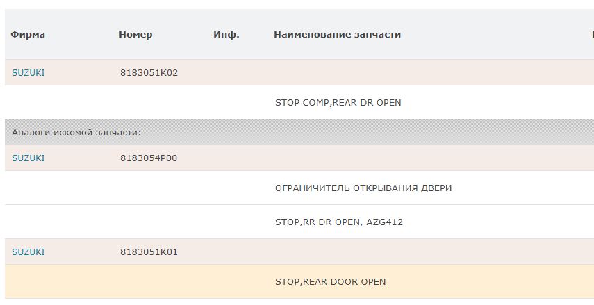

Подскажите, пожалуйста.
81830-54P00-000 - это ограничитель двери в сборе (шток + ограничители) ???
А бывают отдельно ограничители ( типа ремкомплект) ?
P.S. По моему VIN (TSMJYB22S00132784) на autodoc: ограничитель задней двери - 8183051K02.
Хочу у себя просто поменять белые ограничители, но вот загвоздка с артикулом...
Это ограничитель в сборе(шток + сухари).Ремкомплекты(сухари) есть российского производства,но я вам их НЕ рекомендую https://suzuki-club.ru/threads/75048/page-3#post-1264229 .

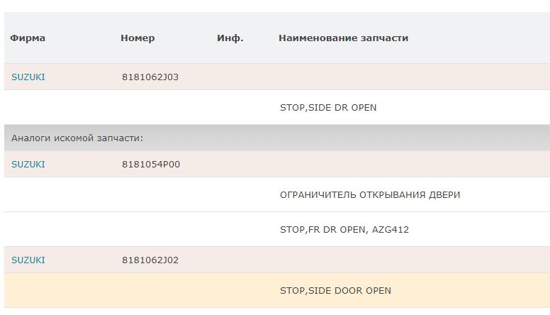

Это аналоги,берите не ошибетесь задний огр.JPG Но это для задних дверей.Для передних передний огр.JPG
Это аналоги,берите не ошибетесь Посмотреть вложение 171989 Но это для задних дверей.Для передних Посмотреть вложение 171990
Спасибо большое
Ещё небольшой вопросик:
чем отличаются 81830-54P00-000 и 81830-54P00 ?
На autodoc разная цена на эти артикулы...

Ни чем(кроме цены).3 ноля в конце это Сузуковская фишка.Тоже не в первый раз замечаю что цена с 3 мя нолями отличается от цены без таковых(на других деталях).[DOUBLEPOST=1508164322,1508136798][/DOUBLEPOST]
Кстати наметилась положительная тенденция.Год назад ограничители стоили 1500-1800 руб.Сегодня 460 руб.Можно не ремонтировать и покупать новые.

Вот поэтому и не стал заморачиваться с ремонтом )))
Купил сразу на все 4 двери, рублей по +-500 за штуку.
Успел поставить пока только на задние двери - они были самые проблемные.
Эффект просто ошеломляющий!!!!! Небо и земля :good2:
Наконец-то решилась проблема со скрипом и с закрыванием дверей от малейшего дуновения ветра :dance3:
Пиночет, ещё раз спасибо за помощь :thank_you:
