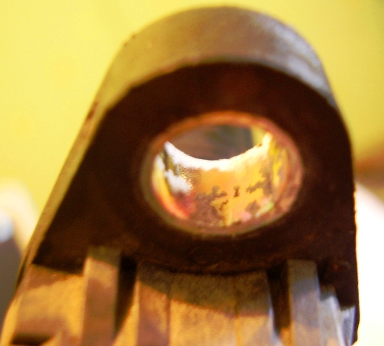

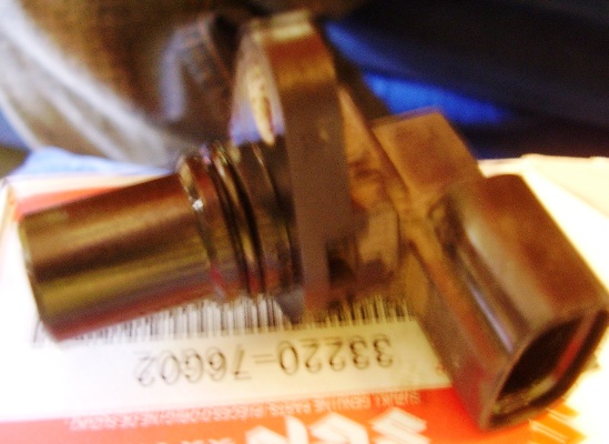

Ну всё, пришёл датчик, в тот же день заменил, поставил новый, фотика с собой не было, но сфотал коробочку, может кому интересно и старый датчик.
На старом датчике на ушке в отверстии виден нагар на контактах,возможно из за него глючило? теперь уже неизвестно, Но если кому в Барнауле нужен этот датчик, можно попробовать снять нагар и поставить ;)
Вобщем датчик положения распредвала обошёлся мне 1350 р.
Доставлен за 10 дней примерно.

а вы смотрели на б\у датчик??? у него контакты все настолько окисленные, что похожи на каросты :D может попробовать их восстановить? Лично я попробую если у меня этот датчик снова выцйдет из строя;)

Я тоже когда датчик менял подумал, об этом же что может его просто нужно было сперва аккуратно почистить и всё.Так что Senion я бы советовал почистить контакты сперва а потом заказывать датчик, сам датчик находится за воздушным фильтром.

Осенью начал глохнуть. Сначала поменял термостат, т.к. ОЖ бегала тока по малому кругу. Не помогло. Поменял датчик температуры, т.к. заметил, что карлосон не крутится , а на прямую работает нормально, тоже не помогло, так что если кому нужен датчик темп. пишите. Добрался наконец до датчика распредвала, поменял его и проблема исчезла. Его неисправность видна даже визуально- сильно закисшие контакты.
