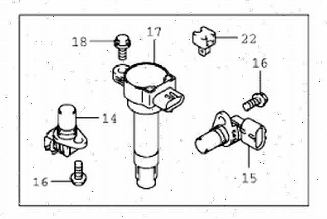

0RK написал(а):
... сделал диагностику двигателя, посоветовали заменить датчик положения распредвала, в связи с этим вопрос... Где его заказать быстро и без лишних бабок? Есть ли заменитель?
Кстати в сузуки центре мне сказали что в этом году по сузуки вагону обращались преимущественно только по поводу этих датчиков, уж больно часто выходят из строя.
вот тебе номер 33220-76G02 датчика, и на картинке под номером 15 он самый!!!:thumbsup:
Спасибо большое, ноя не могу зарегистрироваться на экзисте ОЙ Блиииин
Добрался до своего каталога ЕРS - выдал такую же картинку.
А какие здесь еще датчики ? кроме ДРВ
