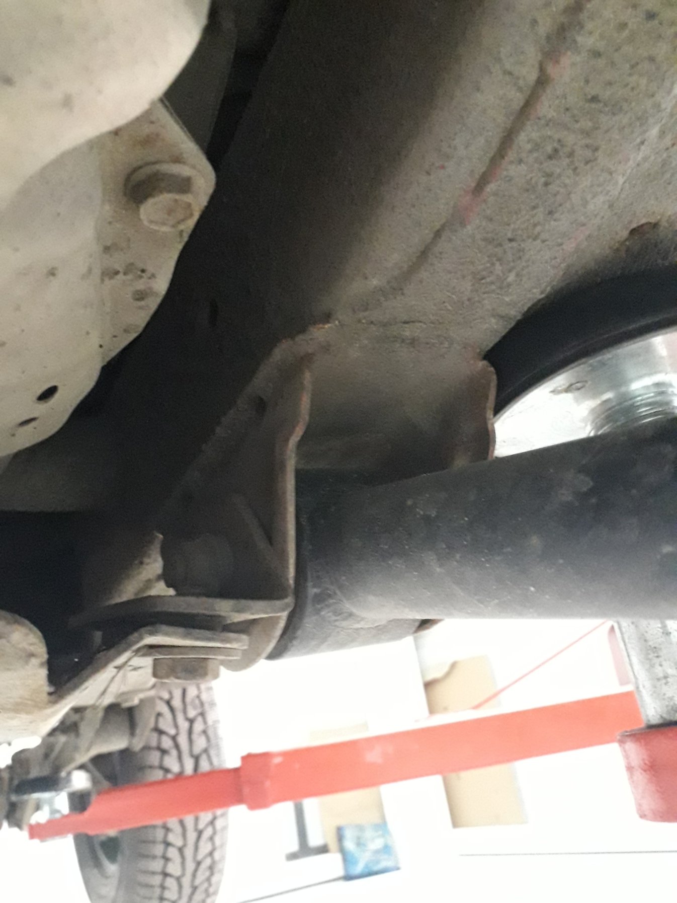

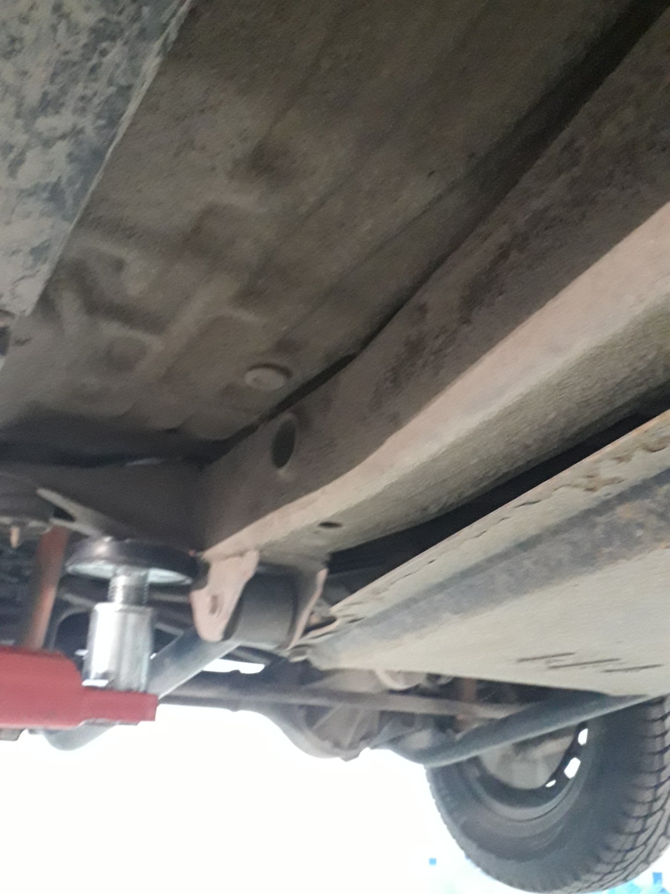

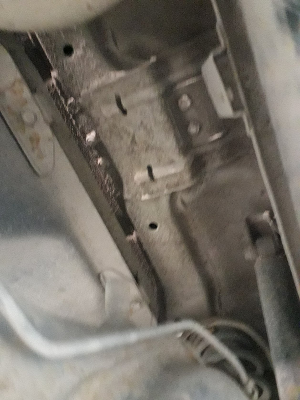

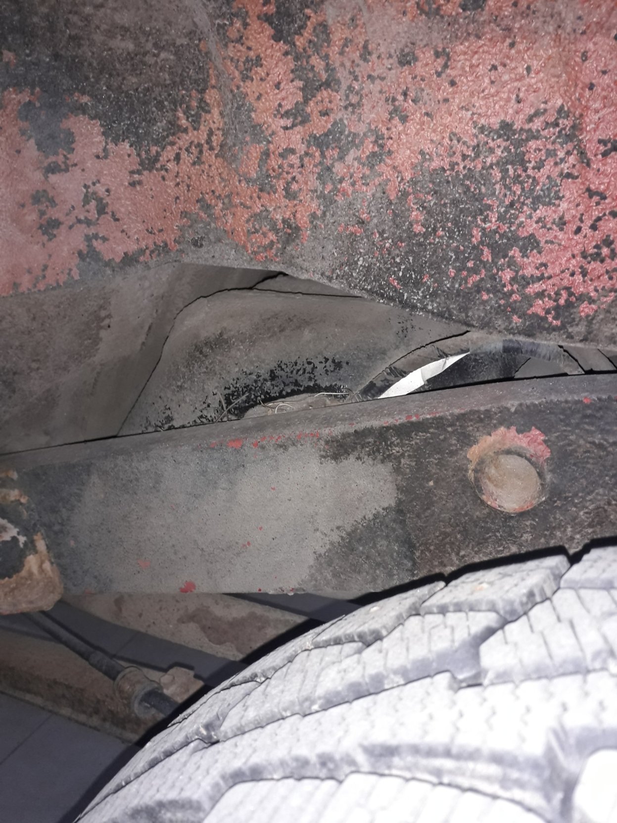

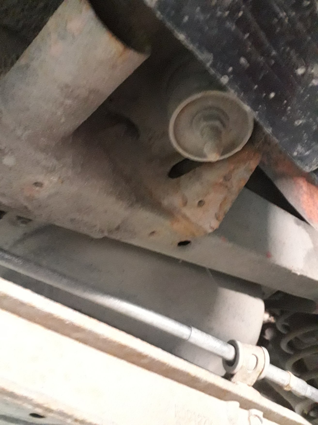

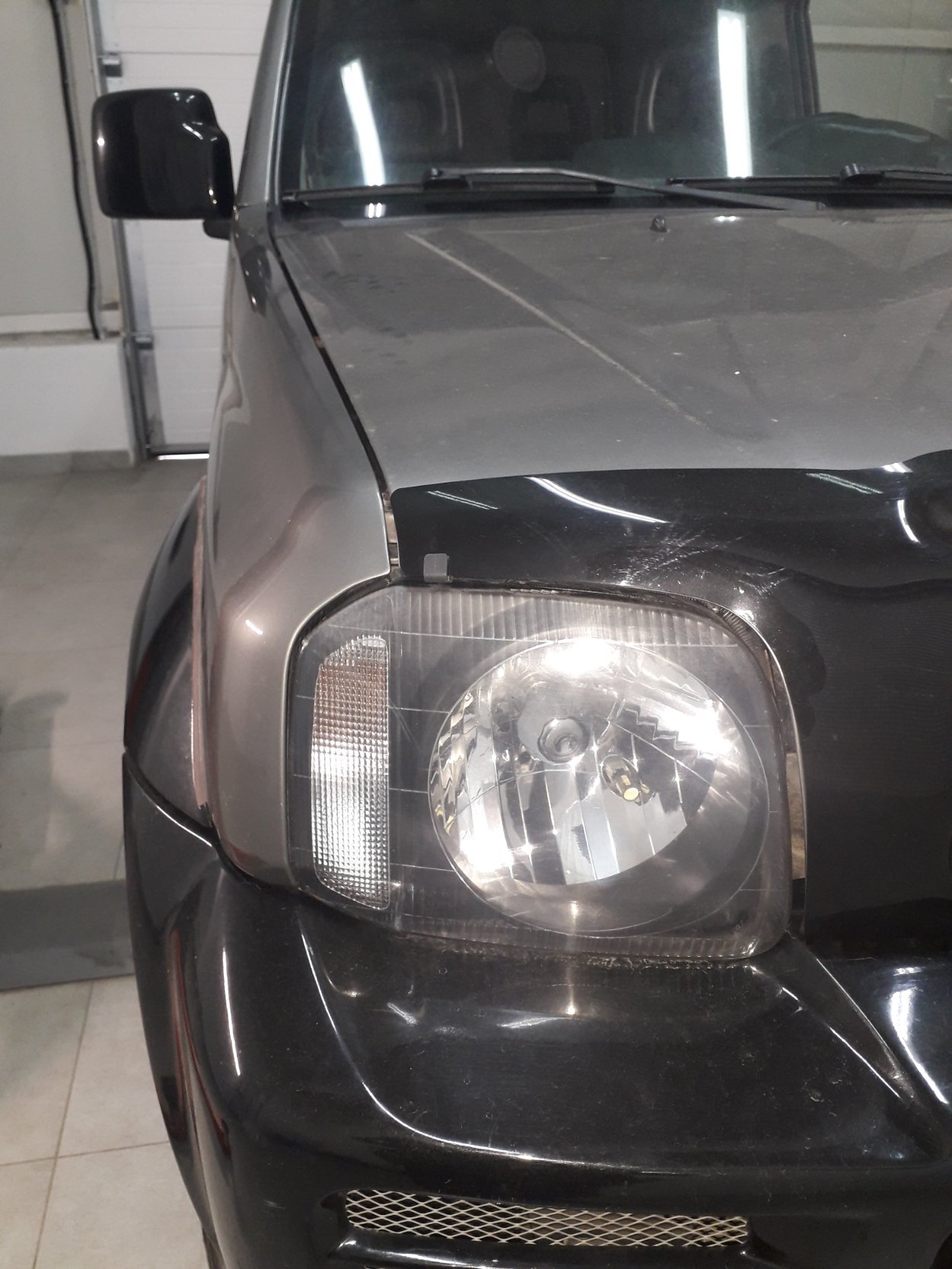

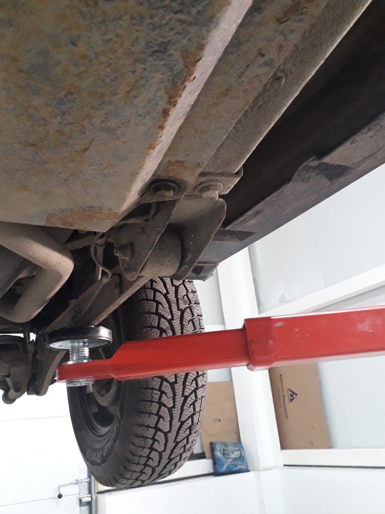

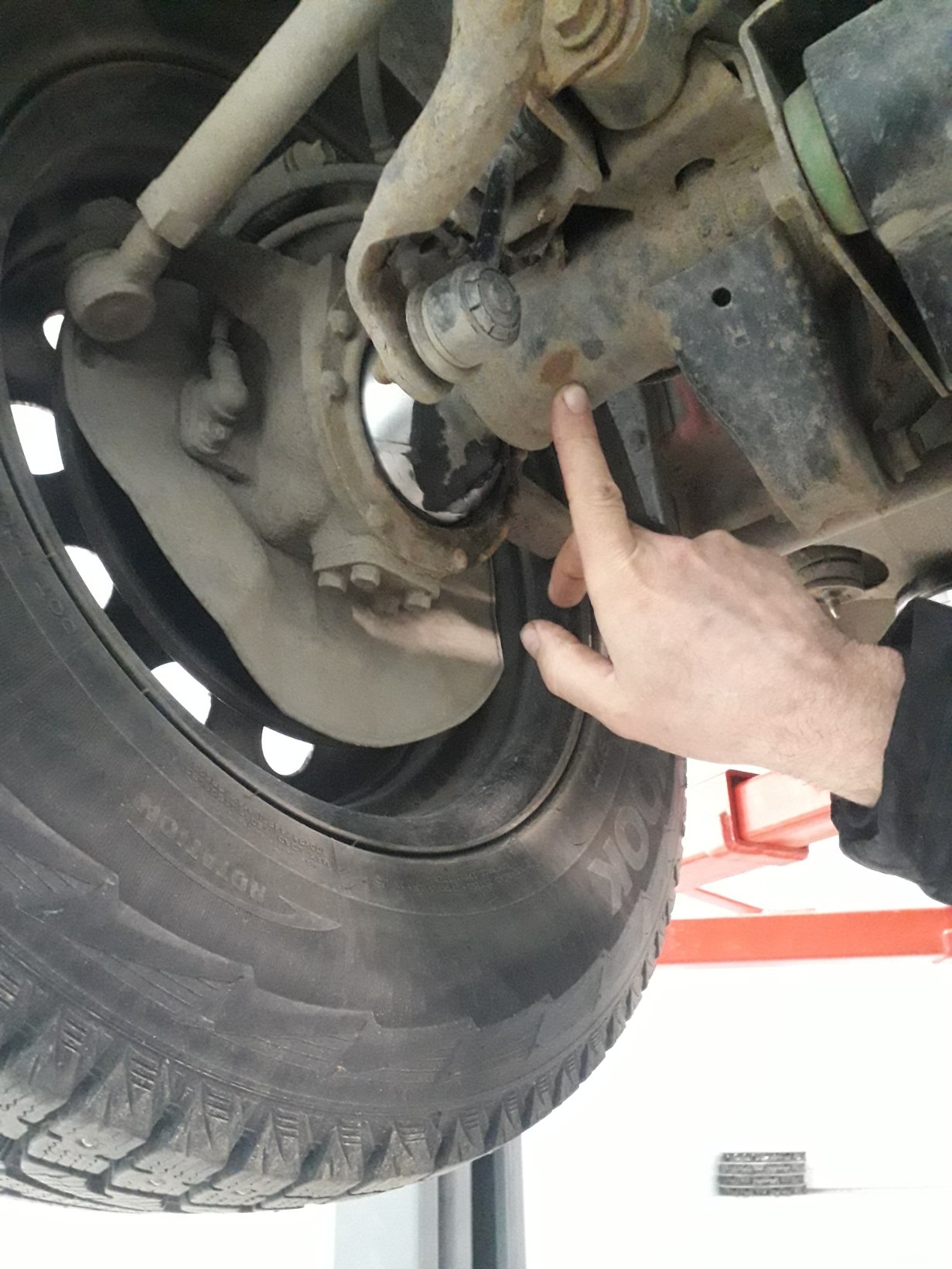

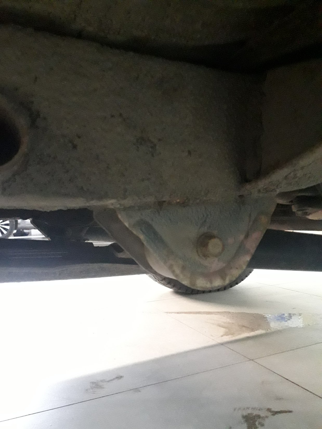

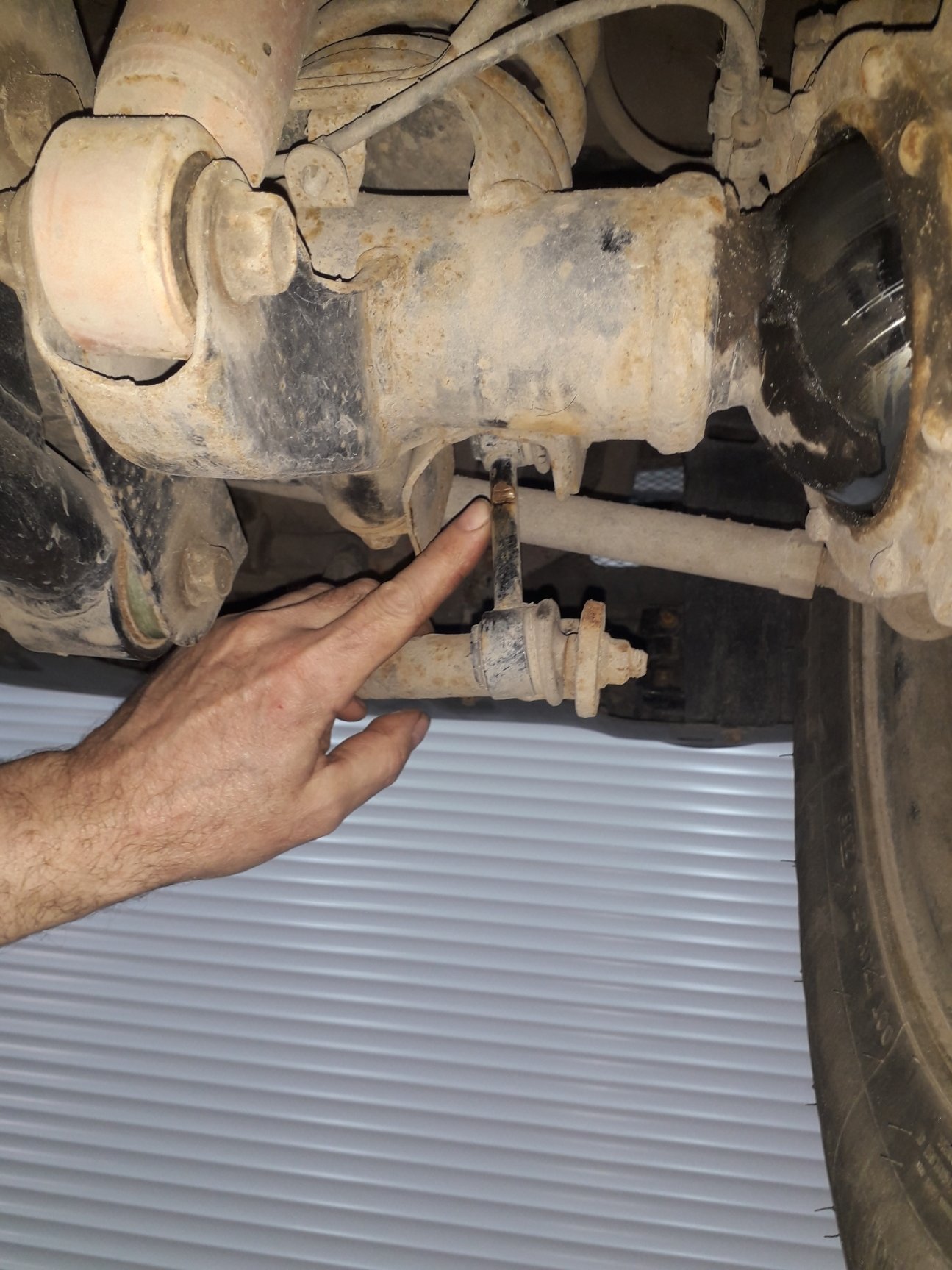

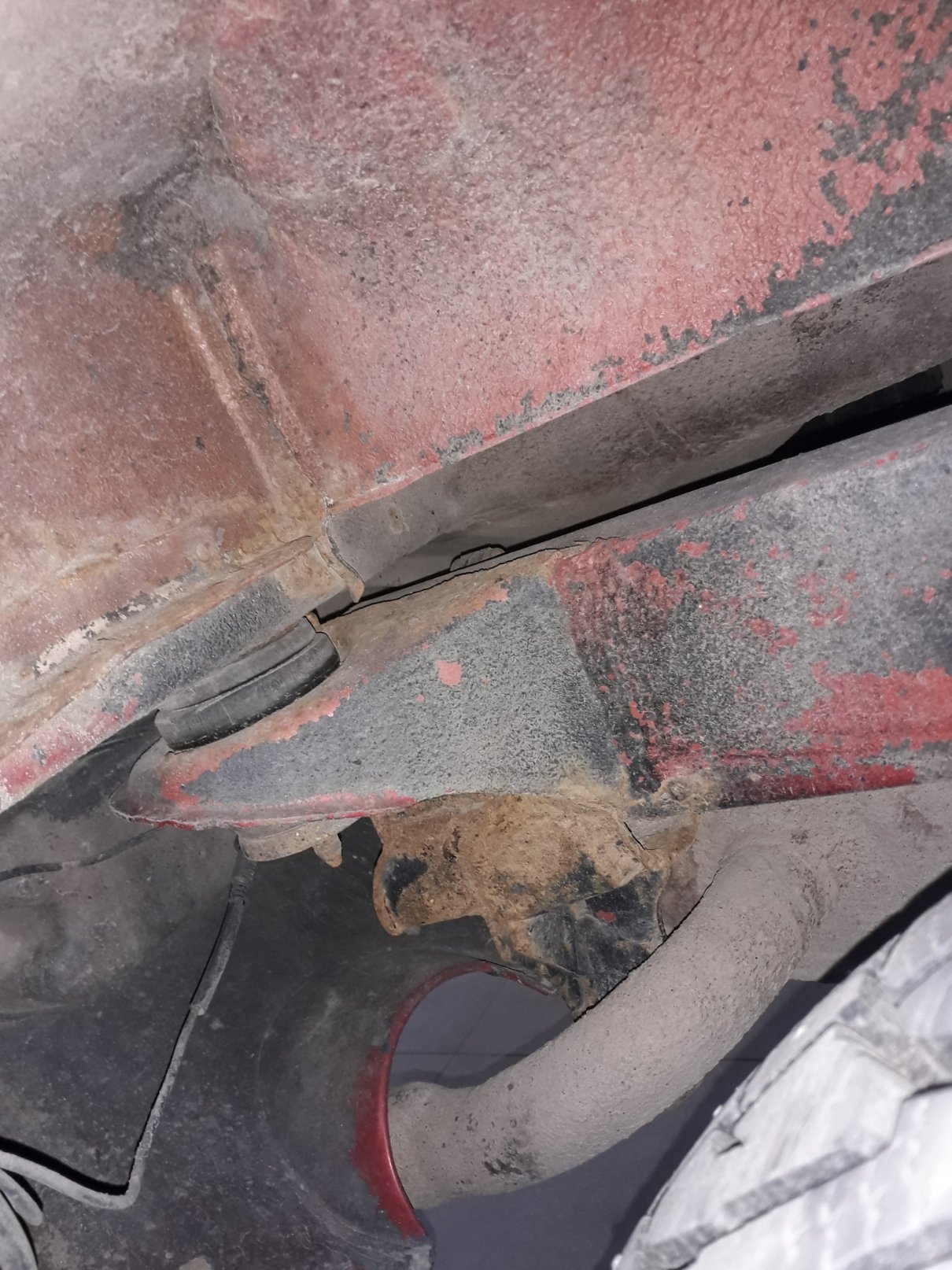

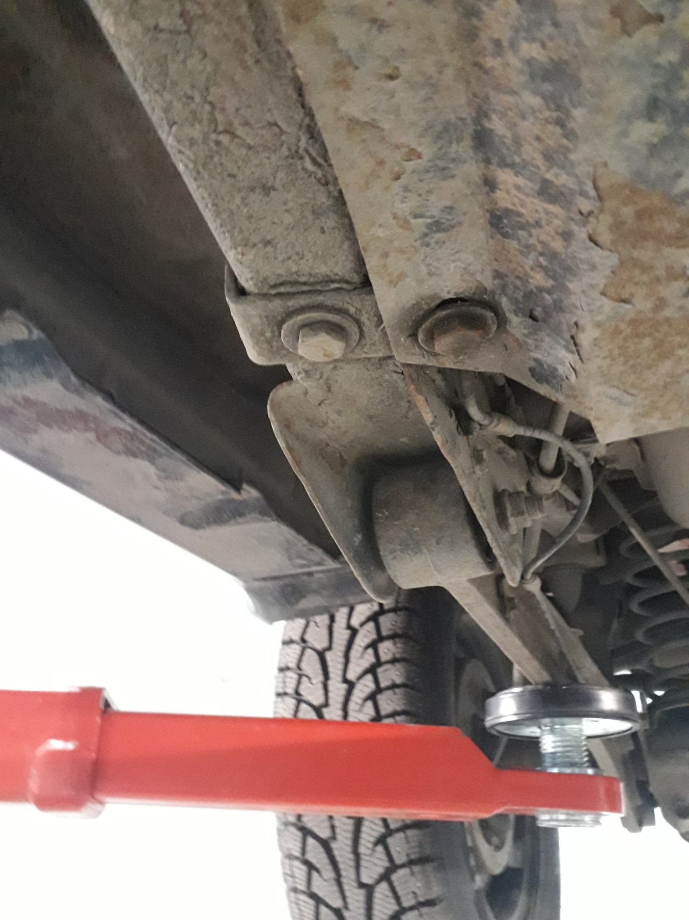

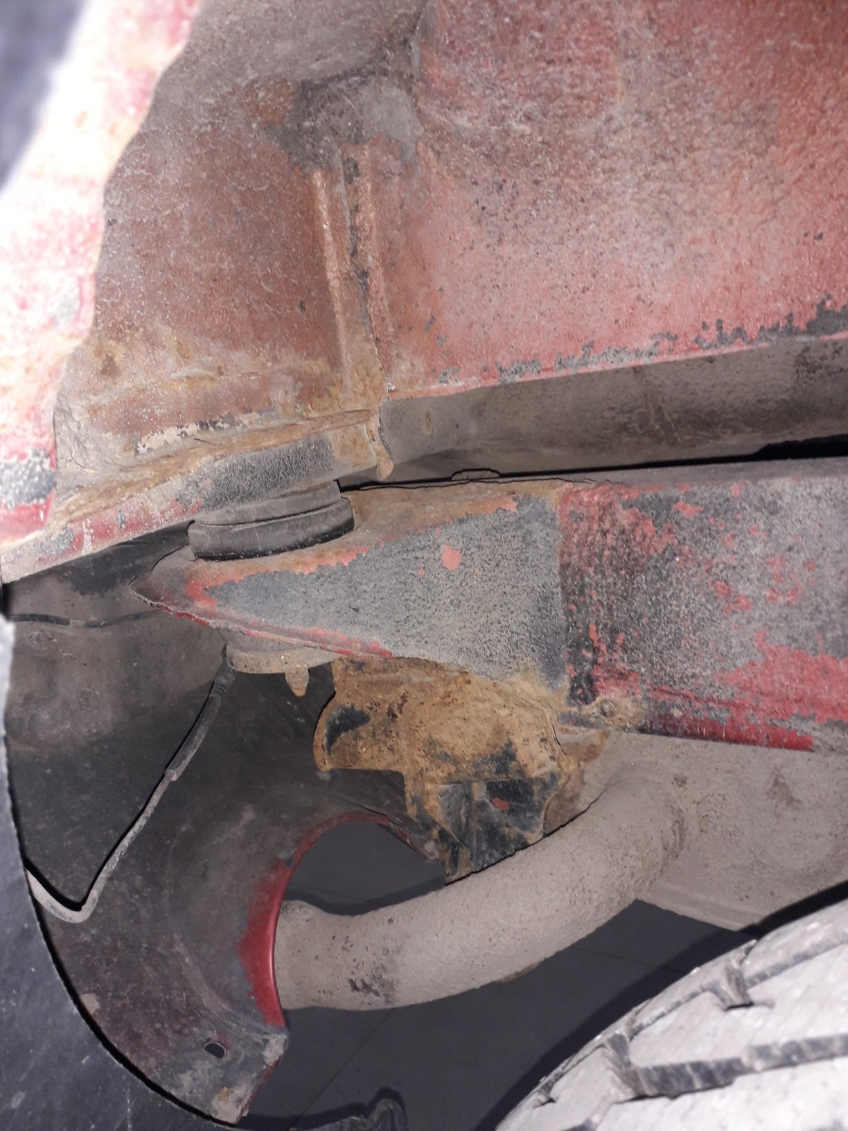

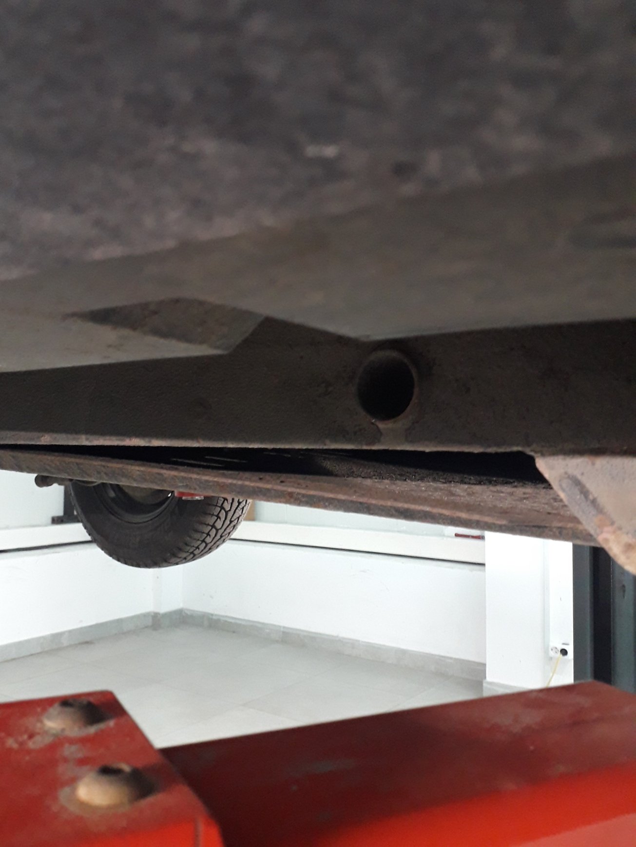

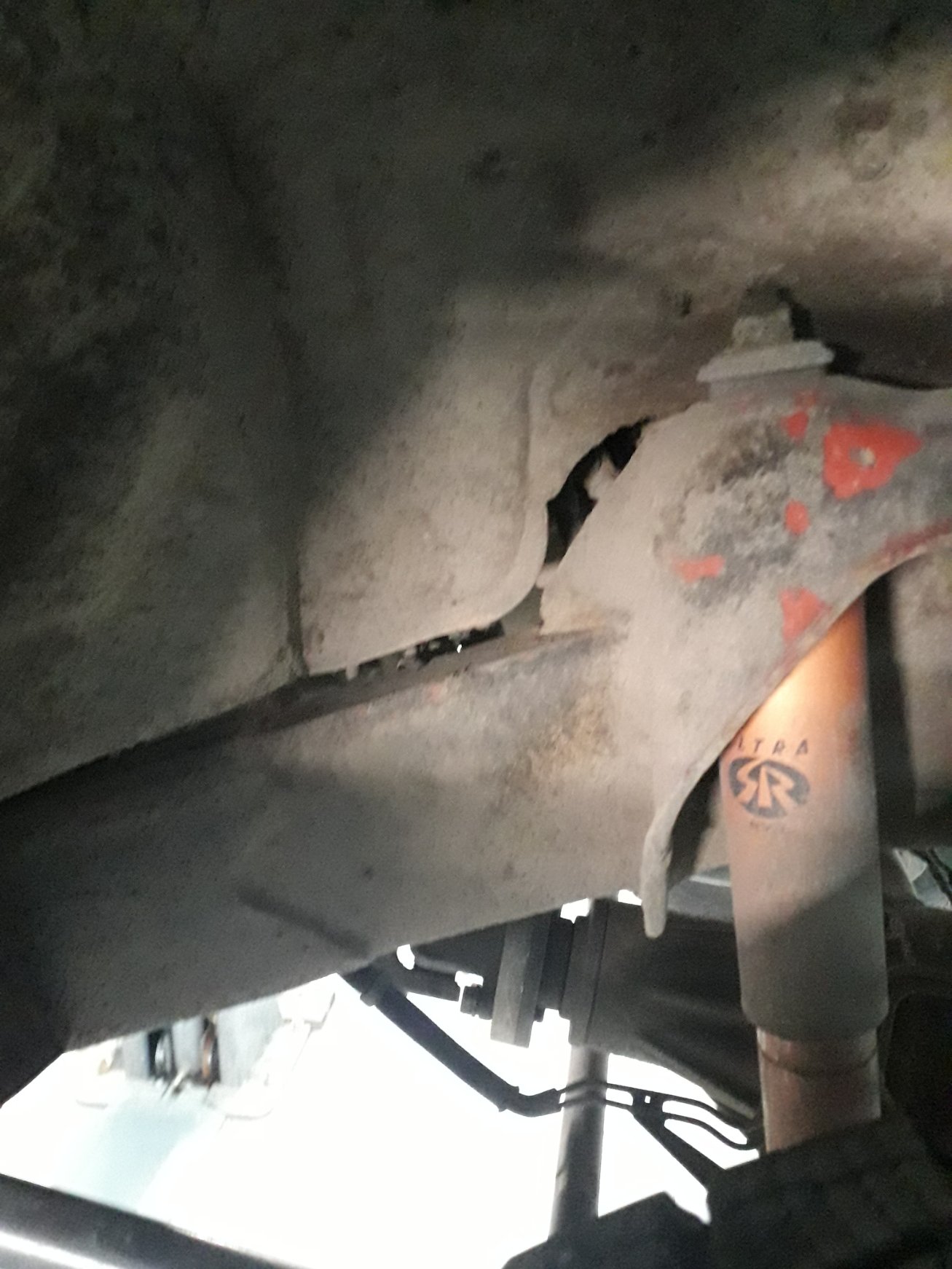

Приветствую всех. Смотрел вчера Джимник на предмет покупки. И когда снизу осматривал, то обнаружил непонятные мне повреждения на тягах втулок стабилизатора поперечной устойчивости и на чулках переднего моста. Такое впечатление, что иногда эти тяги встречаются с мостом и трутся или бьются об него. В подвененном состоянии машины от этих косточек до чулков моста расстояние большое. При чём это с обоих сторон - и справа и слева. Ну вроде же такого не должно по идее быть. Там прямо метал стёрт и вмят миллиметров на пять и на корпусе чулка и на штанге втулки стабилизатора вот так они встречались. Это, что такое то? Я вот на фото пальцем показал - на одной фотографии косточка тяги, а на второй место на чулке об которое она тёрлась или билась - я уж не знаю. Я первый раз смотрел Джимми и в работе его подвески пока не разбираюсь. Но у меня рамный внедорожник с неразрезным мостом по этому в общих чертах знаю, что и где смотреть.
На ходу его проверял - всё отлично, подвеска работает очень хорошо. Видел, что втулки рычагов заменены на жёлтые. Подушки и сайленблоки вроде впорядке. А, что это может быть и как это возможно, что такое активное касание происходило - не понимаю.

Там непонятно, рычаги штатные стоят? Если машина была лифтована, стояли рычаги с выносом, теоретически такое возможно.

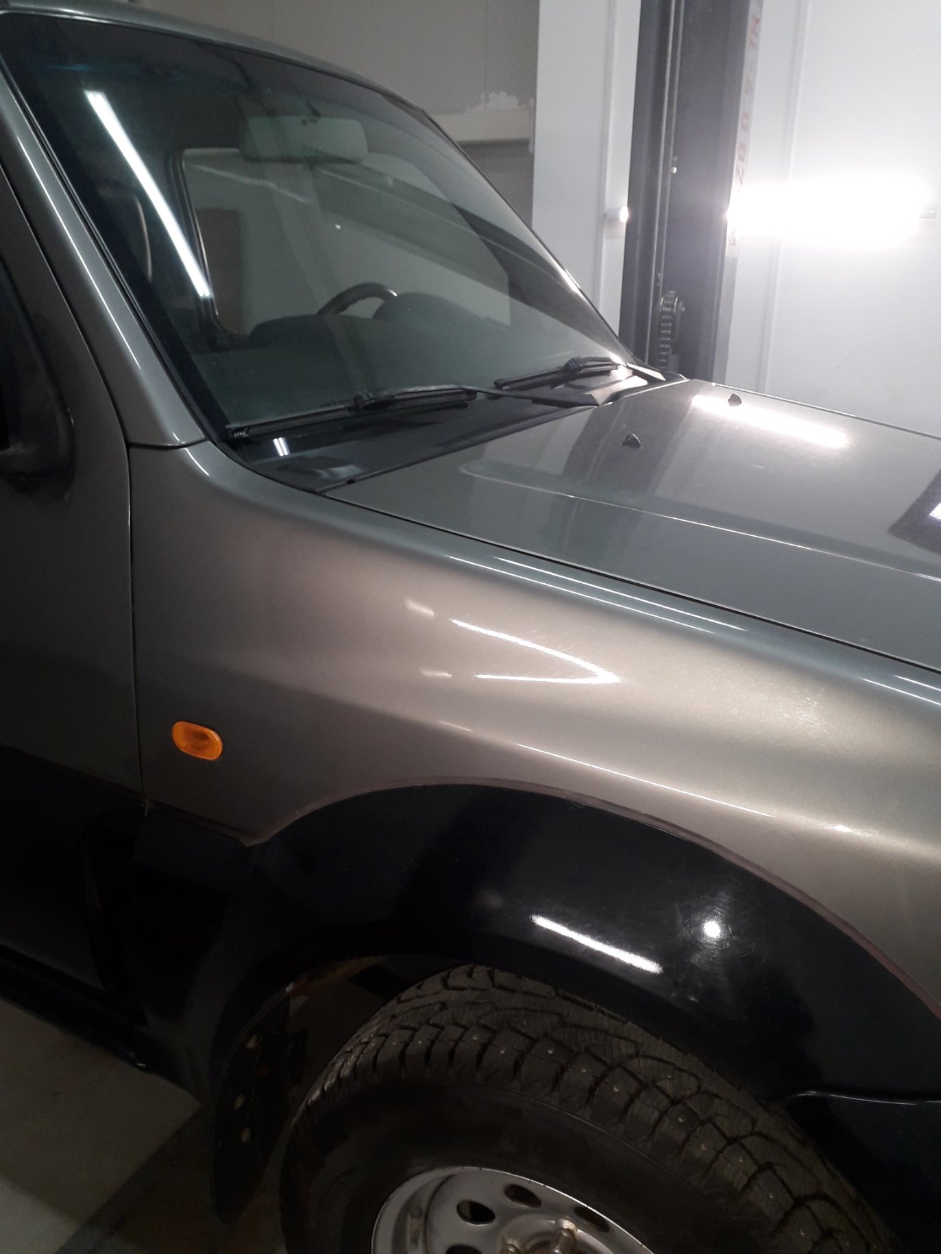

Про рычаги не знаю - я первый раз Джимни смотрю. Машину смотрел в салоне, там информации по тому, что с машиной было и, что предыдущий хозяин делал, нет. Но на вид вроде не лифтованная. Машина крашенная, как сказал менеджер салона - предыдущему последнему хозяину цвет не нравился и он перекрасил - конечно мало верится, тем более, что я полазил по ней и нашёл, что на крыше толщиномер зашкаливает, на правом боку сзади местами 600 - 800 мк. показывает, а на капоте спереди справа так же около 600, когда в круговую - 200 - 260. При этом задняя дверь всего 130 мк. то есть эта дверь получается она кашена всего один раз. Лобовое - Китай. и по правой стороне заднее стекло не родное. В общем, судя по всему этому, машина переворачивалась на правую сторону. Но покраска сделана качественно. Машина стоит не дорого - 1,3 Автомат, 2009 год, пробег 75 тыс. - 560 тыс.р. и все её ходовые качества очень хорошие. Всё в норме - двигатель, АКПП, работа подвески, кондиционер - проверил на ходу и всё работает без нареканий. Всё сухо - ни где ни чего не течёт и не потеет. Рама целая - только сзади за задими подушками кузова поверхностная коррозия, но не глубого и всё можно зачистить и обработать. Защита только ржавая - но это мелочи. Выкладываю фото, может посмотрите и определите что и как.
Хочется её взять, но сомнения в есть по кузову.

Я думаю замятия на косточках и мосту, при условии что он не гнут, ничто по сравнению с тем что она перекрашена вокруг ещё и с заменой стёкол.
Тоже так дума. От решения взять удерживает больше мысль о том, что хоть покраска и качественная, но под ней на крыше много шпатлёвки и неизвестно как подготовлена была крыша, какая и как была положена шпатлёвка.
Мост и косточки вкупе с реставрацией кузова это основание для проверки геометрии,, но салон не даст вести машину на стенд.

вы берете у юр.лица.если в договоре не будут описаны все"косяки" то в течении года можно предьвить. грубо говоря берете- разбираете снутри все и смотрите..потом предьву или нет.путь тяжелее но вернее чем сейчас гадать на кофейной гуще
Ну вот возьму я его, проверю геометрию и если она будет в норме, то разберу обшивку крыши, увижу то, что и так уже понятно - вытянутый под шпатлёвку металл, больше ни чего и ни как я не смогу выяснить. Дальше только ездить и молиться - может всё нормально будет, а может через пару лет начнут пласты шпатлёвки от крыши и капота отставать, и тогда попаду на приличные деньги и через этих пару лет уже ни каких претензий продавцом принято не будет. На задней двери толщина покрытия 130, а это говорит о том, что на этой двери окрас один - родной с завода, а машин была в заводской окраске красного цвета. То есть логически получается, что при предполагаемой аварии, задняя дверь была повреждена тотально, хозяин нашёл заднюю дверь в настоящем окрасе, и так как из за побитой крыши, капрта и боковины вся машина всё равно шла под покраску, он решил красить её под цвет задней двери - и цвет приятный и расходов так меньше - заднюю дверь не красить.
В общем то сам уже постепенно прихожу к выводу, что не стоит брать кота в мешке, который через мешок тухлинкой попахивает.

На этой машине стоят тюнингованные передние рычаги с коррекцией кастора и скорее всего с выносом моста вперёд на 2 см. Тогда замятия на мосту от косточек понятны. Рычаги с выносом под лифт, а лифт убран, передняя подвеска работает неправильно, вот косточки и стучат по мосту. Причём хозяин, который на нем ездил до вас, этого как видимо даже не знал и не замечал. То бишь ездун. Я бы такую машину брать не стал точно.
Благодарю. Вы помогли мне окончательно убедится, что лучше поискать другой вариант.
