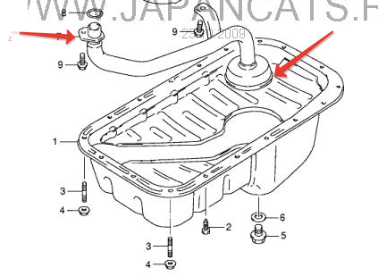

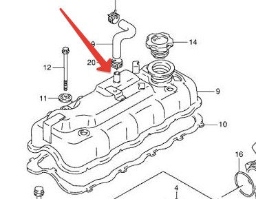

Для начала снять клапанную крышку и промыть маслоуловитель. (Это в верхней части крышки под сапуном). Мыть надо сольвентом. Датчик воздуха можно тоже им помыть. Вероятность его восстановления существует )).
Где то там? А куда эта трубка идет?
Yanvarina
10 Март 2010
811
78
Темрюк
Suzuki vitara 1994г.
Эта трубка идёт к масло-насосу, если она забьётся, то в первую очередь упадёт давление масла. А сапун -это на клапанной крышке, трубка с резиновым дюритом соединяется с воздуховодом. Внутри крышки есть масло-отражающая пластина, её для прфилактики можно промыть
Не знаю откуда во впускном появляется на стенках какой то налёт, то ли сажа, то ли масло, а похоже и то и другое вместе. Из личных наблюдений это со временем появляется практически у всех инжекторных моторах. Обычно впускной коллектор чистят (моют) заодно с чисткой инжектора и ничего больше.
Lotrek
20 Июль 2010
171
Железногорск
G16A 8v Vitara 3d TA0VT Cabrio
Понял, в0т это?
Маслоотделитель если ставить, то в разрез трубки под номером 19 (стрелка перекрыла) ?

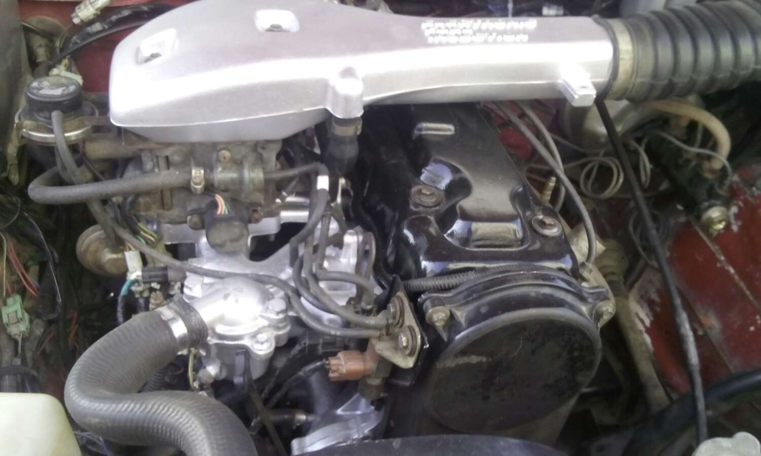

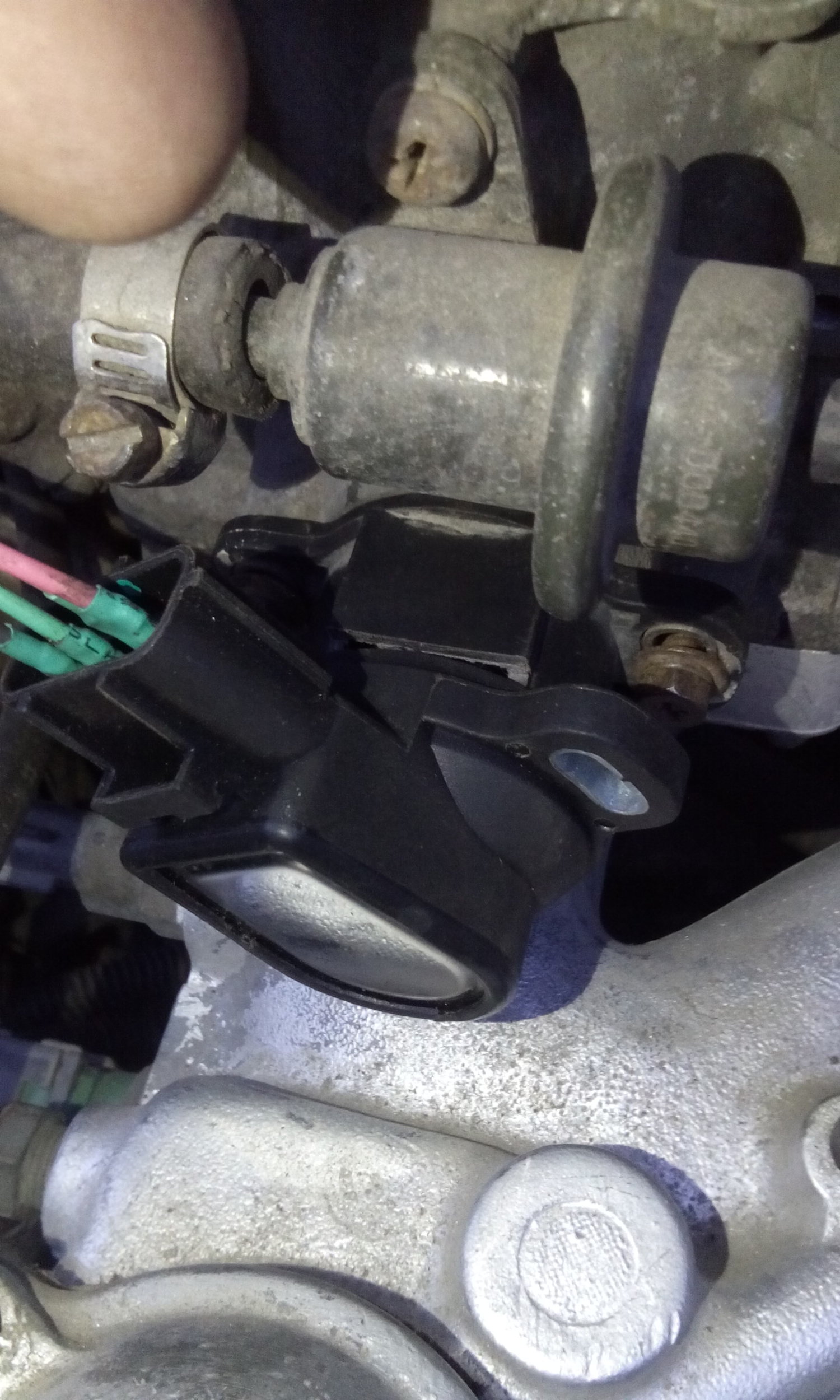

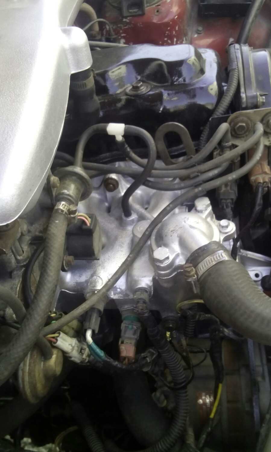

пока выход нашёл таким способом: -вакумную трубку от регулятора давления топлива подсоеденил на прямую к впускному коллектору, там разряжение воздуха по сильнее. Регулятор стал приоткрыватся и пропускать топливо в обратку, даже по звуку насоса стало слышно, что ему легче работается.
На этом моторе проехал уже километров четыреста, пока полёт нормальный, тянет хорошё, на обгонах легко ускоряется, холостые и прогревочные обороты держит отлично.На расход топлива пока не проверял, но на вскидку не больше десяти литров. Единственное пока не понятное явление, изредка происходят небольшие провалы на оборотах между 2000-3000 тысячах. Пока непонимаю из за чего.
Aleksandr MI
28 Декабрь 2012
1,685
163
Минск
Vitara cabrio g16a 8v mono
Swift 1995 3d 1.0 mono
На первой странице на фотках он у тебя подключен правильно , на загнутую трубку под дроссельной заслонкой. А куда сейчас подключил?

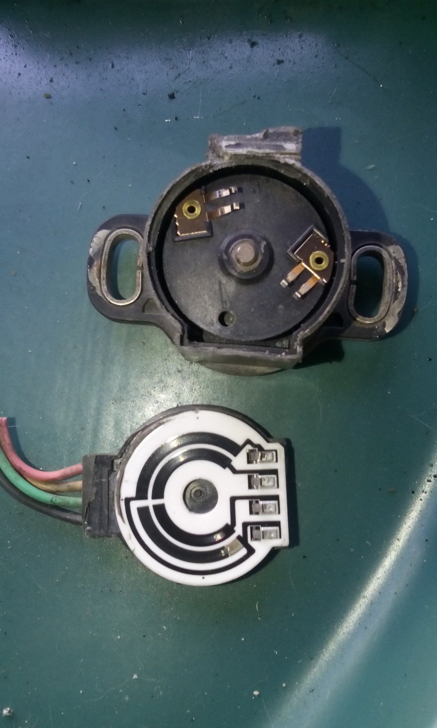

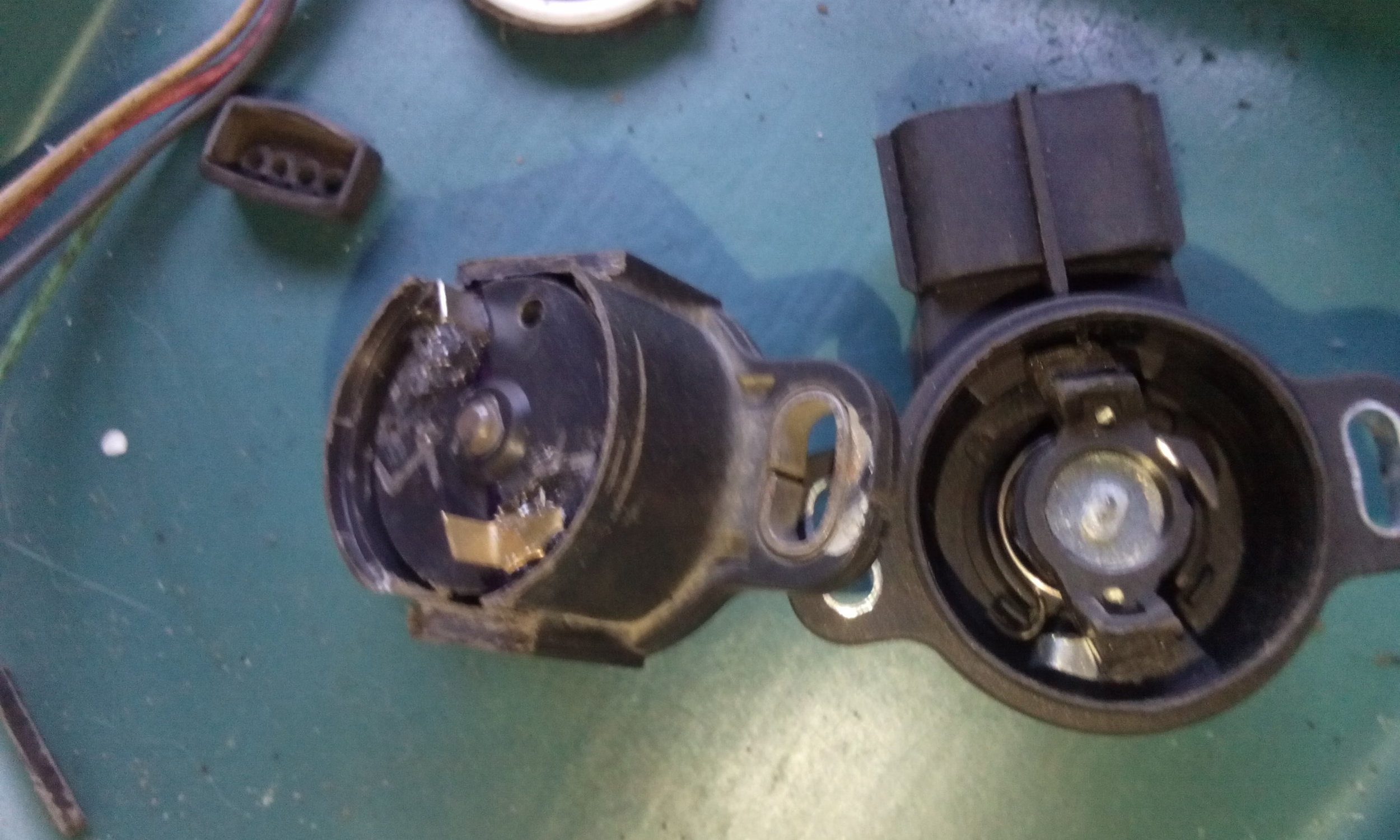

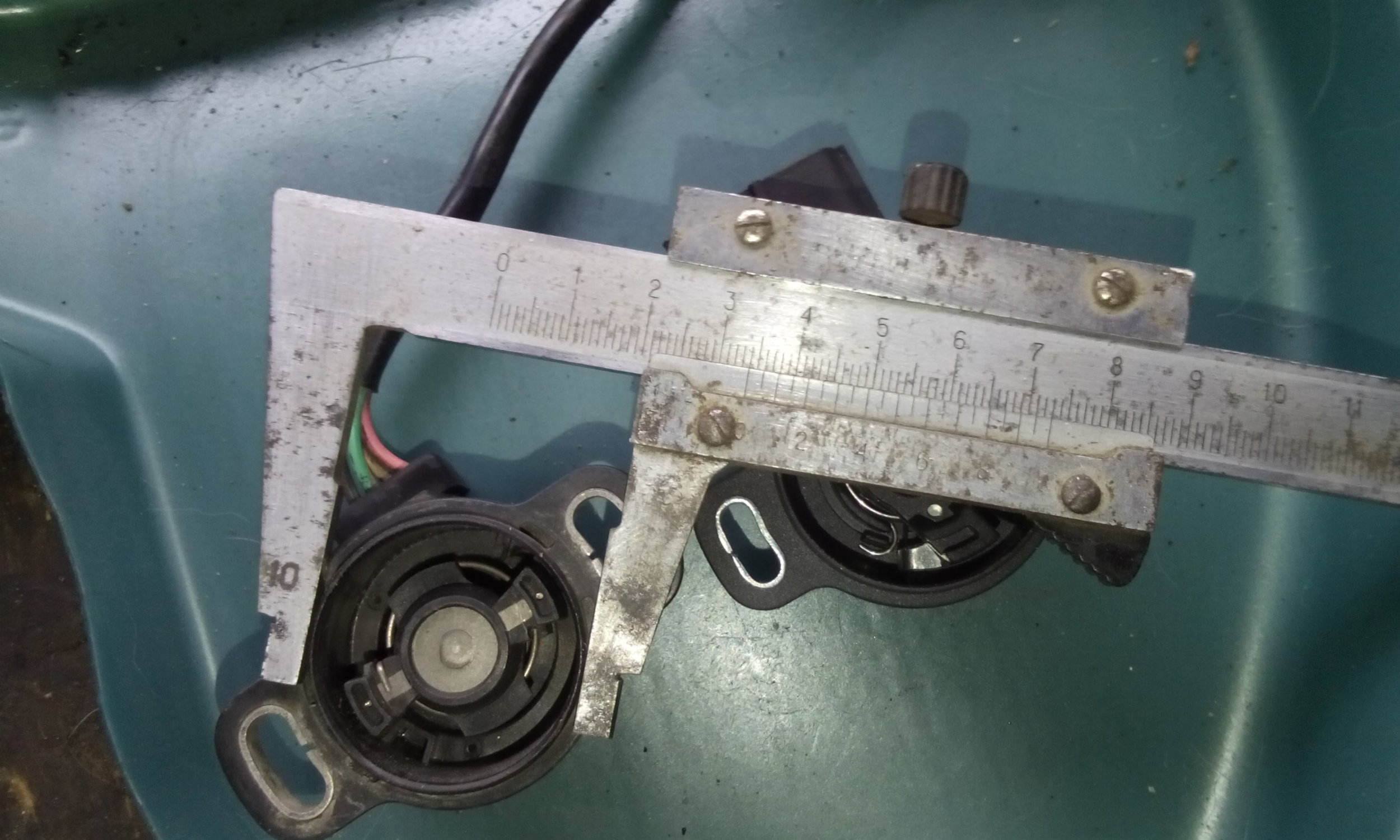

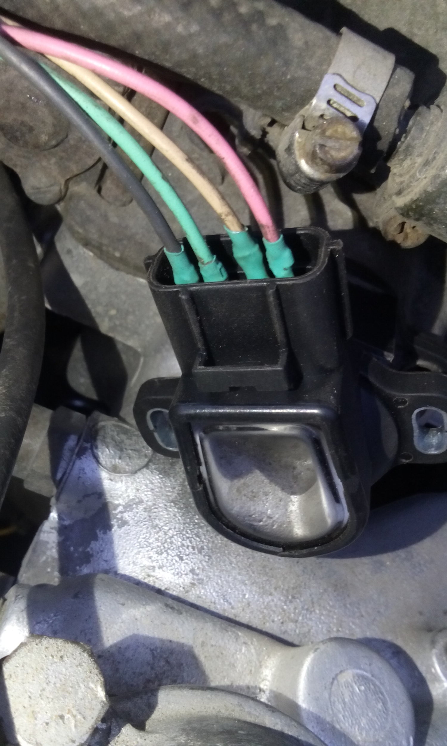

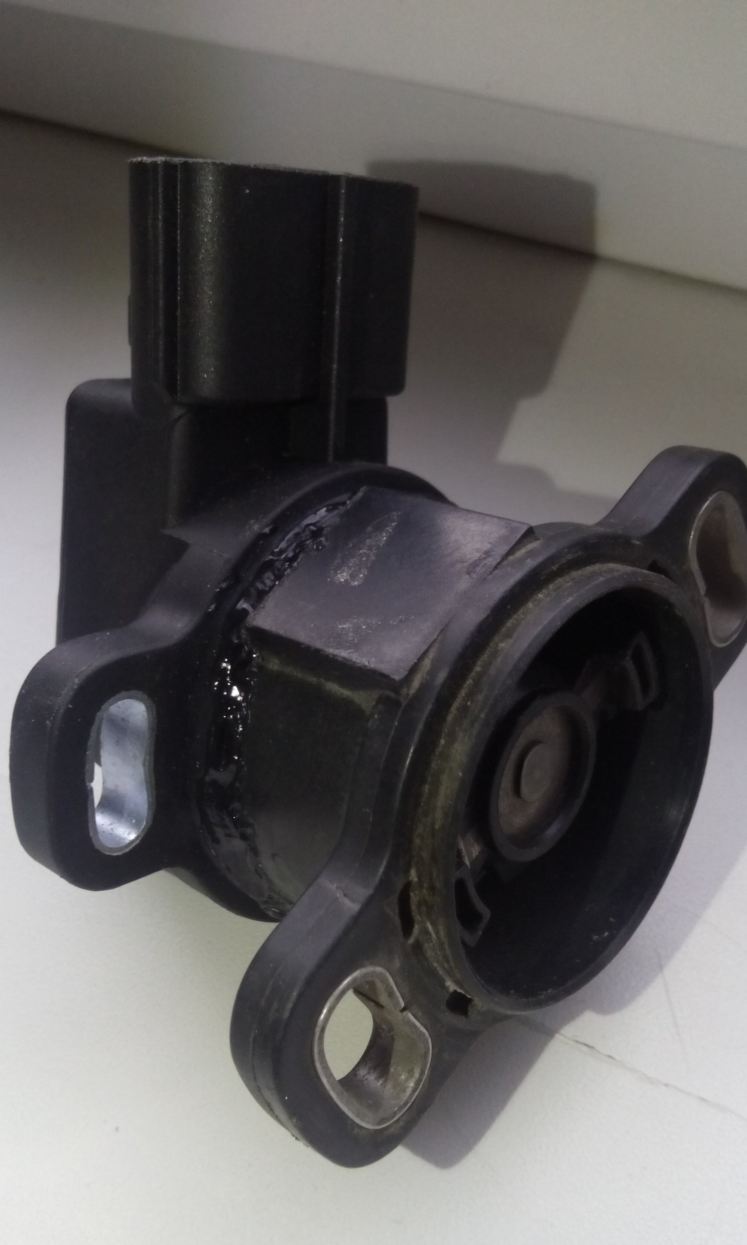

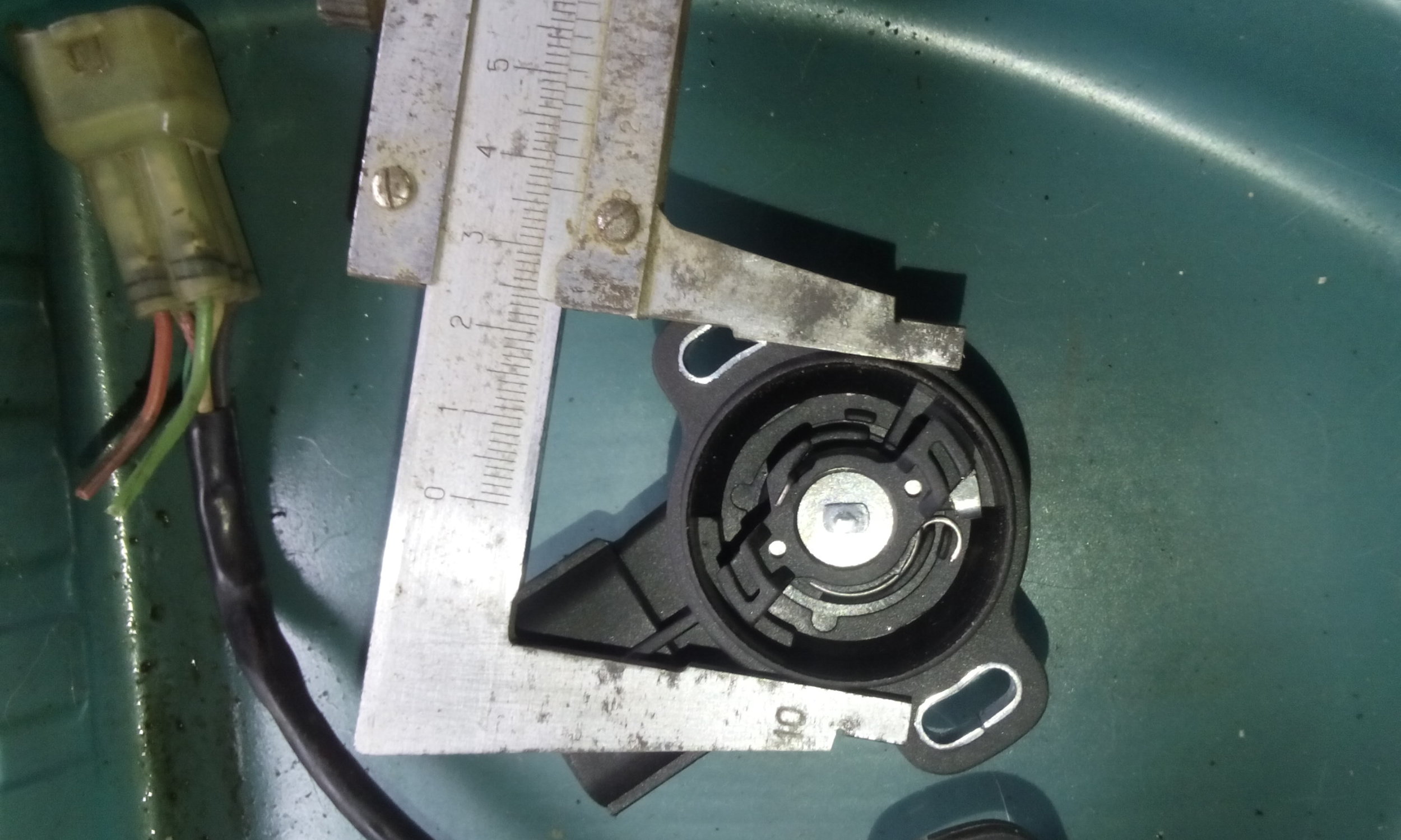

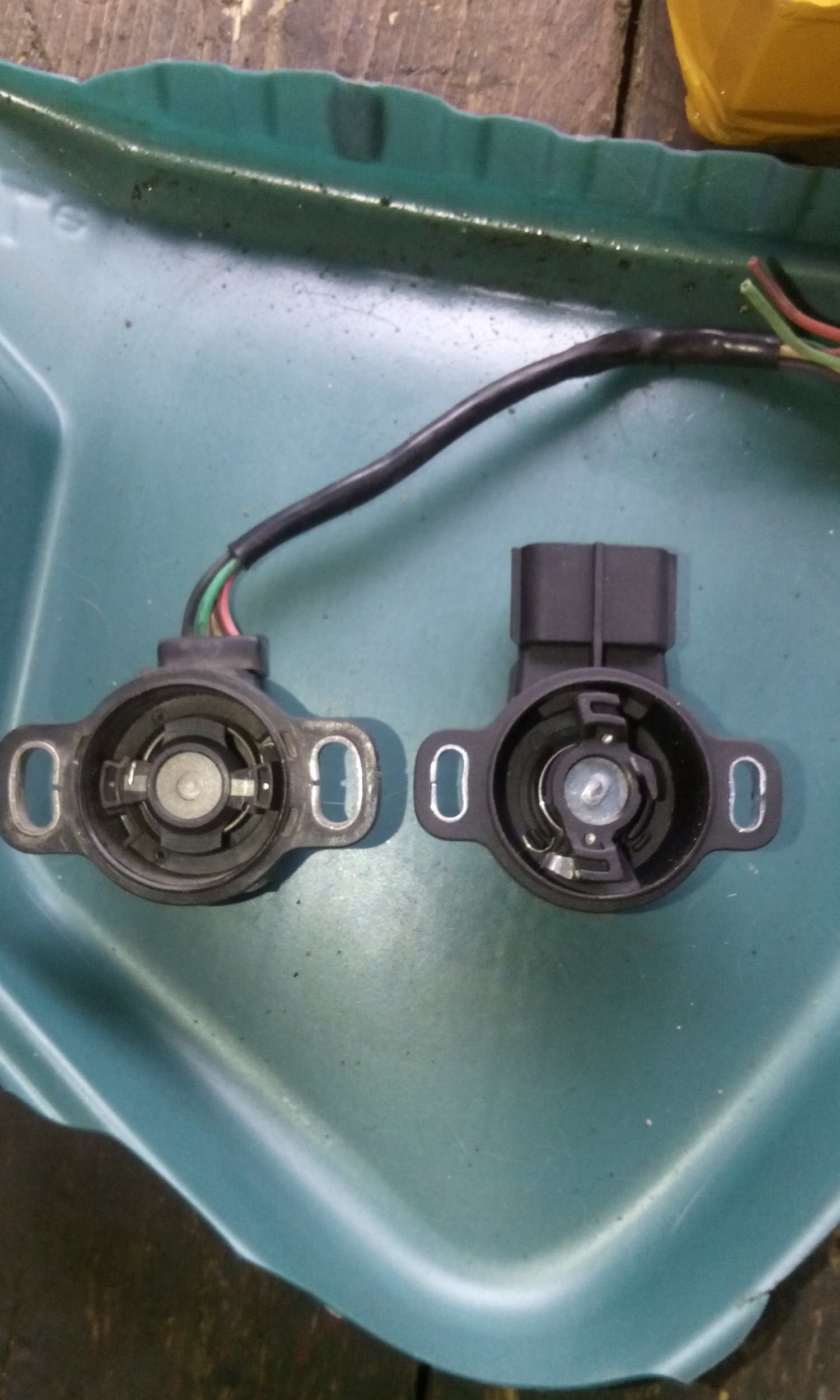

IMG_20170912_180639_812.jpg IMG_20170912_180517_997.jpg Вот так подключил. Пока в эксперементальном режиме.[DOUBLEPOST=1548174830,1505229116][/DOUBLEPOST]Китайская альтернатива датчику положения дроссельной заслонки. Подходит по параметрам, но отличается по посадочному месту и направлением рычажков резистора
Поступил следующим образом:
Ножовкой по металлу спилил заднюю часть вместе с дорожками резистора на старом неисправном датчике
IMG_20181213_143455.jpg и удалил щёточки, на их место с помощью паяльника вплавил небольшие уголки
IMG_20181213_155223.jpg после соединил два датчика и проклеил супер моментом. датчики соединил так чтоб уголочки на старом и рычажки нового датчика сохранили нулевое положение. Получилось вот так
После установки на машину
Примерно месяц катаюсь, полёт нормальный, датчик правильно работает.
Сам датчик с Алиэкспрес
