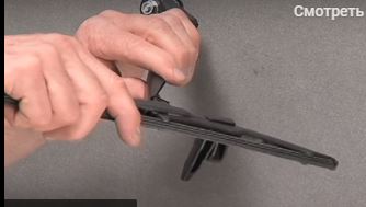

Всем привет! Несколько раз пытался снять задний дворник... НЕ ПОЛУЧАЕТСЯ ! Может я туплю, но подскажите, как это сделать? Уже чуть всё не разломал..:confused: Куда надо нажимать? И куда тянуть? Пробовал по всякому, никак.. :mad: Благодарю!
npofopr
30 Июнь 2014
635
Пермь
Накладка слегка отгибается, снимается, а дальше вроде обычный зажим, как и у передних.
Реакции: drslava
npofopr
30 Июнь 2014
635
Пермь
И накладку даже вроде и не обязательно снимать. Просто отгибается и всё. В инструкции же должно быть.
Идёт на излом. Отгибаю, и чувствую, что ещё немного и сломаю... Даже и намёка нет на вытаскивание... Ничего не понимаю. Первый раз такое встречаю.

D
drslava

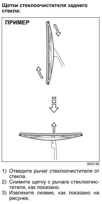

Спасибо! Там один пластик, всё легко шевелится. Но почему не вытаскивается я так и не понял. А ломать не хочется... Придётся тогда поводок целиком менять. Попробую смазки туда в шарнир набрызгать, может поможет?
npofopr
30 Июнь 2014
635
Пермь
Там почти излом и идёт. Сами уже наверно все эти ролики видели. Но так и должно сниматься.
Сам сейчас пересмотрел несколько, у всех один принцип.
Из инструкции:
Реакции: drslava
D
drslava
Супер! Благодарю.. Главное не боятся...и до щелчка. Просто при отгибе и тяге , у меня поводок начинает гнуться(((...вот и боюсь сломать. На рисунке показано, что щётка перпендикулярна поводку, а у меня градусов на 45 только отгибается. Дальше стопорится. Видимо надо с усилием продолжать нажимать?
Хорошо, ещё раз спасибо! Буду пробовать.

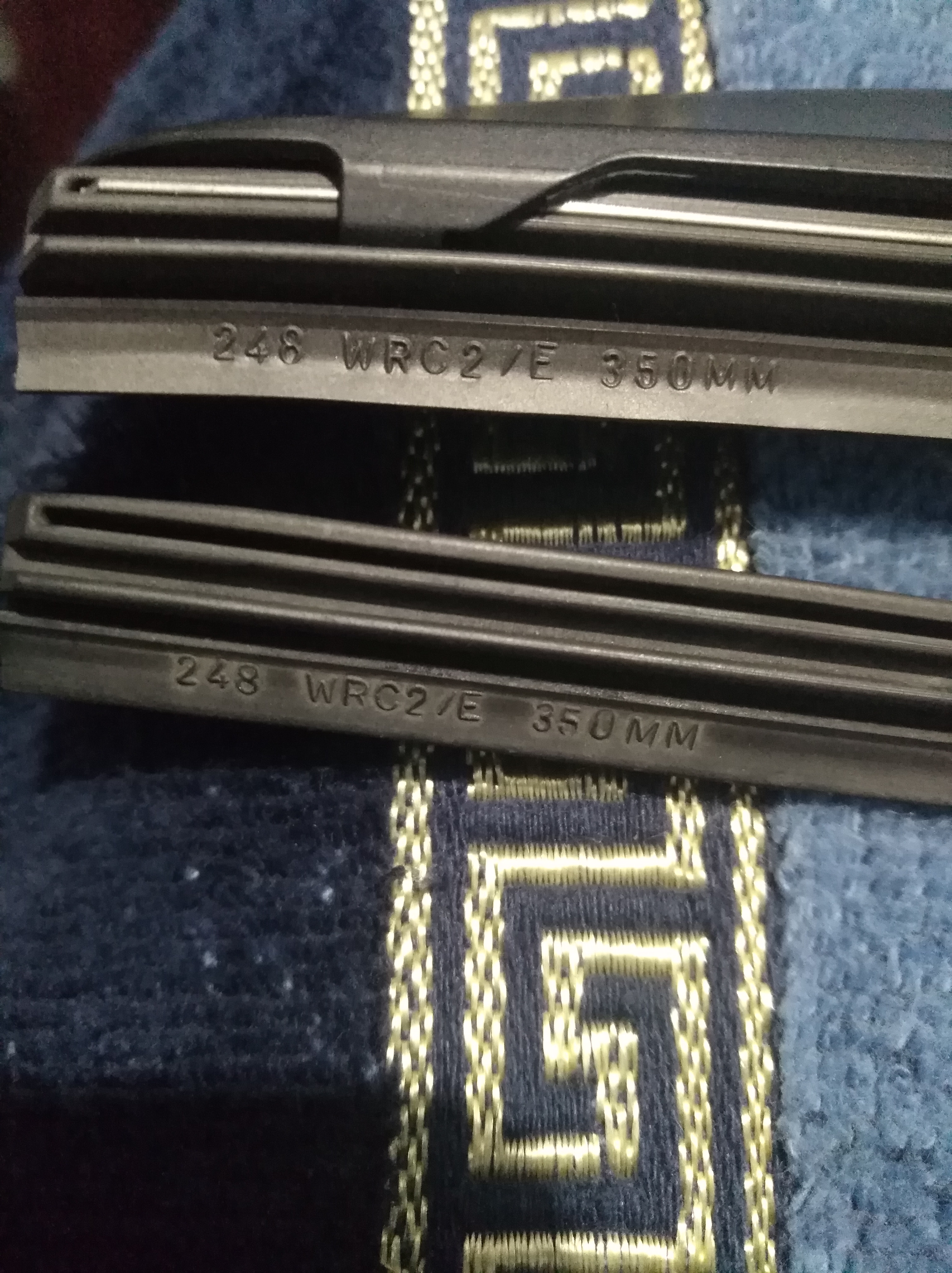

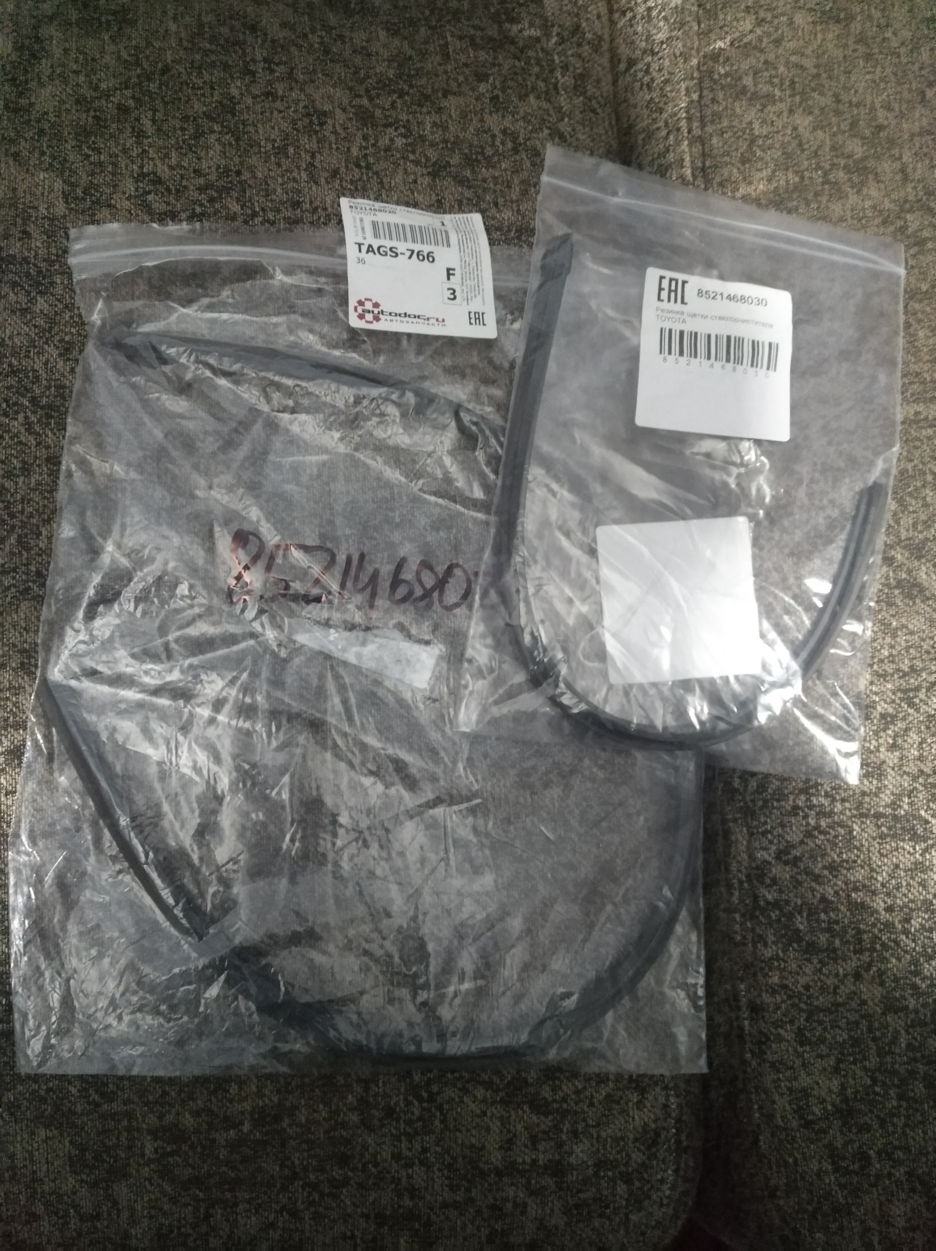

Просто?ДА.Надежно?ДА.Ну совсем без фантазии:)Я ,на пример ,выписал в интернет магазине х.. знает что.:)Сегодня получил IMG_20201114_205716[1].jpg 780 р + 413р=1193 руб.Заявлено как резинки щеток Тойота.Каталожные номера
Справа 650 мм,слева 350 мм.Приложил к родным резинкам хоп,хоп IMG_20201114_210146[1].jpg IMG_20201114_210249[1].jpg Так вот он оригинал( который ставят с завода).С заменой ващее ни каких проблем.

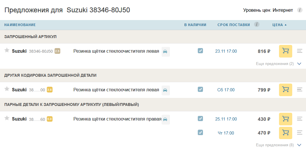

Ребята, я боюсь, что если вы даже каким-то чудом добудете номер резинки, то купить их ИМЕННО ПО ЭТОМУ НОМЕРУ нигде не сможете.
Так что гражданин начальник,нет у вас методов Против Кости Сапрыкина. :) ;)

Я ,на пример ,выписал в интернет магазине х.. знает что. :)Сегодня получил 780 р + 413р=1193 руб.Заявлено как резинки щеток Тойота
Вы - генерал, у вас свои источники информации. Ну, не наугад же вы заказывали "х.. знает что", оказавшиеся резинками от Тойоты и являющиеся аналогом наших оригиналов? ;)
Конечно не наугад ,я сам кому то эту ссылку давал https://www.drive2.ru/l/485322509428720014/
Но я даже предположить не мог что они один в один с заводскими резинками.

Что-то, похоже, изменилось в этом мире...
Сейчас забил в поиск Экзиста оригинальные партномера резинок и... опа!
