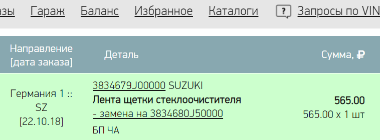

я ж и говорю - япского номера нет, а замена - венгрия.
Таки это произошло)))
Вчера пришла резинка. Без моего ведома и без оповещениия(!) о изменении заказа номер заменили:
Причем мой номер стоил на 100р дороже нового, но цену они оставили старую (665р), что исправили после наезда))

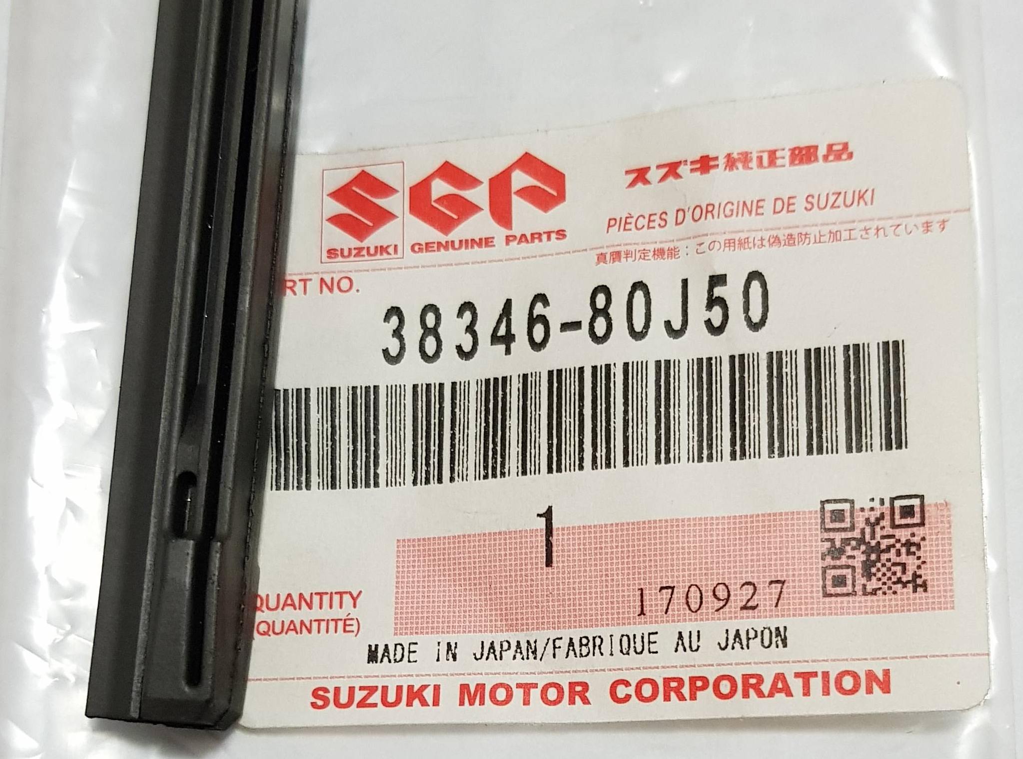

Новый номер - точно такая же японская резинка, только не в коробке, а в пакете:

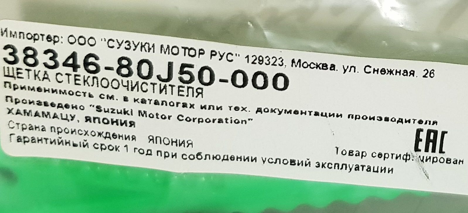

Кроме того, вспоминая ответ Сузуки-мотор Рус на мой запрос, что "комплектующие щетки дворника не поставляем", радуемся вот этой наклеечке, на которой ясно написано, кто импортер данной детали:
Что в который раз подтверждает формальный подход к работе у некоторых ТП.
