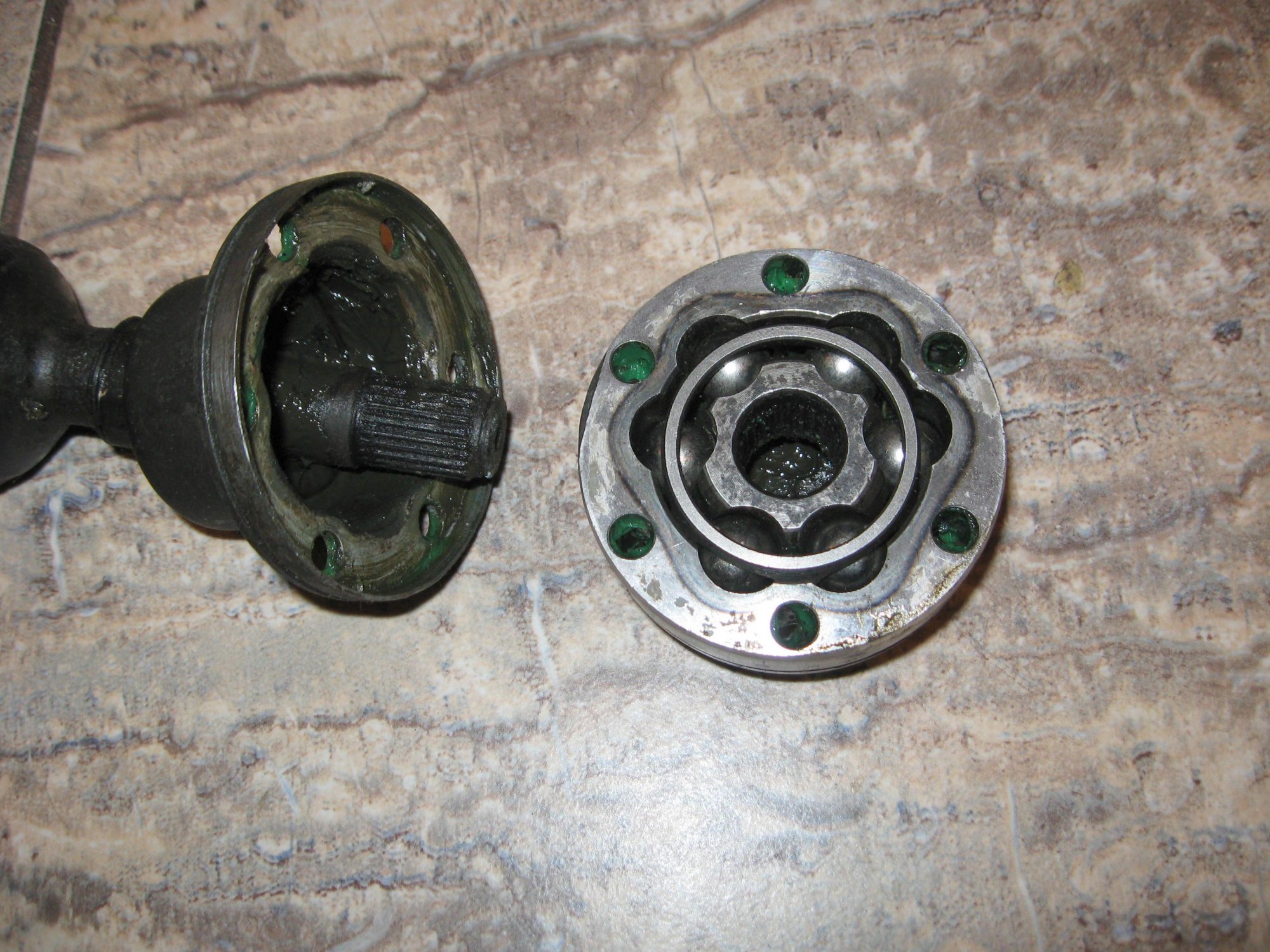

Коробку сделали (вроде). Вискомуфта проворачивается все таки, но руками очень медленно. Не знаю какое должо быть усилие на рабочей. Диаметр под датчик скорости 50 мм на старом корпусе дифференциала.
Как уже писал,в этом узле(что на фото) нет подвижности,он разобран и без замены уже не обойтись. Потому и ищу на замену.
Может ли быть причиной поломки неисправный кардан? Если у него клинит переднюю крестовину?
У Свифта спереди, после раздатки ... стоят ШРУСЫ (а не крестовины).
Я вот не вижу что он разобран, и что с ним такого криминального?
Где результаты вскрытия?
Рукожопые порвали пыльник?
Центральная часть не подвижна (совсем). Сделаю фото, того что внутри могу позже, только по ним все равно не будет ясно.
Оставлять свой родной.
Ты сам, никого не слушая, посмотри снизу насколько соосно расположена вискомуфта по отношению к выходу из раздатки? Какая степень подвижности этого ШРУСа требуется? Здесь почти прямая.
Не надо равнять его с колесным ШРУСом, там перегибы под большие углы.
выровнял бы нулевкой,
Ну это ты лишнего сказал.

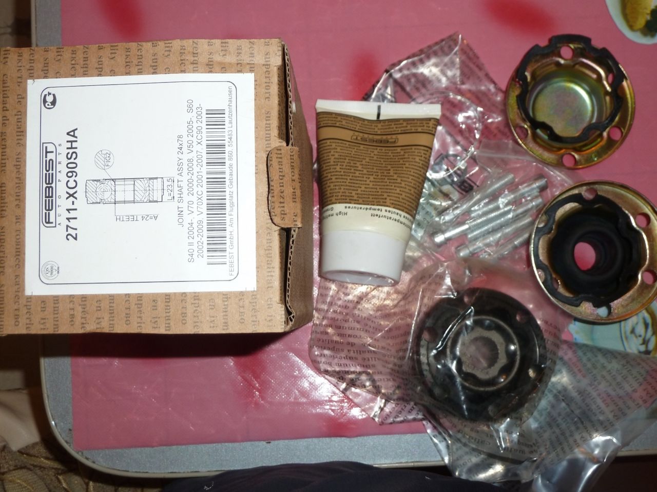

к сожалению поздно наверное прочитал тему, но отвечу , вдруг кому пригодится. Автор пишет, что нет подвижности шруса и выкладывает фото шруса в разобранном виде, так вот, я сталкивался с такой же проблемой и говорю однозначно - НЕ ПРАВИЛЬНО СОБРАН ШРУС. Внутреннюю часть сепаратора нужно переставить градусов эдак на 45, чтобы тонкие зубцы сепаратора были напротив толстых выступов внешней обоймы, а на фото они собраны тонкие к тонким, толстые к толстым. Соберите правильно и подвижность гранаты гарантирую![DOUBLEPOST=1459675004,1459674677][/DOUBLEPOST]стрелками пометил как должны быть собраны зубья[DOUBLEPOST=1459675621][/DOUBLEPOST]у меня вопрос в тему: чем можно заменить этот самый шрус?
пишут что подходит от Вольво, но не от всех, а только от хс90 вроде
FEBEST 2715-XC90
Пыльник шруса
FEBEST 2711-XC90SHA
Шрус внутренний

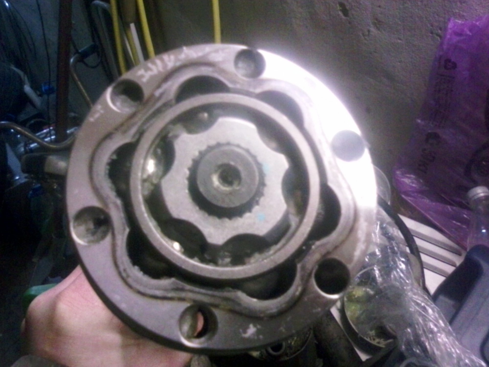

ответьте, пожалуйста, кто ставил[DOUBLEPOST=1459675863][/DOUBLEPOST]2. Так и не понятна причина поломки корпуса дифференциала.
причина поломки корпуса дифа может быть как раз из-за того что не правильно собрали шрус. При неправильной сборке у него пропадает напрочь угловой вращение, т.е. он клинит при изломе, а излом присутствует по любому[DOUBLEPOST=1459676885][/DOUBLEPOST]иеще вопрос немного не в тему: снимал кардан на ремонт, месяца 2 ездил на передке, поставил на место. А тут мне говорят, что ни в коем случае без кардана ездить нельзя, типа раздатка расчитана только на усилие полного привода. Так ли это?
Этот ШРУС возможно собрать только так как он выглядит на фото. Если следовать твоим стрелочкам, он не запихается никак.
Если б можно было так и сяк, какой бы люфт в нем был?
ШРУС, так же как и подшипник состоит из трех деталей (кроме шариков).
Внутренняя , внешняя обойма и сепаратор. Твои стрелочки указывают на обоймы, а сепаратор это кольцо между ними.
palsan36
15 Январь 2016
г. Борисоглебск, Воронежская обл.
Swift, 2008, 4wd
Хорошо, пусть это будут обоймы. Дмитрий, при всем уважении к твоему опыту, повторяю ещё раз, гранату нужно собрать так, как я показал на фото и только в этом случае она не будет клинить. Я же не просто говорю это от балды поумничать, а потому что сам недавно занимался этой проблемой. Для подтверждения своих слов могу выложить фото где граната собрана так как я написал или сам попробуй, а не говори впустую. Жду положительный отзыв в свой адрес.

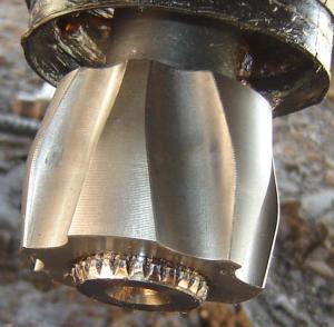

Ты наверное подумал что я упрусь как баран? У моего товарища Игнисовода https://suzuki-club.ru/members/71848/ хорошая подпись под сообщениями: "Только глупцы и покойники никогда не меняют своих мнений.":) Жаль не моя.
Да, ты прав насчет стрелочек. Но для того что б было понятно почему так а не иначе, тебе надо было выложить ещё такую картинку
Теперь становится понятно что шарики на самом деле расположены на одинаковом расстоянии друг от друга по окружности.
Ты ж не сказал что канавки под них косые, а на ваших фотках этого не видно. Такой встречный наклон канавок во внутренней и внешней обойме (наперекрёст) позволяет подвижность на излом, но запрещает продольное перемещение. Продольное перемещение в таком ШРУСе возможно только на шлицах вала и внутренней обоймы (я ничего не перепутал?).
При такой сборке https://suzuki-club.ru/attachments/91927/ ШРУС с косыми канавками будет клинить на излом.
У Игниса в кардане стоит ШРУС с прямыми канавками. Он одновременно дает подвижность как на излом, так и продольную.

(Продольное перемещение в таком ШРУСе возможно только на шлицах вала и внутренней обоймы (я ничего не перепутал?).)
Дмитр, твой опыт опять хочет завести тебя в тупик ))). При правильной сборке (какую я указал)данная граната с косыми канавками имеет как угловое, так и продольное смещение. Не веришь, могу выложить ещё фоток. Ну и если бы у нее не было продольного смещения, то ее нельзя было бы собрать.[DOUBLEPOST=1459835032,1459834446][/DOUBLEPOST]Мне достался свифт со стертыми шлицами на переднем кардане, нашел б/у, поставил, повозился со сборкой гранат )))), получилось, но видимо они с выработкой, т. к. идет гул от неё. Вот теперь ищу чем заменить и прошу дать совет, может кто сталкивался с этим.
Наружный ШРУС привода колеса тоже не имеет продольного хода. Собирается выворотом обоймы и сепаратора. Каждый шарик закатывается внутрь поочереди.
Внутренний ШРУС привода колеса имеет продольный ход. Он и собирается: налепил на смазку все шарики на внутреннюю обойму и сепаратор и вставил во внешнюю.

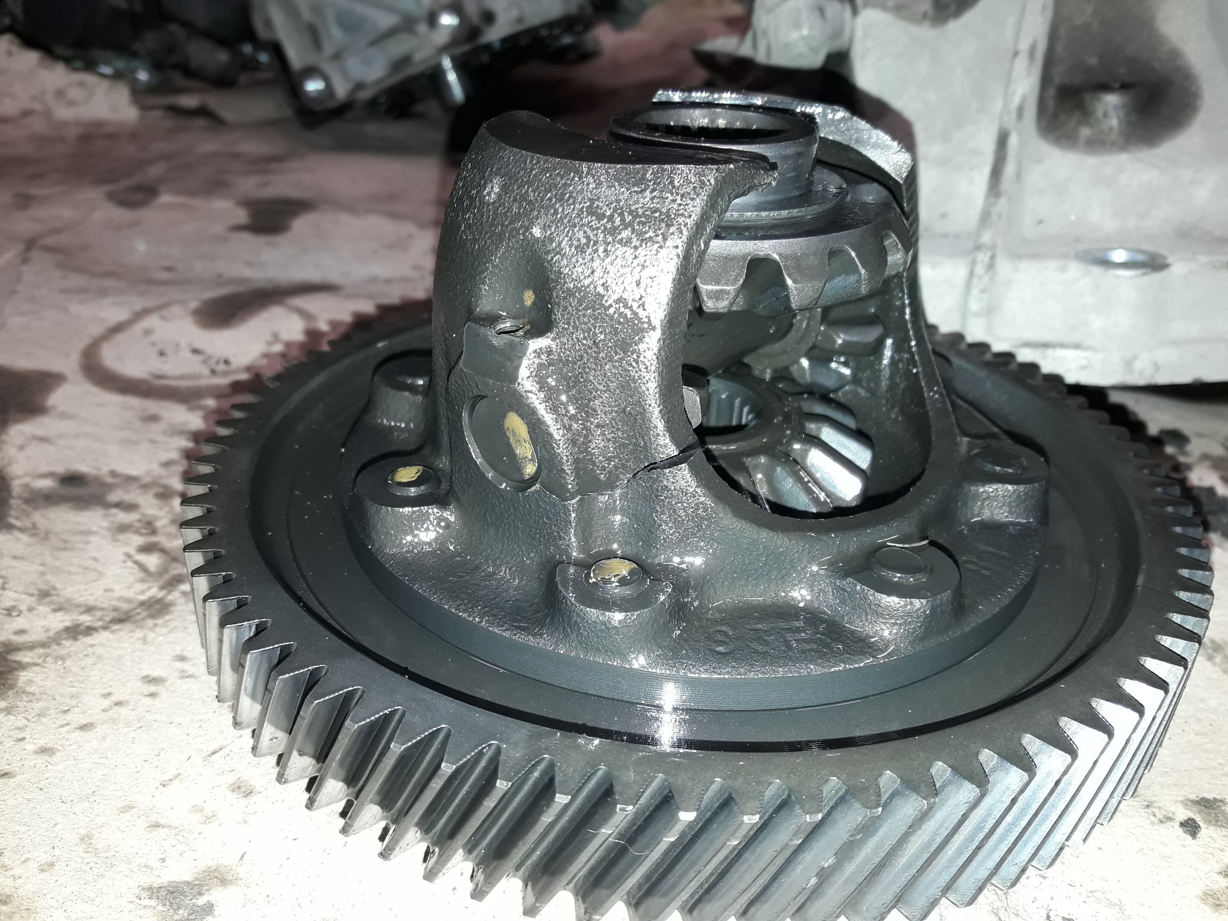

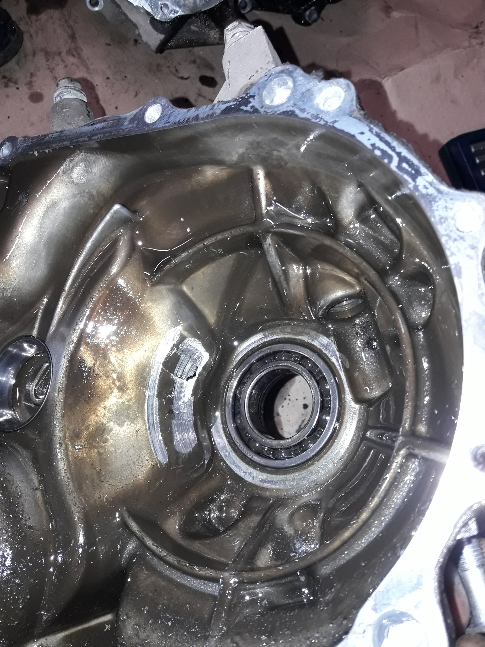

итак пока без разбора, что нужно менять точно? Передний подшипник первичного вала, возможно малый подшипник дифа, корпус дифа. Так?
Заварить корпус коробки. Ну и по вскрытию наверняка что нибудь ещё прибавится.
Вот это я погонял по снегу! Застрявшую машину дергал ещё, может от этого всё?[DOUBLEPOST=1546981063,1546980907][/DOUBLEPOST]а ещё и сцепление спалил

С корпусом коробки повезло.
Напомню что на новый (усиленный) корпус дифа твоя шестерня спидометра не сядет. Шестерню придется расточить под больший диаметр у токаря.

Прежде чем заказывать корпус дифа 27411-83E84 необходимо убедиться что у тебя шестерня главной передачи имеет посадочный диаметр 90 мм, а не 95 мм, как на той ссылке которую я давал.
