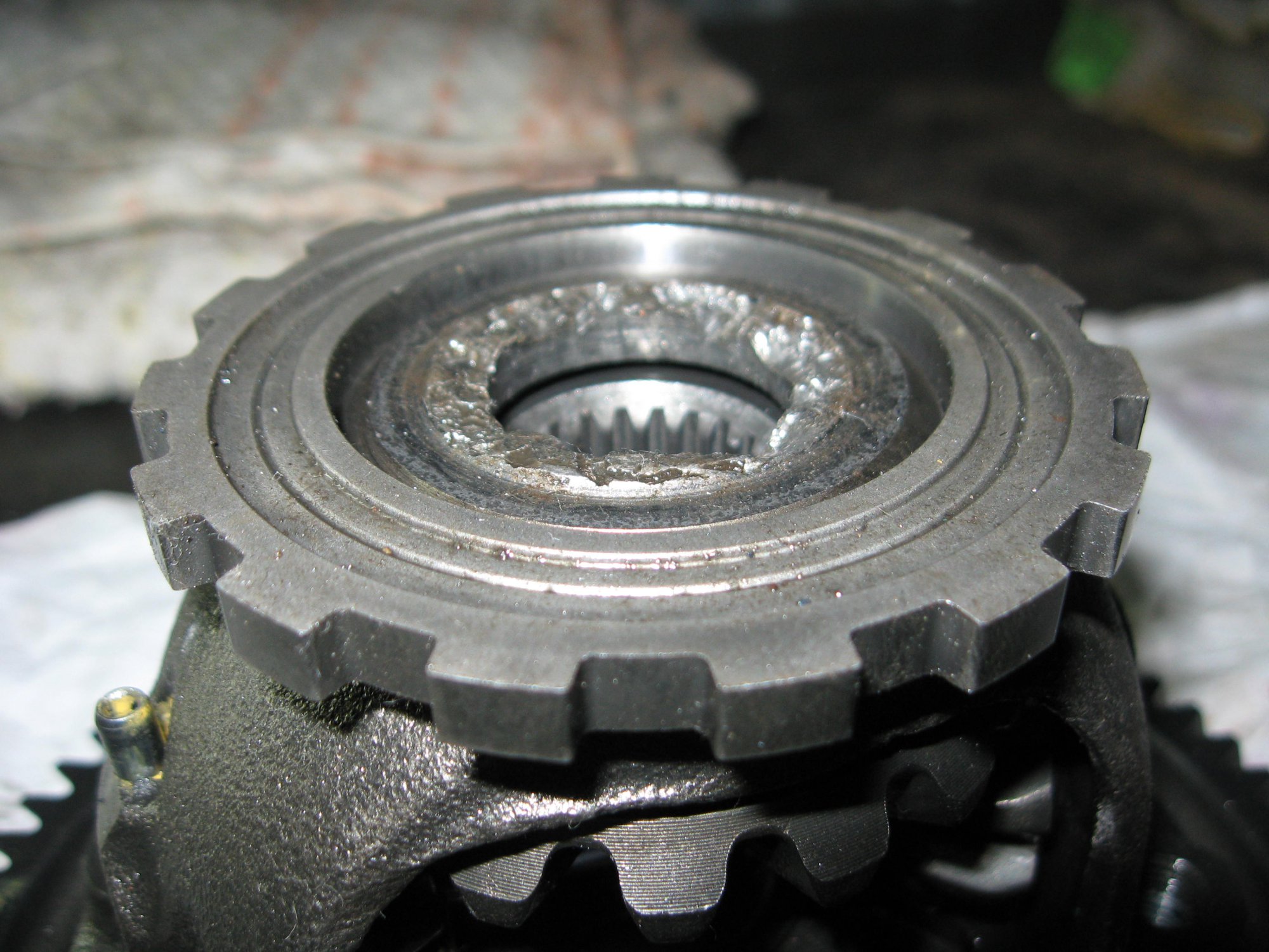

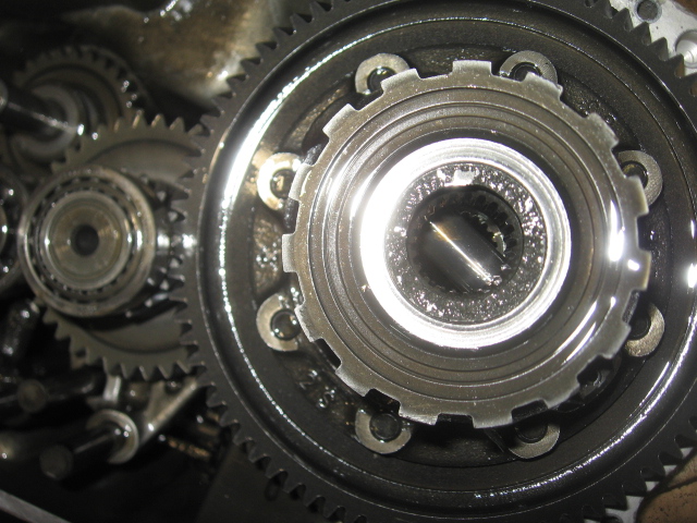

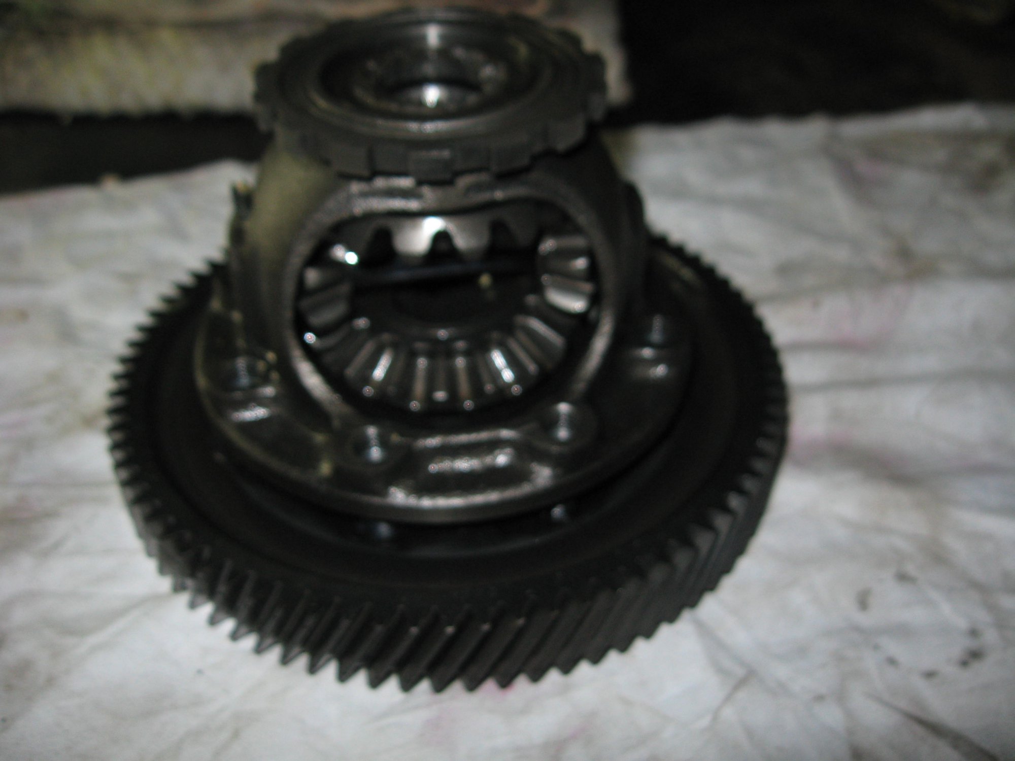

Есть у меня еще такие фото:
По ним можно понять усиленный у меня корпус уже стоял или нет?
Если усиленный стоял то их на заводе ставили? Или это значит что его уже меняли?
Можно понять если ссылки читать внимательно.
Различие 27411-83е84 и (27411-83е80): ......посадка под шестерню спидометра 50 мм (45 мм).

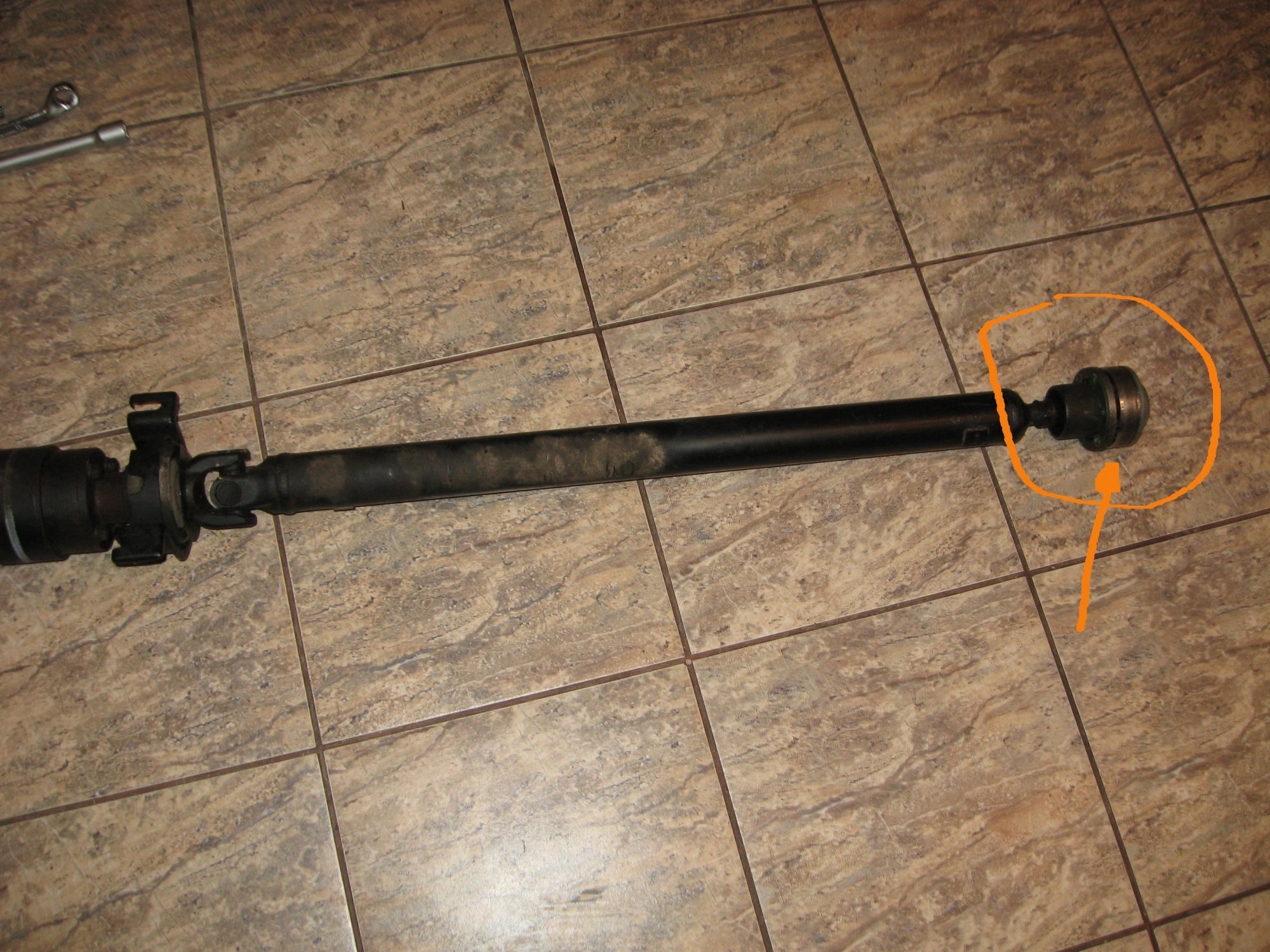

В продолжение, но не совсем в тему. Забрал машину из сервиса с карданом в салоне. Теперь вопрос, где взять и как называется, так часть кардана что отмечена на фото? На Лиане похожая, подойдет ли? Cardan.JPG
