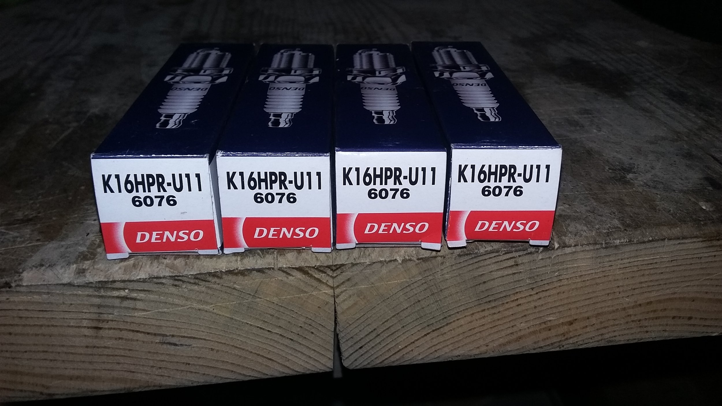

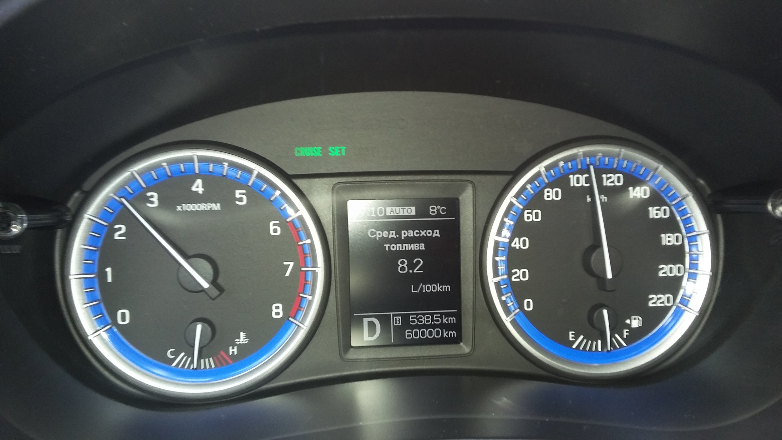

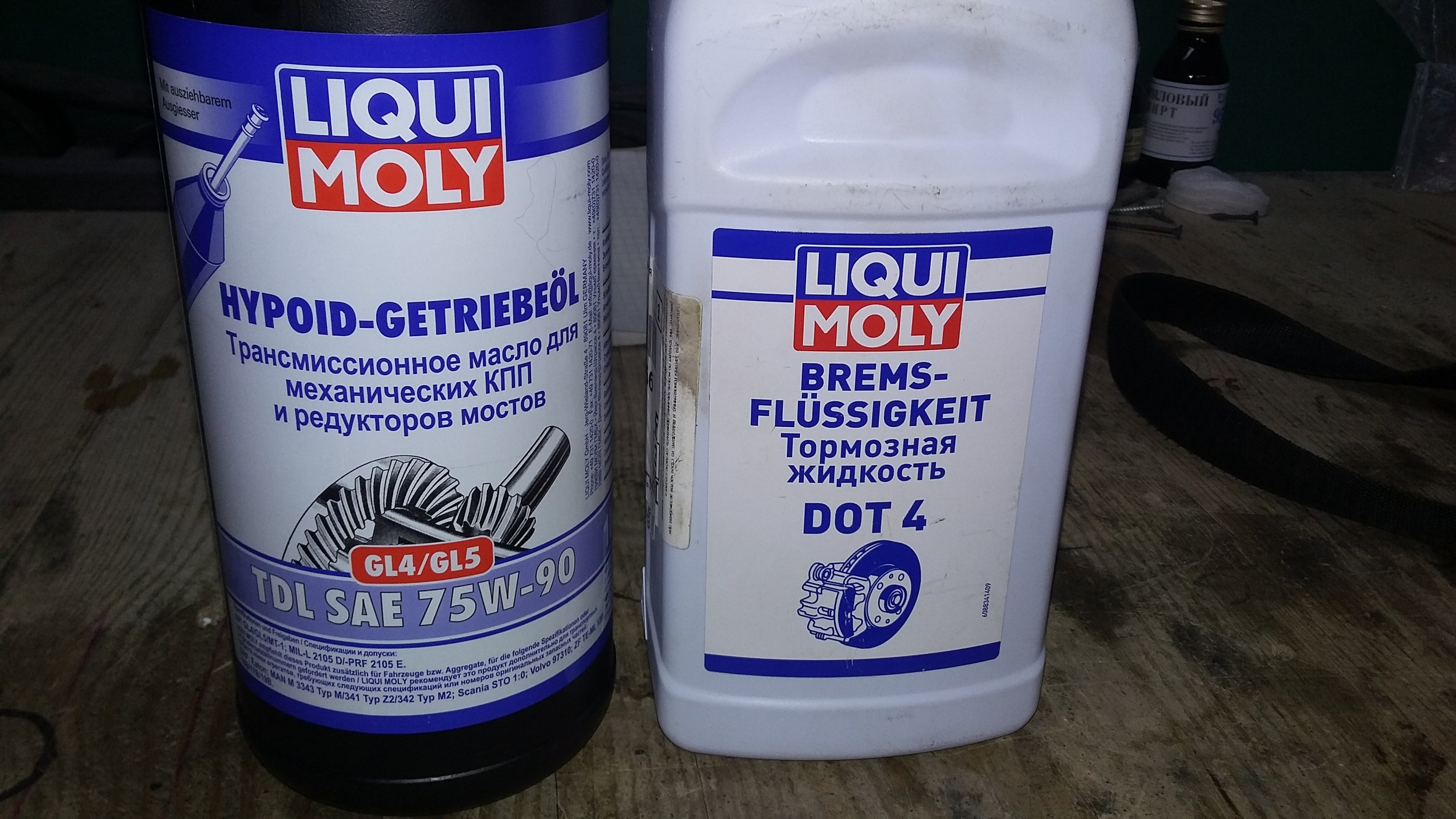

Накатал и я 60000.Средний расход за 1,5 года(после скидывания клемм аккума) 20180507_170913.jpg Вчера прошел ТО 4.На сегодняшний день,у ОД, действует программа лояльности от Сузуки Мотор(20% скидки на работы,для машин старше 3 лет).Так же не включили в стоимость мойку авто и ни каких наборов для ТО(т.е цена фиксирована).Заплатил за 3,4 нормо часа,оговоренные на сайте Сузуки Мотор Рус,для 4WD CVT.Со скидкой вышло 5304 руб.Расходники свои.В сервисе дали подписать бумагу,что ОД не несет ответственности за расходники, предоставленные клиентом.Да они и за свои расходники ответственности не несут Пункт 1.4.1 20180508_213809[1].jpg Заменили моторное масло, все фильтры.Свечи купил рекомендованные производителем 20180508_163432.jpg Они в 3 раза дешевле оригинальных(те же Денсо,только в коробке СУЗУКИ).Зазоры и искрообразование под давлением проверил самостоятельно.Мой ОД (в 90% случаев) использует заправочные жидкости и автохимию ЛиквиМоли.Ну и я приобрел ЛиквиМоли (только занчительно дешевле чем у ОД) 20180508_163856.jpg Каталожные номера-артикулы 20180508_163807.jpg перефразируя ШЕФА

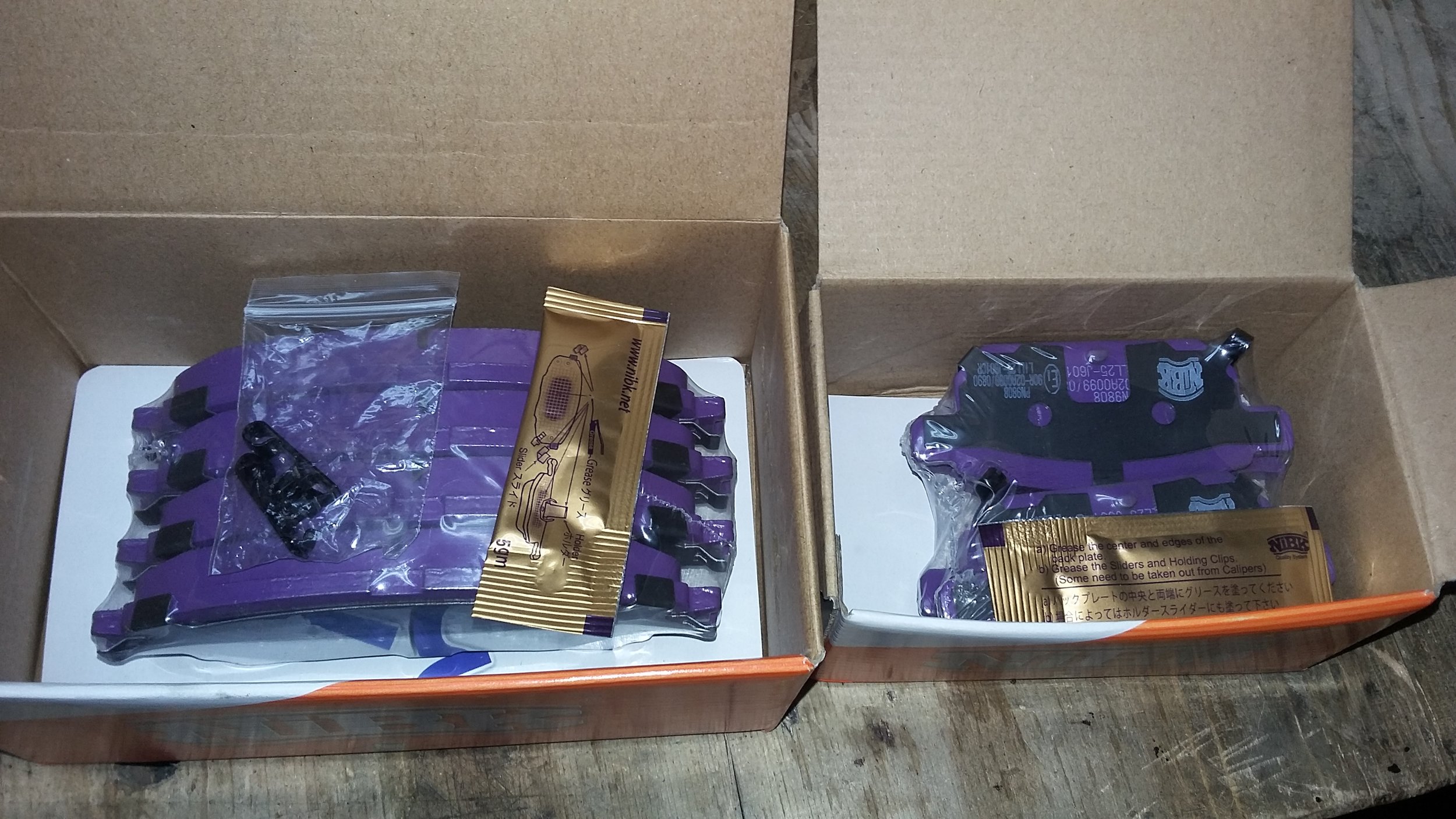

По совету форумчан купил колодки NIBK 20180508_164137.jpg Но ОД убедил что мне еще рано менять(опять положу на верстак:mosking:).Для таких же несведующих как и я,в коробке комплект на одну ось(т.е 4 колодки)+ смазка для направляющих. 20180508_164227.jpg Я то думал в коробке комплект на одно колесо(спасибо Sh-keeper просветил).На этом мои приключения с участием моего ОД закончились навсегда."Чисто вымыты стекла очков,руки пахнут винтовкой Мосина.У меня больше нет ОД...."

Не разу колодки не покупал. Комплект - это на ось (4 шт.) ?
Я же фото приложил.:friends:
Смазка идет тоже в комплекте?
У NIBK смазка в комплекте.[DOUBLEPOST=1526138536,1525961046][/DOUBLEPOST]

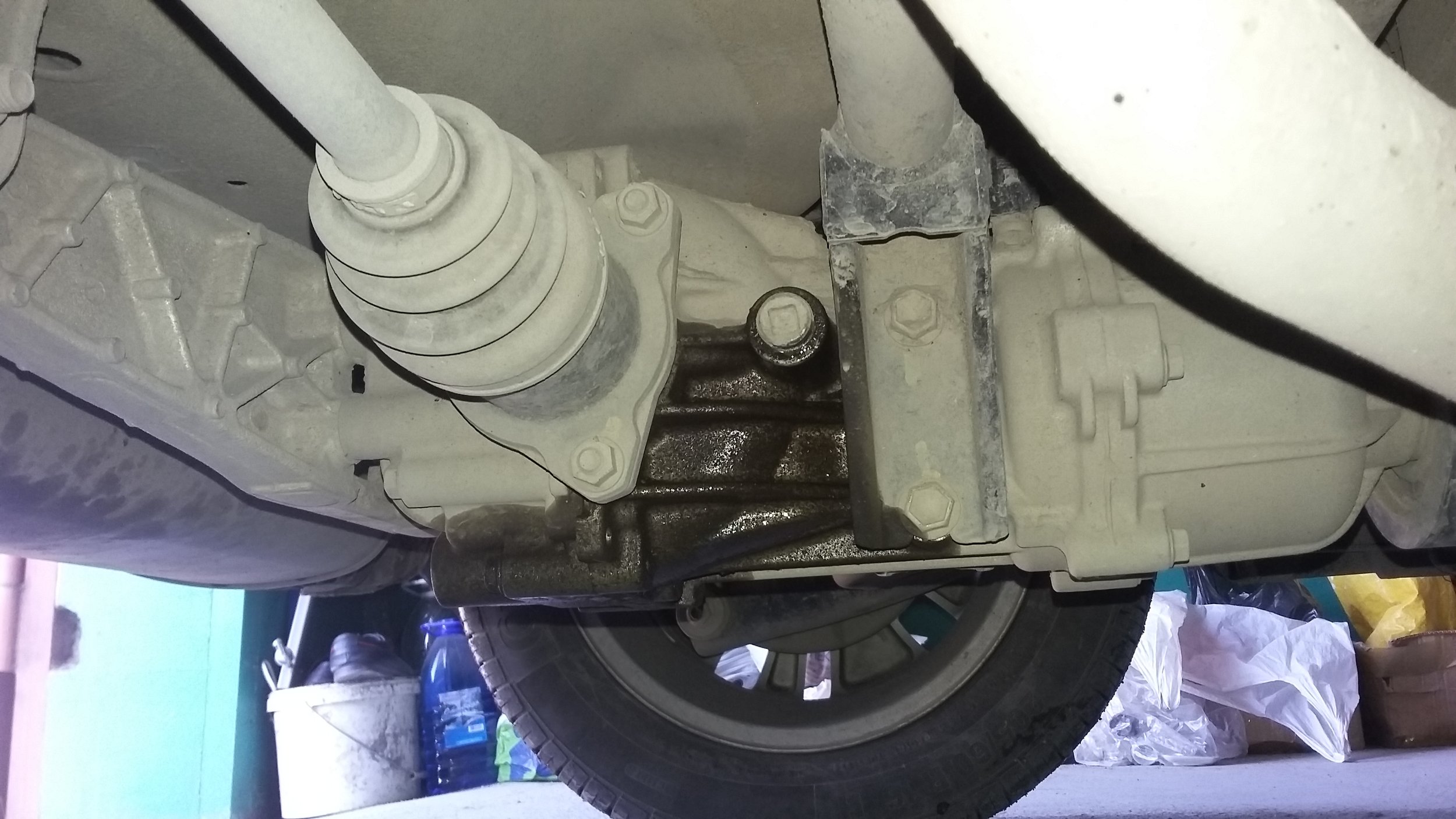

Видимо еще не закончились.Сегодня обнаружил течь масла из заднего дифференциала(которое ОД менял).
Я бы допустил что слесарь немного "расплескал" при заливке,но я уже проехал километров 500 по пыльным дорогам.Саме интересное что заливная пробка сухая,а вокруг все мокро.Не дай Бог если картер лопнул.Завтра на эстакаду поеду разглядывать ущерб.

Конечно не буду.Эстакада покажет кто где"нагадил".:)Странное совпадение-течь появилась после того как ОД поменял масло в заднем дифференциале

Я уже ни чего не думаю.Заливная пробка была закручена от руки.Пробки(сливная ,заливная) на заднем дифференциале это просто резьба(не болт со шляпкой и прокладкой).Резьба судя по всему конусная.Если ее не до конца закрутить будет течь все что угодно,даже трансмиссионное масло(которое не является самой текучей жидкостью автомобиля).Пробка была не докручена примерно на 3 нитки резьбы.Этим и объясняется сухой торец пробки.По этому факту у меня сложилось окончательное мнение о профессионализме работников АВТОМИР г.Екатеринбург. Началось все с того,что слесарь спрашивает у мастера-приемщика "Ну и чо с ней делать?"Мастер попросил у меня сервисную книжку и начал объяснять слесарю что надо менять.Слесарь произвел только замены,но не произвел ни одной проверки(натяжение ремней,люфты в рулевом, шумы в ступичных подшипниках и т.д ).Прокачку-замену тормозухи он начал с переднего левого колеса(самая короткая магистраль).Масло с дифференциала еще не перестало литься(при сливе старого),а он уже пробку закрутил.И еще много грубейших нарушений технологии замены и ремонта.По каждому случаю я делал ему замечания,а он скрипя зубами исправлял свои косяки.Может слесарь специально недотянул пробку.:dntknw:
