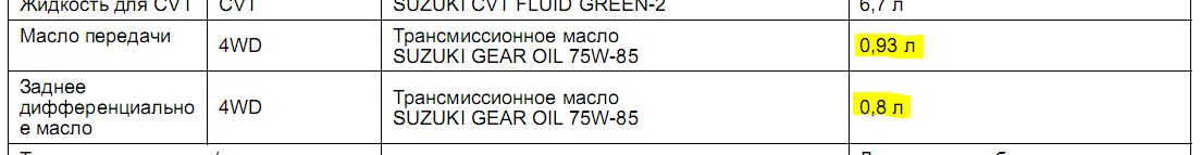

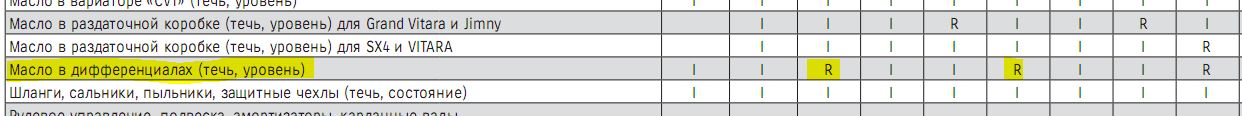

Коллеги, подскажите по следующему вопросу:
На ТО-60(48мес) требуется замена масла в дифференциалах, на 4WD их 2шт.? Передний и задний? Или я неправильно понимаю множественное число "дифференциалах"
Тоже самое по регламенту делается на ТО-15(12мес)
В свое время делал ТО-15 у официалов, в Феникс-моторс, ниже скрин отчета
Расшифровки работ естественно нет, типа работы по регламенту, но по нему видно что мне залили 1литр трансмиссионного масла 80W-90. Вопрос куда залили?
В мануале есть данные по жидкостям, куда и сколько
Или на ТО-15 тиграм масла не долили, либо с меня денег не взяли(сомневаюсь)
На ТО-60 купил 1литр трансмиссионного масла (по аналогии с ТО-15) только 75W-90
4.JPG При ТО у неофициалов они мне залили его в задний дифференциал. Еще почитав ужасы описанные выше Пиночетом проконтролировал визуально качество затяжки.
Так вот суть вопроса - надо снова ехать, искать этот второй дифференциал (если он есть)
Или можно забить, и на следующем ТО это сделать. Фактический пробег - 38000 с мелочью.
И попутный вопрос - данное трансмиссионное масло подходит и туда и туда?

Для раздатки и заднего диффа идет одно и то же масло. И главное что бы тип был GL-5
(Для механической коробки - важно GL4. По вязкости тоже 75W85.)
Предположу, судя по регламенту, что масло поменяли в заднем диффе.
Переднего диффа у нас нет. Впереди у нас стоит раздаточная коробка.
Тут просто инструкция универсальная для всех Сузук - a у "Гравитвар" и Джимиков есть предний и задние дифф.
Передний дифференциал конечно же есть(его не может не быть) иначе резину на передней оси съело бы на первой 1000 км.Просто он не выделен в отдельный конструктивный элемент и находится в коробке передач.А стало быть меняя масло в коробке вы меняете масло и в диффе.
Точно так
И это верно

пиночет,
Таким образом (для тех кто в танке, это я про себя одаренного) вам на ТО-60 поменяли (и повторно разлили) трансмиссионное масло только сзади?
пиночет
26 Ноябрь 2014
1,289
1,015
свердловская обл
пиночет,
Поменяли масло только в заднем дифференциале.В раздатке(куда тоже заливается трансмиссионное масло) не меняли.
