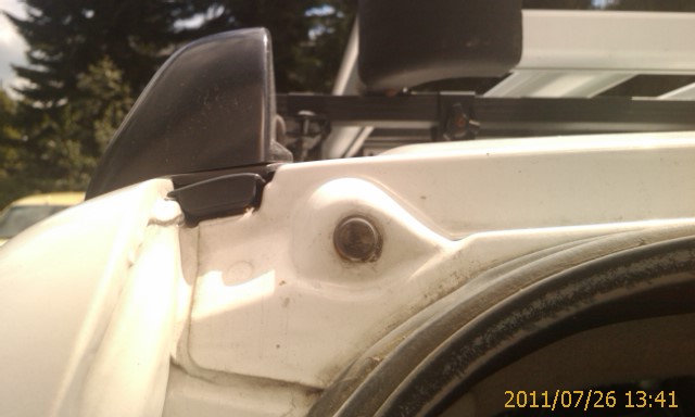

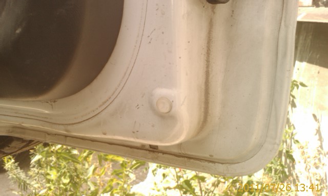

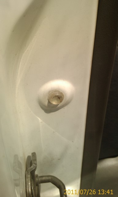

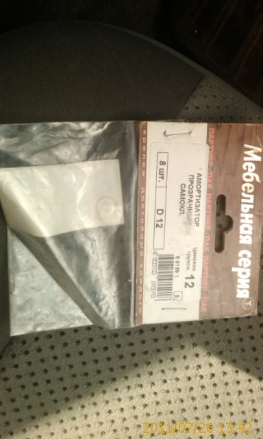

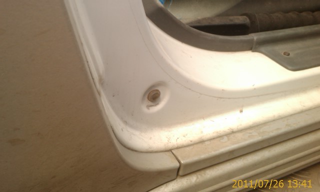

я пробовал двигать петлю замка туда сюда и выкручивать резиновые упоры - помогало слабо
кардинально решил проблему наклейкой пары самоклеющихся полиуретановых пимпочек на каждую дверь, они водятся в хозмагах в мебельной фурнитуре
уже третий год тишина

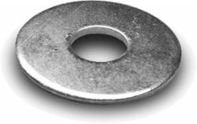

1. передние пассажирское сиденье - надо выбрать время и попробовать подложить шайбы как описано выше
Ответ: Дребезжание. Все дребезжит.
Скорее всего хватит одной кузовной шайбы под заднее внешнее крепление.
