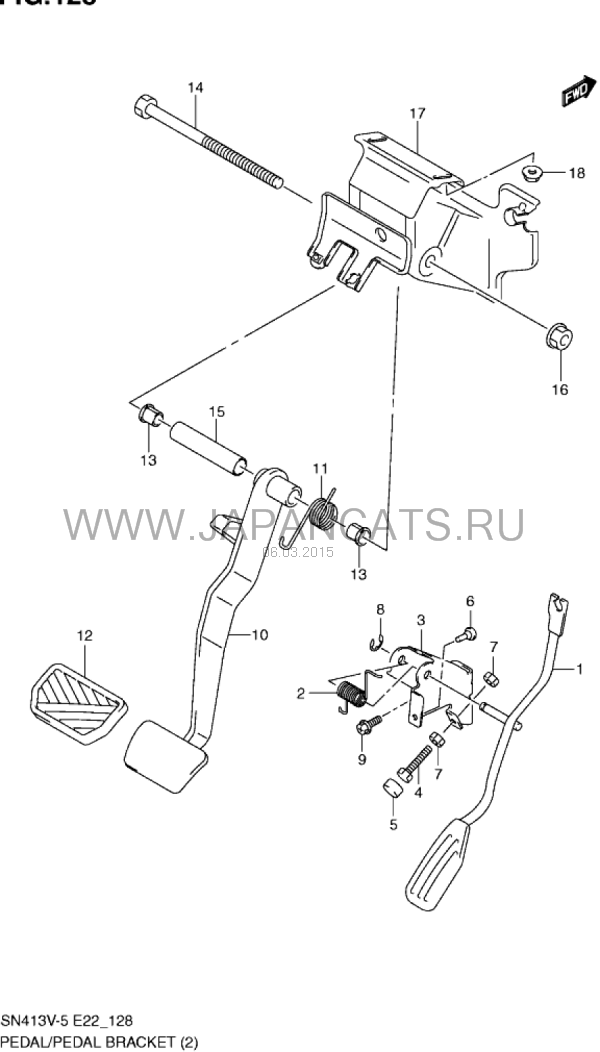

С педалью тормоза так и не понял. Кто что делал что бы избавиться от стука, куда чего нибудь засунуть? )))
[DOUBLEPOST=1435414585,1425576590][/DOUBLEPOST]Ок, по поводу педали никто не ответил, ну и ладно)
