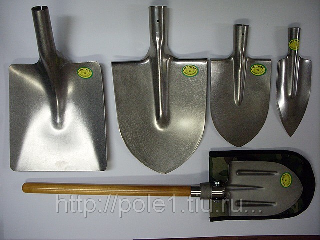

Спасибо братцы за то, что делитесь опытом..
Про рукоятку, я сам наверно неправильно написал..
Это не у хайджека думаю заменить рукоятку на черенок,
а наоборот, рукоятку хайджека использовать как основу для шансового инструмента.. ))
Например, вот (титановые)..
Выбрал подходящую для сейчашных условий, закрепил, и.. "полтора землекопа, за полтора часа.. откапывают полтора джипа" ))
Бац..! И выпал, например снежище.. Фигня.. "полтора Снегокопа" другую лопату на рукоятку "шлёп", и.. опять победа за нами.. ))
В общем, пока это лишь задумка такая.. ведь само крепление ещё нужно придумать.. ))
Возить его буду раздельно.. поэтому сборка-разборка хайджека, должна быть удобной и не замороченной..
Смотрю, пятка к рейке крепится шплинтом.. также, и ручка к держателю крепится шплинтом..
Вот думаю, мож какое другое соединение придумать.. мож, резьбовое для удобства..
Чтой-то, шплинты туда-сюда дёргать не комильфо.. да и, как-то нет уверенности, что потом в какой-то момент не выскочат..
руки не жалко?

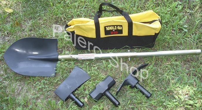

Вот еще вариант:
http://shop-pajero4x4.ru/product/nabor-hi-lift-universalnyj-/

Универсальный инструмент всегда уступает специальному, иногда сильно. И кроме лопаты, ничего из этого не потребуется. Так что, достаточно иметь одну удобную, желательно БСЛ, она и штыковую, и совковую заменяет. А набор подарить кому-нибудь.
DmitriyD
16 Июль 2009
1,437
342
М.О д. Юрово ст.Бронницы
Ответ: Хайджек и аксессуары к нему
Колун и кувалда вполне могут пригодится:thumbsup: Но на таком универсальном инструменте крепление рукоядки должно быть исключительно надёжным.
samurai151
13 Сентябрь 2009
1,046
103
Луга Петербургского округа
SJ-413
После Х17 такой колун в руки брать не захочешь. Это все - универсальность. Там еще и рукоять составная. А зачем кувалда, не представляю. Тем более, с такой рукояткой.

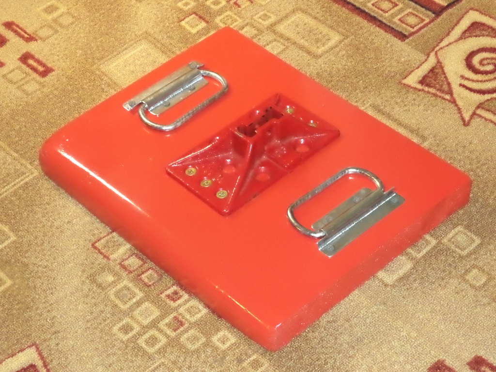

В общем.. доделал за выходной, подставку 30х40..
сфотал на память, пока такая чистенькая.. ))

а из чего она такая гладенькая и блястящая? Скользить по глине наверное будет ойойой как?
Пим
23 Сентябрь 2012
120
84
РФ
Джим 2007
М13А, МКПП
Обычный кусок крепкой толстой доски.. ))
Знакомый приволок.. похоже, от подоконника.
Просто немножко облагородил шкуркой,
и затем, чтобы было заметнее, дунул краской.. в три слоя.
А то, что скользить будет.. Спасибо за подсказку!
Надо будет придумать какой-нибудь зубасто-шипастый низ..
