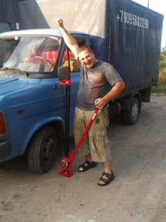

мне не для соревнований а для дела.
как было сказано: с дуру можна ... сломать.
мне всеравно что ломать китайца или какого друго интервента.
на соревнования яб двух китайцев взял :thumbsup:
а зачем америкос чтоб в гараже валялся?
во бы все удивились увидев на соревнованиях такое.
