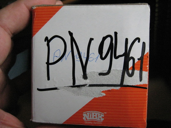

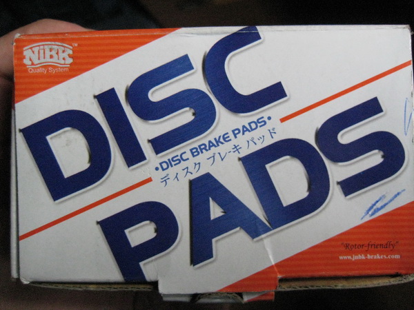

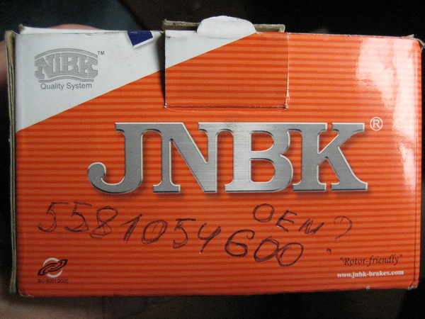

Колодки на AERIO
Господа Аериоводы, обращаю ваше внимание (если вы еще не в курсе), что передние колодки на Aerio отличаются от Лиановских!!!
Не повторяйте мою ошибку - при заказе или покупке колодок обязательно говорите, что машина Aerio!
Вот колодки, которые подошли http://dexon.gallery.ru/watch?a=ApP-bxAu (первая попытка была неудачна) и оказались очень хороши по качеству. Хорошее мягкое торможение, никаких посторооних звуков! Правда проехал еще совсем мало, через некоторое время допишу сюда дальнейшие ощущения.

А я покупал для Лианы какие-то испанские. Там на коробке написано для Сузуки Лиана/Аерио. Значит была бы у меня Аерио они не подошли бы что ли?
Скорее всего речь идёт о леворульной Аерио(для Штатов). А у японских могут отличаться суппорты. У меня так было с Ниссаном - у европеек тормозная система Лукас,а на моей праворульной - Акебоно. Колодки разные.
Dexon,спасибо за инфу. Скоро подойдёт срок замены, буду знать. Кстати, задние я взял от Лианы, тоже JNBK. Менять не пришлось, родные оказались 5 мм, ещё тыщ 50 кататься можно:) По визуальному сравнению и промерам посадочных мест - подходят нормально.
