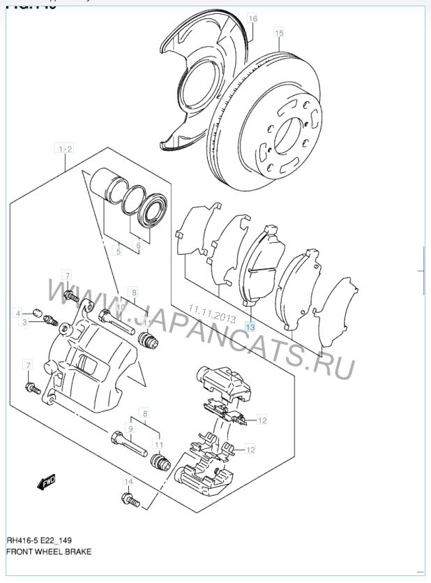

1. Если нет пружинок 12, то колодки будут болтаться в рамке и брякать.
2. проверьте опять же пружинки 12 и направляющие пальцы тормозного суппорта 9 и 10, а так же их пыльники 11. Может в них подклинивает. Суппорт по направляющим должен ходить легко и без заеданий, они должны быть не погнуты, смазаны и не иметь ржавчины, пыльники плотно одеты и иметь внутри немного смазки. Если есть ржавчина значит порваны пыльники. Еще пыльники не должны быть перекручены и раздуты, после того как оденете выпустите лишний воздух до приобретения нормальной формы гармошки. Оставлять это так нельзя, в скором времени вам потребуется замена не только колодок стесанных под углом, но и диска.
3. Попробуйте утопить поршень в цилиндр, увидите закис он или нет. Я когда менял колодки, с усилием утопил деревянной ручкой молотка. Осмотрите целостность пыльников на поршнях.

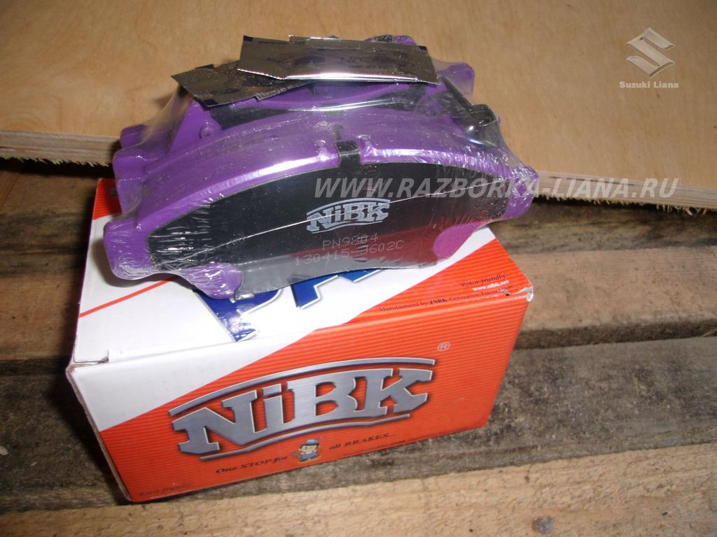

Подскажите, какие лучше взять при условии, чтобы в комплекте были противоскрипные накладки.
Ashika с пластинами и вроде не скрипят
Nibk PN9804 вроде тоже не скрипят

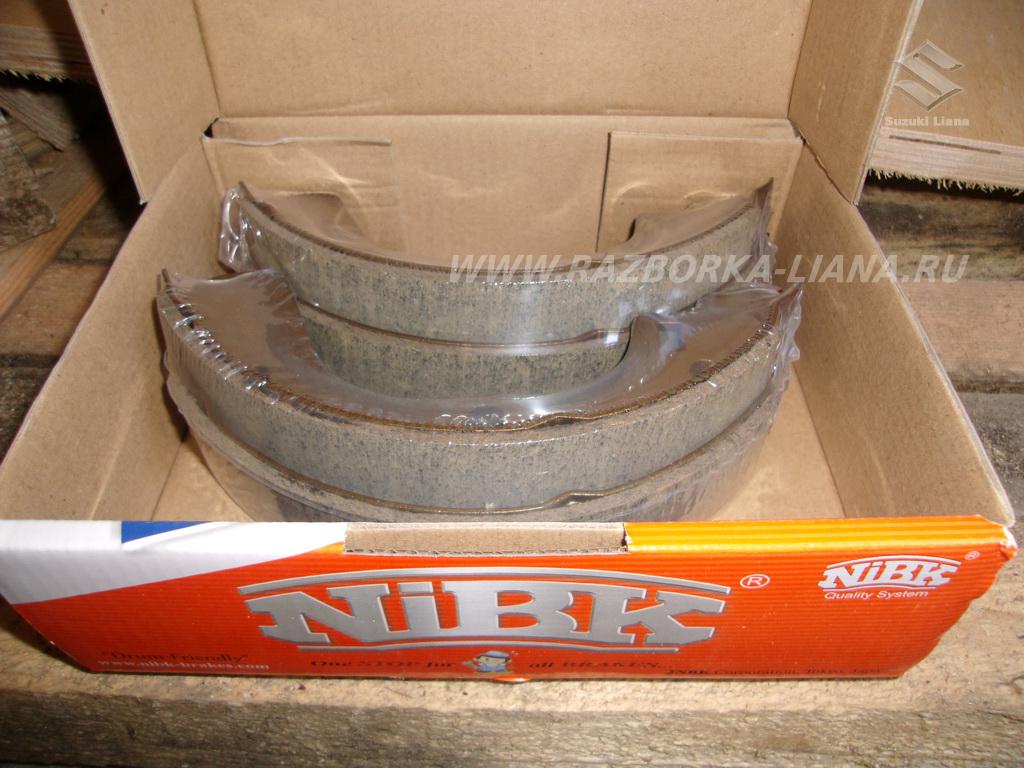

На задних 4 мм накладки - вам еще на долго хватит. Если память не изменяет по размерам, это еще минимум 50% осталось у вас. На днях постараюсь замерить толщину новых накладок.
Передние скрипят - скорее всего плохое качество колодок. Этим, в частности, порою "болеют" колодки Lucas/TRW (лично испытал их на Лиане, выкинул их после пары недель езды из-за большого раздражения - все казалось, что что-то сломалось в подвеске).
В оригинале, как тут на форуме уже выясняли, поставлялись вроде как NIBK. По отзывам тоже они хорошо себя показали. По цене приятные, ИМХО:
передние pn9804 - 1200 руб.
задние FN0032 - 800 руб.
