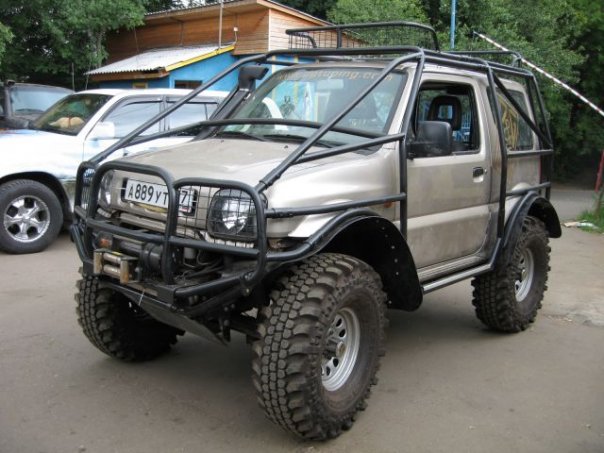

Здраствуйте, коллеги!
Посоветуйте, какой мотор можно впихать в Jimny вместо родного M13A.
Этот мотор еле тянет (и сильно греется) Jimny весом 1900 кг на 36 колесах с давлением 0.3 атм впереди и 0.15 атм сзади (используются TireLockи).
Нашел двигло M15A (стоимость 35 т.р. + 15 т.р замена в Чеховском районе).
Интересно, что при этом происходит с колекторами, мозгами и бензонаносом.
Может у кого есть опыт по замене двигла?
Буду очень благодарен за любую информацию.

А как получилось 1900 кг ??? Вес в стоке вроде не превышает 1100 кг... То есть прибавилось 800 кг - круто как-то....
Ответ: Мотор на Jimny вместо M13A
Можно попробовать поискать в нете фотки этого Джима - одни только 36 колеса и внешний силовой каркас чего стоят :thumbsup:
SergBrother
27 Июль 2006
Это снаряженная масса.
Машина 1630 (наружный каркас, колеса 36, мосты УАЗ).
200 кг водитель+штурман.
70 кг прочей хрени...

Понятно.... Ну тогда если прикинуть, то например вес стандартного джима с набором 200 кг людей :hilarious: + 70 кг прочей херни будет весить около 1370 кг. То есть разница в весе 530 кг. Если грубо составить пропорцию, то вес увеличился на 40 %. Наверно поэтому следует рассматривать двигатели с крутящим моментом на 40 и более % ИМХО
Думаю дизель лучший вариант. Например как написали выше от дизельной витары.... возможно еще можно посмотреть двигатель 2с или 2с-т. У последнего крутящий момент 17.6 при 2600 об\мин, но не факт, что реально запихнуть. Есть человек, который 2с запихнул в ммс джуниор http://4x4.primorye.ru/flatpost.aspx?id=44375&parent_id=0&theme_id=44375
