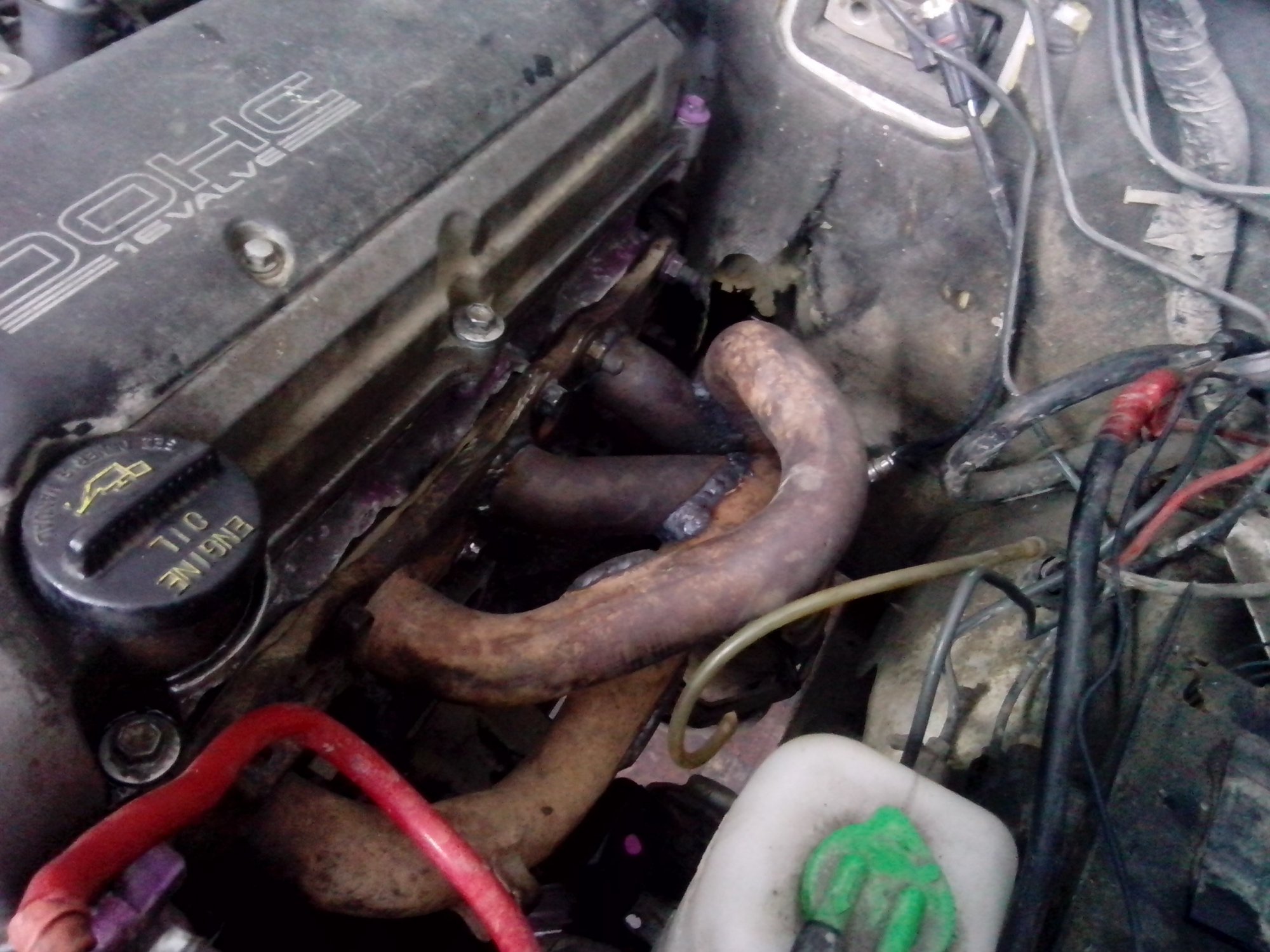

нееее .... Вот сфоткал сегодня...на трассе не получилось поехаться, но жучка покрутил по снегу, на третьей скорости...довольно мощно работает не глохнет.
мляяя...что это за порно коллектор??)))чет сколько на него смотрел но никогда невидел его под кожухом))

эт еще что, раньше был страшнее ))))))))

А разве там разный диаметр был не для того, что бы выровнять сопротивление выпуска? У одних длинный и толстый, у других короткий и поэтому тонкий.

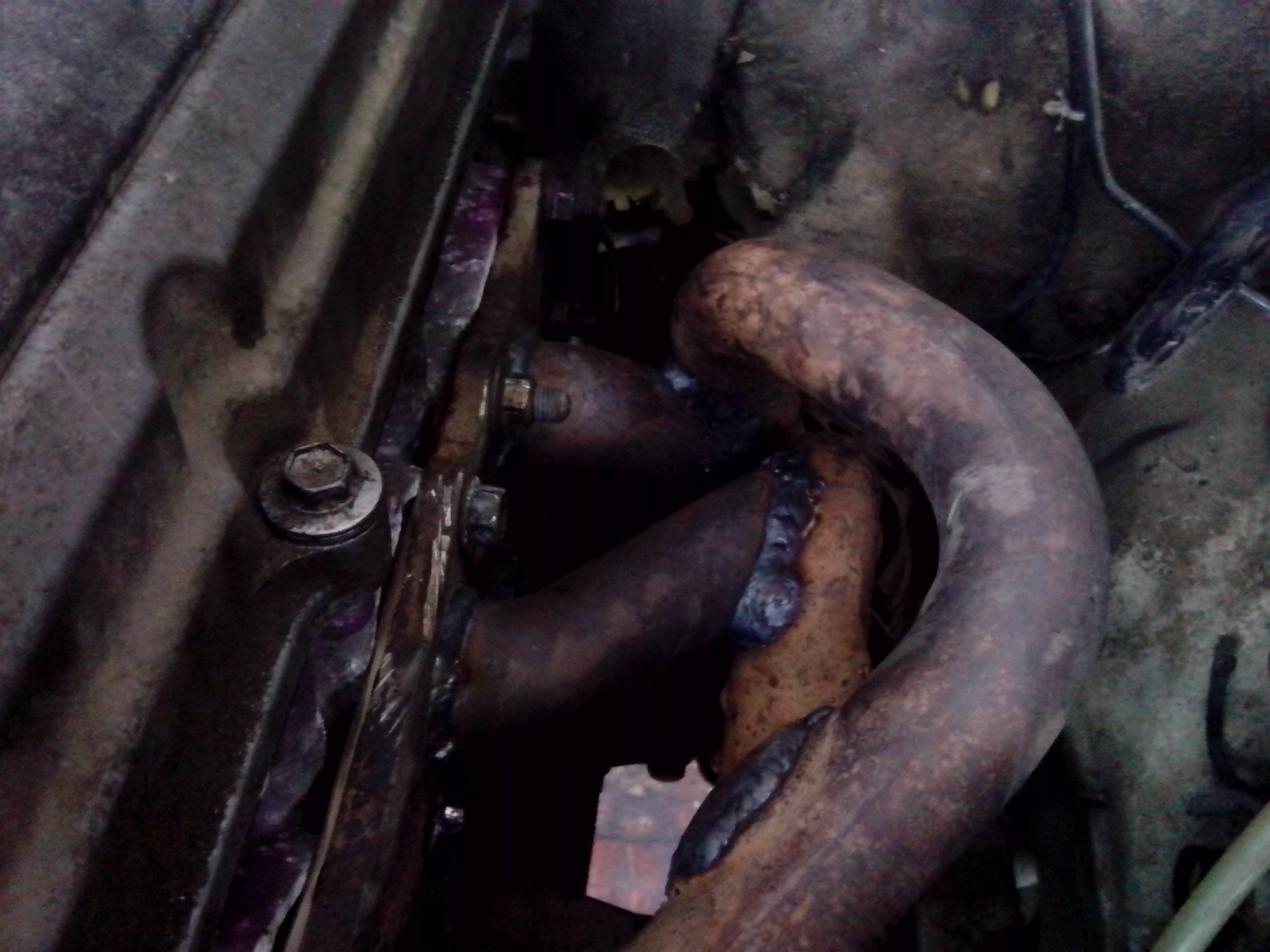

Может быть... Но глядя на Коллектор М15...где все трубы одинаковой толщины и длины, не скажешь, что он там что то выравнивает......Буду в гараже сфотаю коллектор М15 и выложу.

я завтра если попаду в гараж тоже сфотаю коллектор м15 валяется от мотора....начинаю задумываться что бы вообще из 2 сделать один...верхнюю часть до ката взять от м15а а нижнюю там где пайп взять от м13 и вместо ката вварить просто трубу...кат там совершенно не нужен!и вообще ребята это мотор с 83 л.с о каком выравнивании идет речь?если бы это был лансер эво то я бы еще что то подумал о газодинамике...

gpaapg, апендикс, который должен выходить из 4го цилиндра, которго у вас на фото нет - это и есть трубка на EGR, котрая была заварена?
