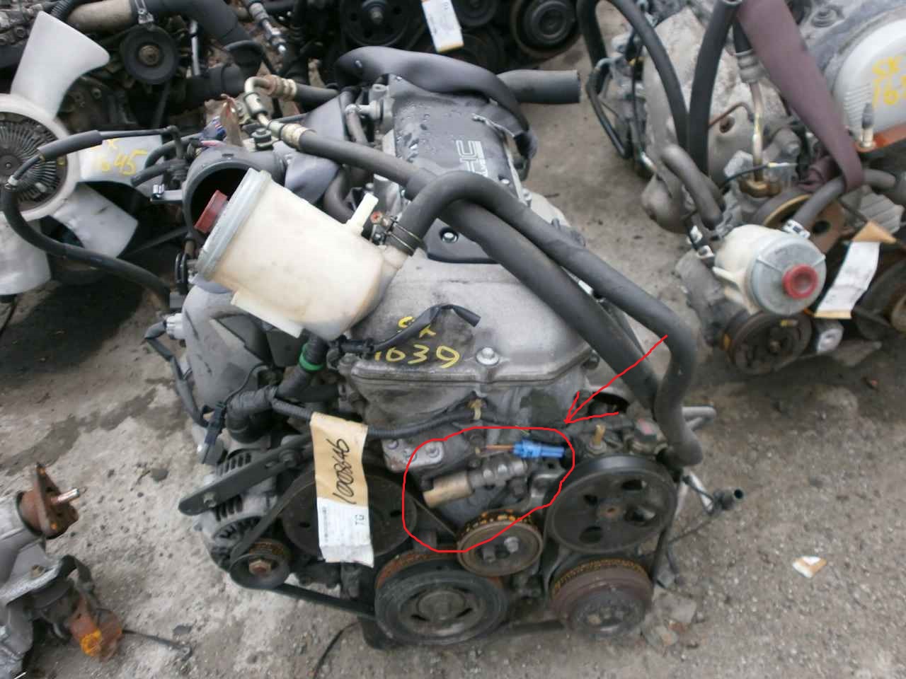

вчера завели мотор..обороты 1800 держит..на дтчик ХХ не реагирует.мастер сказал что провода на датчик распредвала перекрутил...только как он это сделал не знаю,прозванивал ли или нет...к самому датчику спереди который надо че нить подключать?
Не врубаюсь что за датчик, опишите подробнее проблему. ДПРВ на движках с VVT стоит сзади головы, без него не заведется.

мастер что делал мне мотор соединил датчик ДПРВ со старой фишкой по цветам.как я понимаю датчик спереди это и есть датчик отвечающий за работу ввти я его выделил смотрите.Дмитрий не могли бы вы сфоткать как вы подключили ДПРВ по проводам?в тепле мотор мой кое как заводится...щас -26 крутит хорошо но даже нет предпосылок на запуск.кстати вылезла ошибка Р0340....но интересно то что еще на старом моторе вылезла эта ошибка!при попытке ее сбросить начинают плавать обороты и ошибка вылазит тут же сразу..!и так мы имеем еще одну ошиьку Р0335..датчик коленвала!снял со старого мотора,поменял,начал заводить и сел АКБ!кароче все не слава богу...вижу единчтвенный вариант оттянуть машину в гараж и думать...

То, что вы обвели на фотке - это исполнительный клапан VVT. Если мозги от старого движка без VVT, то забудьте про этот клапан, пусть болтается. VVT будет всегда в залоченном крайнем положении, хорошо подхватывает с 3000 оборотов, на низах тянет не очень, но я катаюсь второй год, мне хватает. Попробую выяснить как же я подключал ДПРВ.

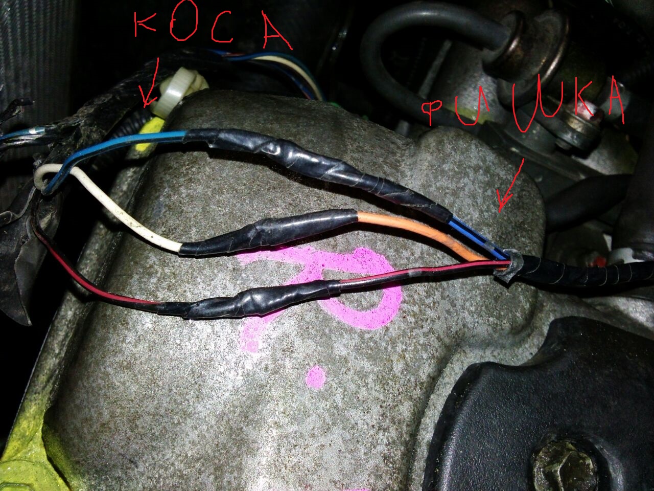

вот как подключено у меня!еще снял фишку с ДПКВ и обнаружил потресканную оплетку...на всех 3 проводках..но провода целые..оторваных небыло...на всякий случай снял и сделал нормально..

вообщем после переделанной фишки ДПКВ ошибки по датчику больше нет...но оишбка ДПРВ так и висит и не сбрасывается...суд по мануалу провода соединены правильно...может на новом движке сам дачик глючный?

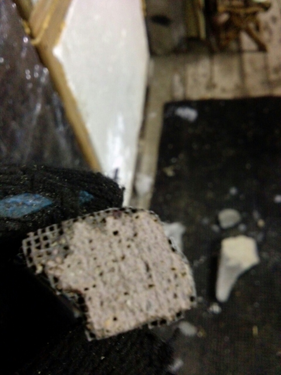

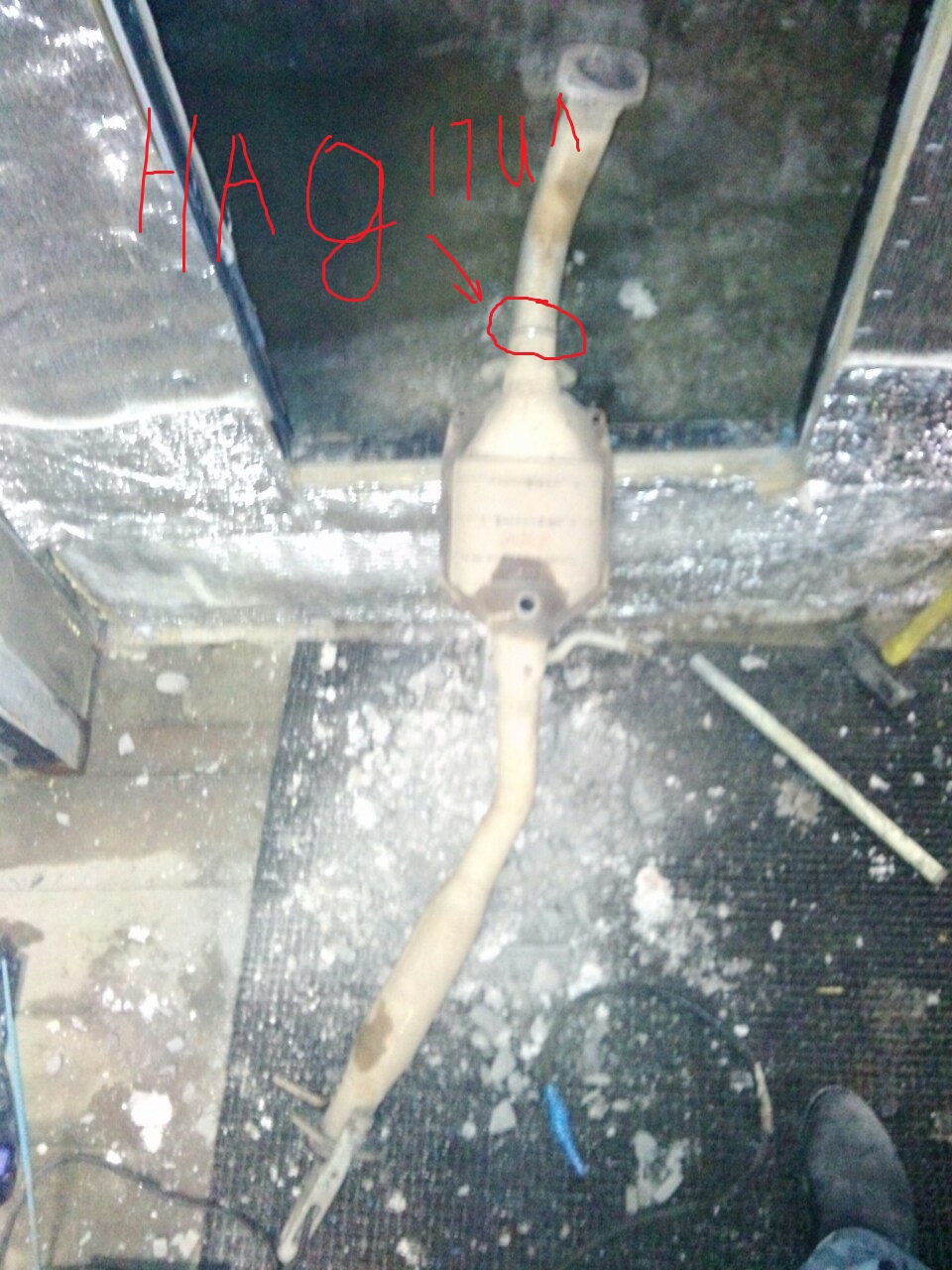

у меня джим 2002 года пробег 210 тыс на старом двиге!и так вчера выбил оба катализатора..машина так поехала что я просто в шоке!вывод=расплавленный верхний кат не давал выходит выхлопным газам,машина грелась,в итоге газы пробили прокладку ГБЦ,антифриз начал лить в цилиндры!и тем кто сомневается выбивать или нет,советую выбивать,особенно верхний тот что в коллекторе стоит!на фото видно забитый кусок какта!на втором фото я выделил место надпила...отогнул,выбил,обратно загнул и заварил!

...расплавленный верхний кат не давал выходит выхлопным газам...
А еще встречается информация что каты, которые близко расположены к движку (т.е. наш верхний), трескаются и, из-за пульсаций газов и вибрации, кусочки керамики попадают через выпускные клапана в камеру сгорания - итог абразивный износ и поломки колец...

вы уж простите..но я нихера не понял,какие там трубочки то?)))а с фото не дружите?))и вооПче в чем причина смерти м15?П.С разобрался и я со своим авто...оказалось..МАСТЕР перепутал распиновку на датчик распредвала!!я фшоке..
