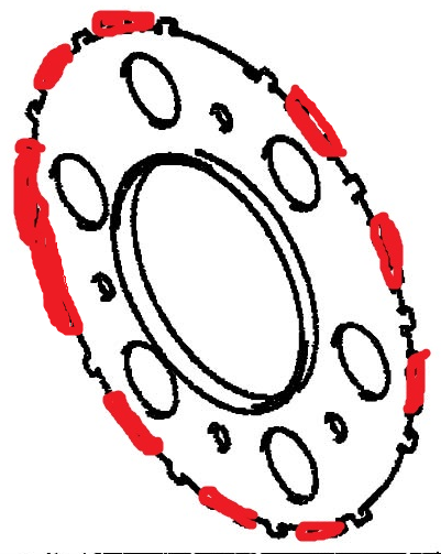

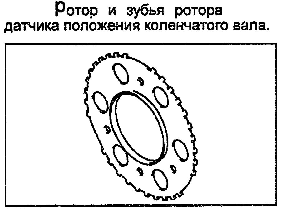

Кто знает у М13А действительно такой ротор как в мануале Автодаты? фото есть?:
Вот, что мне ответили из invent-labs:
"Нет, блок не сможет работать с таким шкивом, и делать поддержку такой экзотики не планируется.
Вы можете заменить шкив на поддерживаемый, или спилить лишние зубья для приведения его в стандартный вид (при условии использования ДПКВ на основе датчика холла)"
Не хотелось бы пилить или лепить шкив 60-2...
