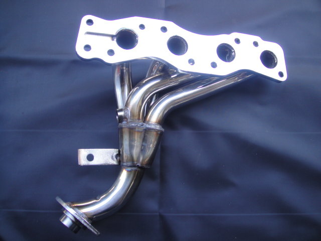

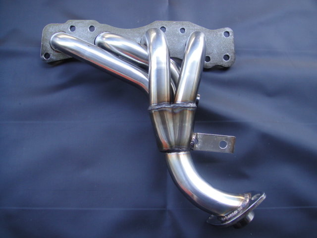

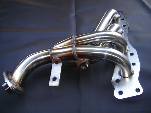

Коллектор тайвань, это к теме изготовления.

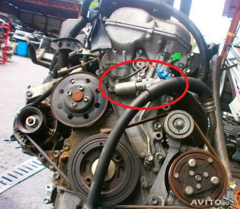

У меня джимн 2007 года с VVT, сейчас присматриваюсь к двигателям м15а и м16а. Как я понял, мне надо искать двигатель с этим датчиком для VVT?
