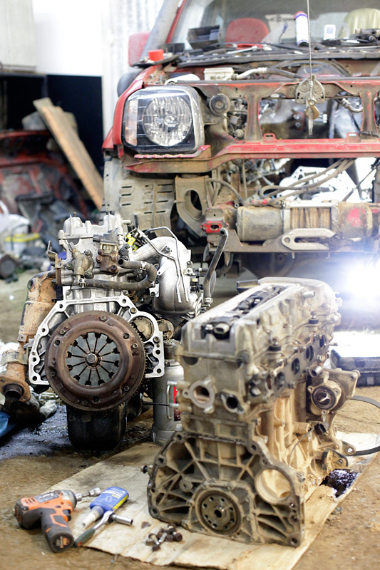

господа-подскажите начинающему,меняет спец двигло родное на м18а-оставляет один блок с головкой-все остальное от старого берет,терзают сомнения-будет ли эффект увеличения мощности,если остались родные форсунки,коллектора,датчики?ведь у них производительность разная..будет ли ввт работать?-заранее бла-годарен..
поддон не забудь поставить от старого....по поводу ВВТ если у тебя на 1.3 он есть то и на 1.8 будет работать,если же нет то этот датчик не к чему не подключается и вал остается в залоченом положении.разницу после 1.3 я ощутил сразу..авто пуляет оч хорошо.поставишь 1.8 езди аккуратно а то порвешь все (раздатка,коробка,привода..)

Реальную прибавку в мощности может дать замена двига на м15-16-18 или хороший тюнь с прошивкой мозга или вообще с заменой мозга...все остальное самовнушение

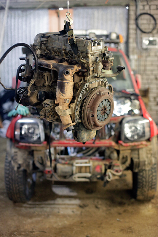

Ничего он не рвёт. Ни полуоси, ни коробку. Пока. 8)))
Просто штатное сцепление тупо буксует на любой передаче от 3000 оборотов...
А ведь пока там ещё дроссель от М13А и его же мозги. Но ведь я впилю всё от М18А, зуб даю. 8)))

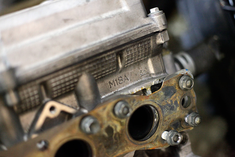

Почему два? на моём джимнике уже почти год стоит м18.

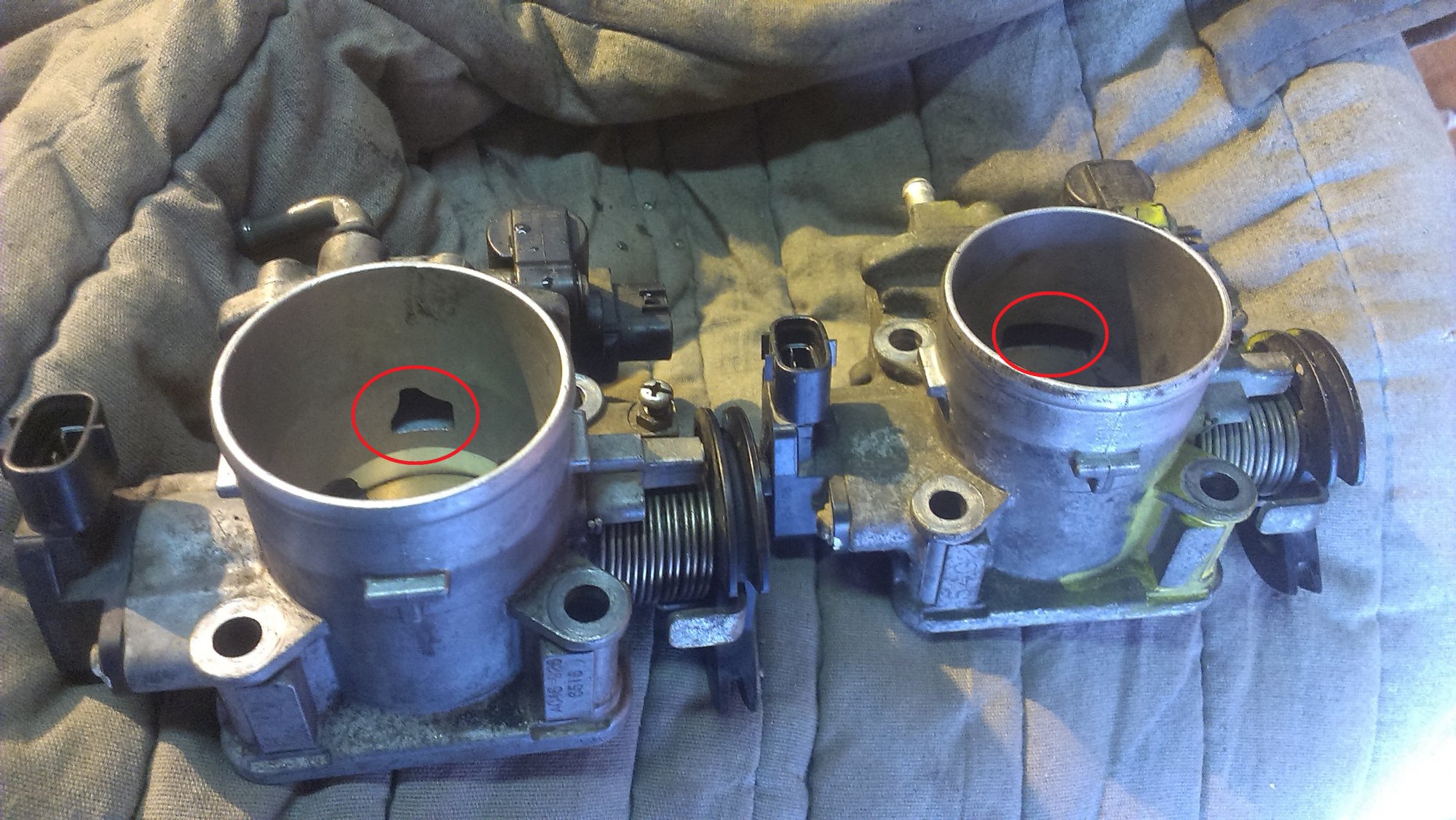

А почему дроссель не от 18го? Не было в комплекте, или просто так не лезет?
И выпуск не гламурный.

дроссель сразу от м18 ставил
А холостые как? Окошко закрыл или он регулируется как-то?
Я сначала поставил его, но холостые 2200 оборотов как-то не впечатлили. Просто дело к ночи уже было, забил и не стал пока играться.
И про выпускной - переваривал? Он там, по идее, в опору же приходит.
См. выше. Ставится-то он тупо болт-он, просто там окошко под воздух для холостых здоровое и мозги воспринимают как "налей бензина", обороты становятся 2200.

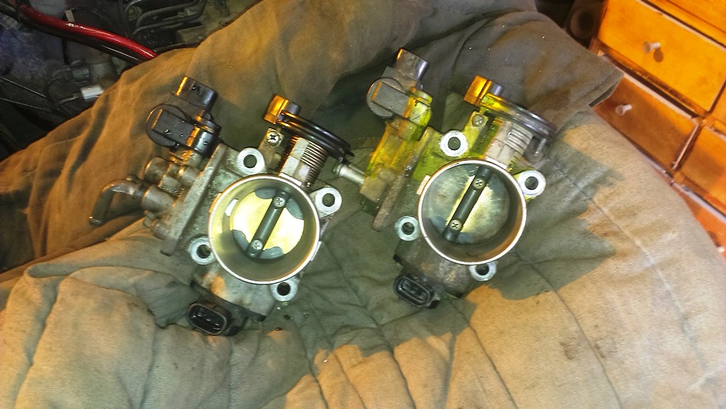

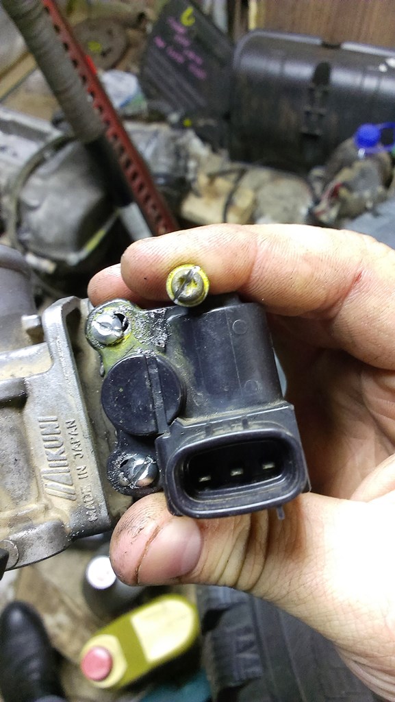

У меня холостые тоже были 2200, начал регулировать холостой ход(там хитрая звездочка, в магазинах не нашел ее, тупо пропили под плоскую отвертку), упали до 1500, прокатился и упали до 750. Думаю регулировать ничего не надо, просто надо прокатиться и мозги сами отрегулируют все. На выходных попробую вернуть все на место, может опять все отрегулируется само и я зря крутил. Ща горит ошибка P0031, есть подозрение из за того, что лямбду промыл очистителем карбюратора т.к. она загорается после того как завидишь машину через 3 секунды и если ее потушить, то не загорится пока опять машину не заведешь. Думаю что делать...

Я подозревал. 8)
Спасибо.
Было такое, что газу дашь, отпустишь - обороты падают до 750. Но через мгновение возвращаются обратно. Но это всё было в гараже - я даже не выезжал. Решил не эксперементировать на ночь глядя и вмочил штатный дроссель.

Не то слово. Диаметр на 10мм больше.

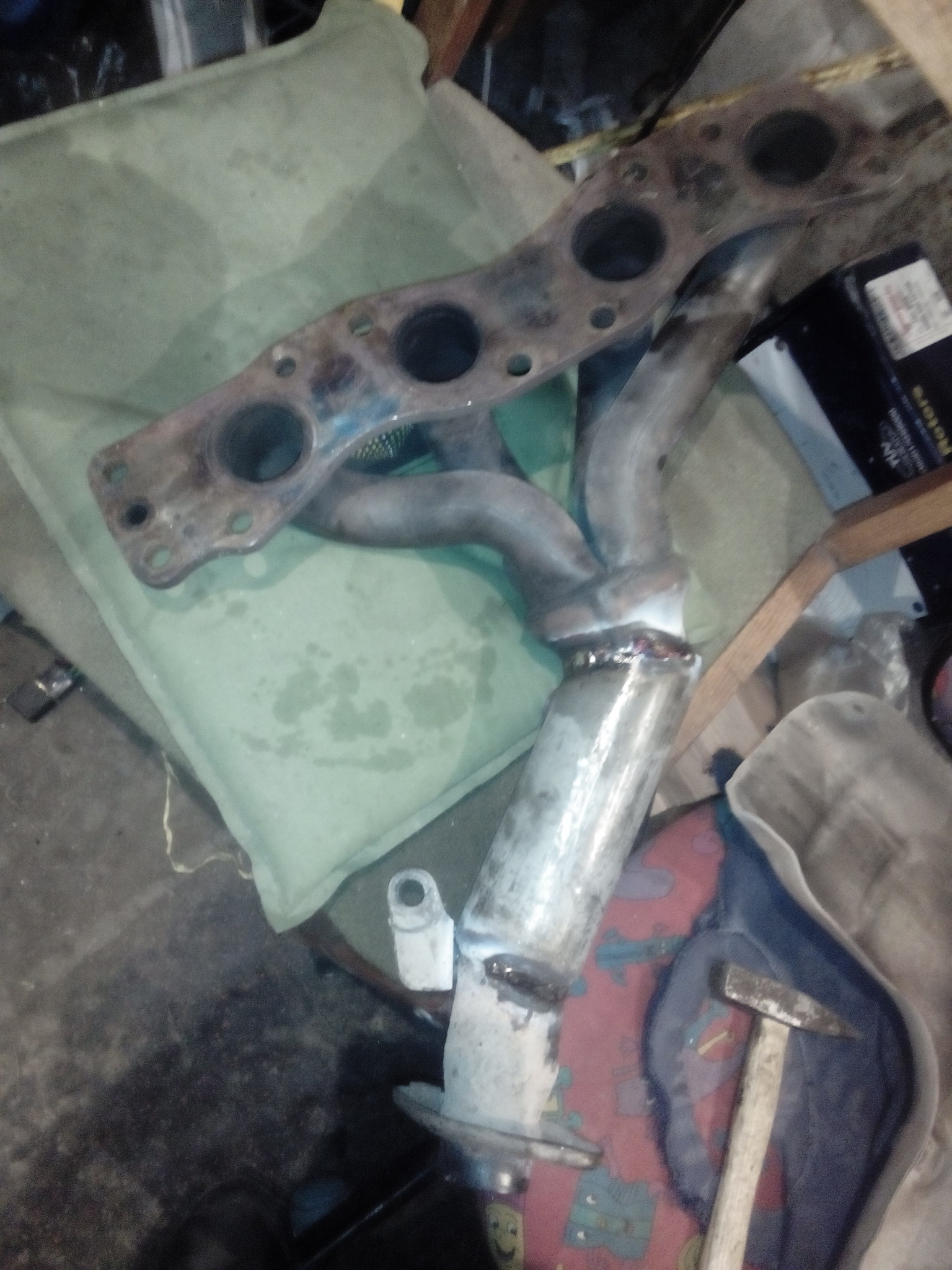

Переваривал, отрезал от родного фланец по крепление к блоку, а от коллектора м18 часть до катализатора и соеденил подходящей по диаметру(около 65мм)трубой. Вварил втулку под лямбду.

вот это извращение))))вернус к вопросу по зслонке....а разница то есть в мощности ?у меня стоит родной дроссель.тоже обороты были 2200.тоесть надо всего лишь сделать надпил на регуляторе и все???

Надпил нежен чтоб открутить болт для регулировки. Вчера вернул все на место, в моем случае я зря регулировал, мозги сами подстраивают захват воздуха, просто надо прокатиться.

RuslanT, ты как я понял остался без 1го катализатора? Как ламбды на это отреагировали? Мощность прибавилась?

Без 1-го и без 2-го катализатора. Мощности прибавилось.Лямбда 1-я умерла уже давно, её место заняла вазовская-10точная,ошибка не горит, обе работают. Знакомый прошивальщик мозгов сказал что надо в любом случае менять прошивку(стоят мозги от м13),через месяц к нему прийдёт необходимое для сузуки оборудование-обещал заняться-заодно и вторую лямбду отключит(вернее прошивку с меньшим евро, без опроса 2-й поставит).
