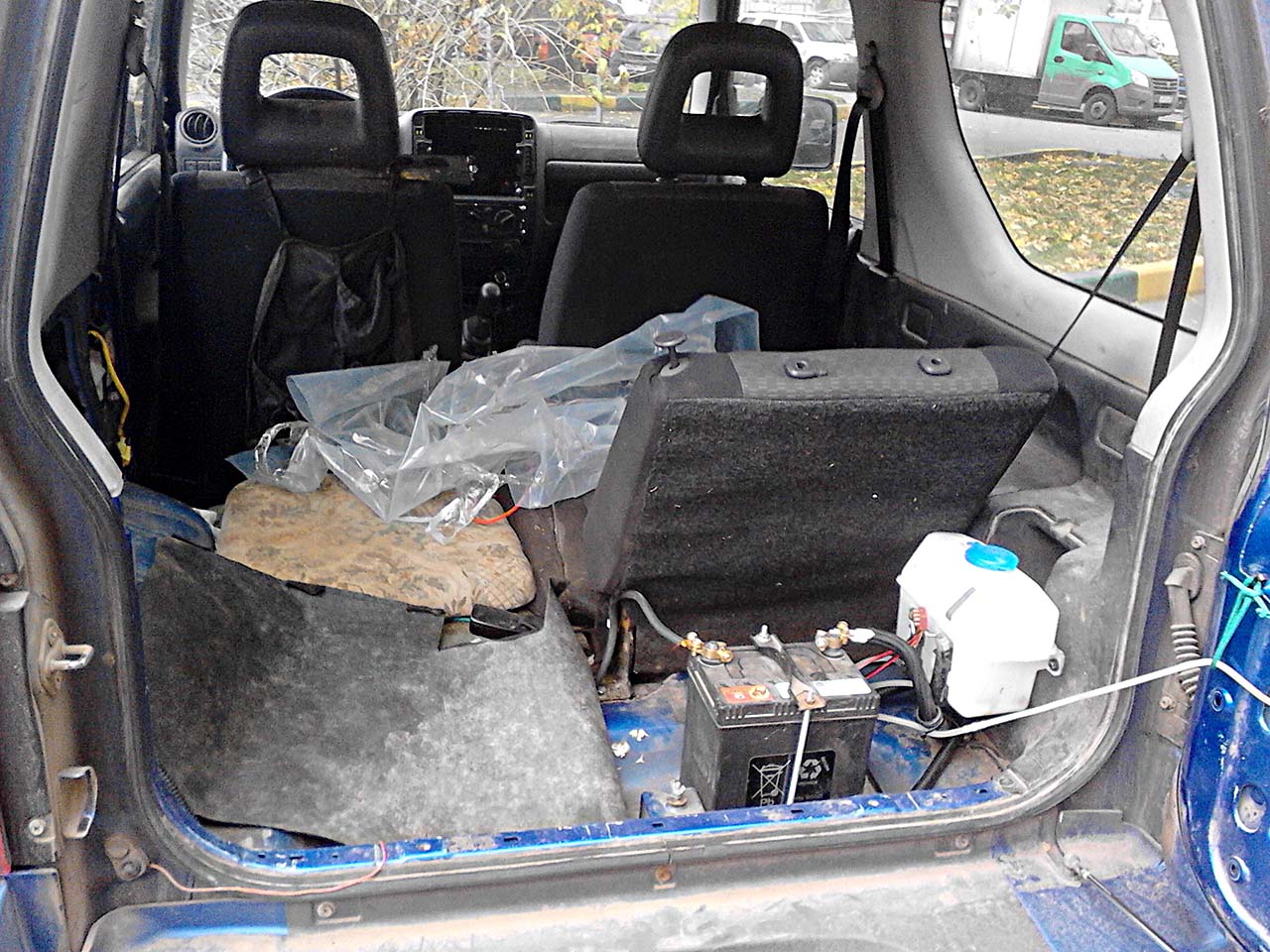

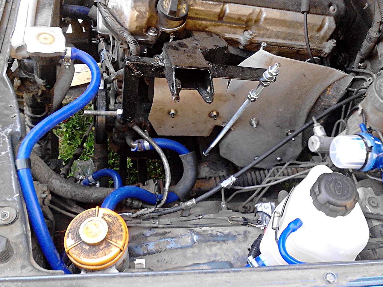

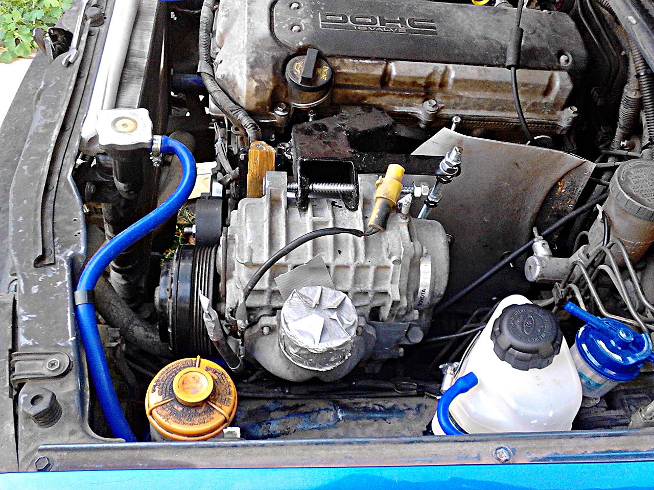

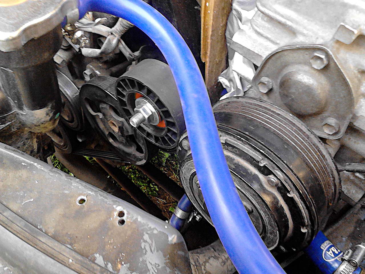

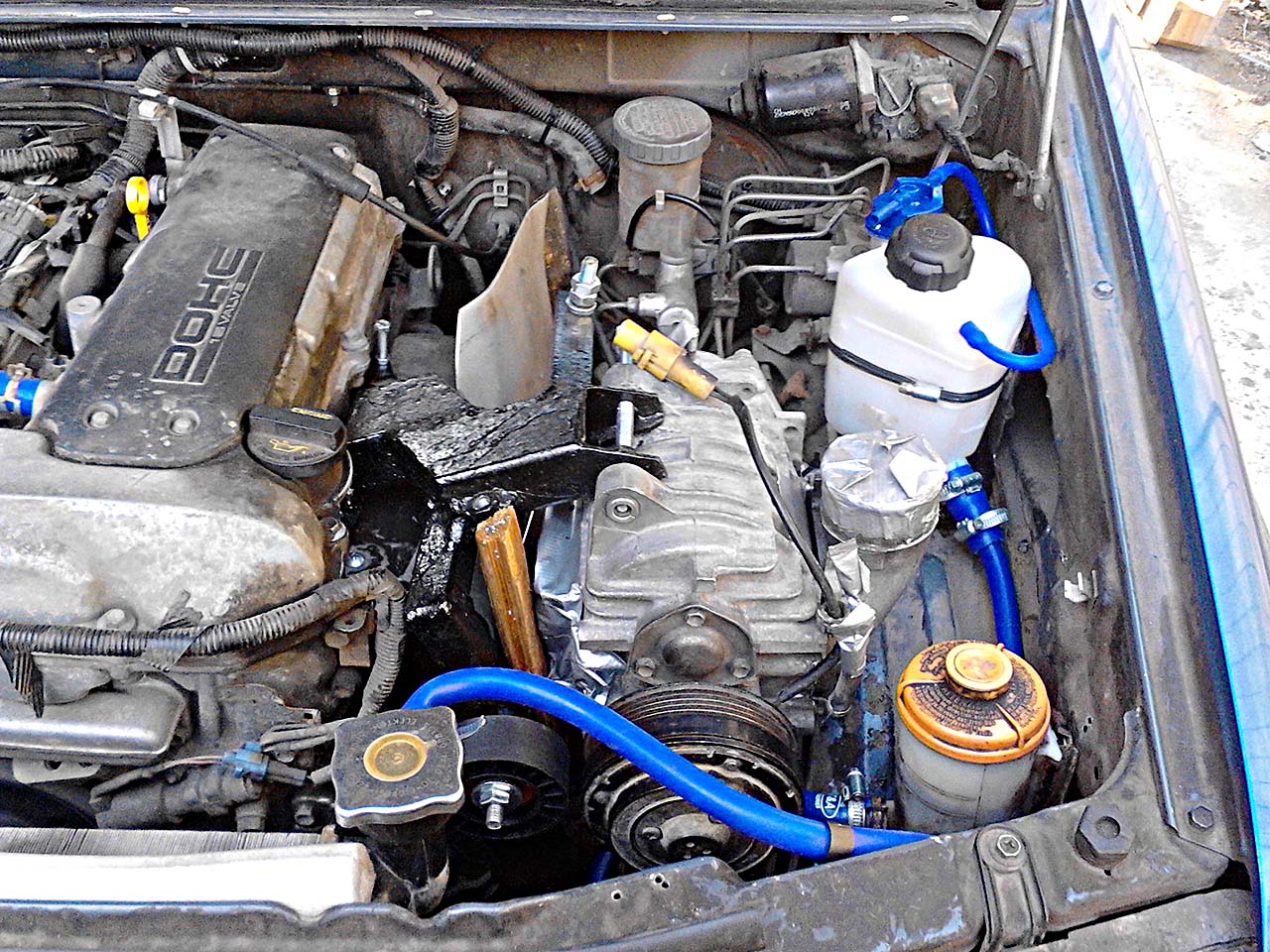

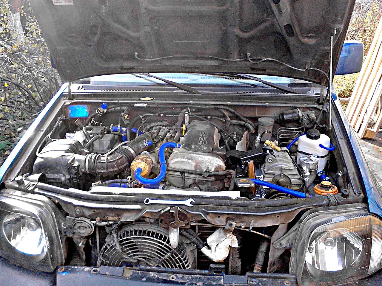

Отпишусь про результаты установки компрессора, так как обещал сделать это по осени.
1. Я оказался гораздо большим копушей, чем думал. Окончательно сделать всё и запустить в этом году не успею точно. Думаю, что это случится весной – летом. В своё оправдание могу сказать только одно – ваять мог только по субботам и то не полный день, а значительная часть этих дней «вылетела» на семейные дела и отпуск.
2. Компрессор sc14 c мотора 1G-GZE TOYOTA помещается сюда и так:
Для этого потребовалось:
- перенести предпусковой нагреватель Бинар-5 (вот на этом обломал зубы и потерял массу времени);
- перенести аккумулятор в багажник (на его место встал Бинар);
- перенести бачок омывателя туда же;
- перенести бачок ГУР-а (дважды!) и гнуть его трубки;
- перенос с заменой расширительного бачка ОЖ;
- установить дополнительный термоэкран на выпускной коллектор (работает! – в этой части моторного отсека стало лишь чуть теплее окружающей среды);
- сваять кронштейн подвеса компрессора и обводного ролика, установить его.
Остаётся «только» выбрать и установить интеркулер и пайпинг с байпасной заслонкой. Плюс приборы контроля времени впрыска, состава смеси и давления буста. Ну и ремень натянуть.

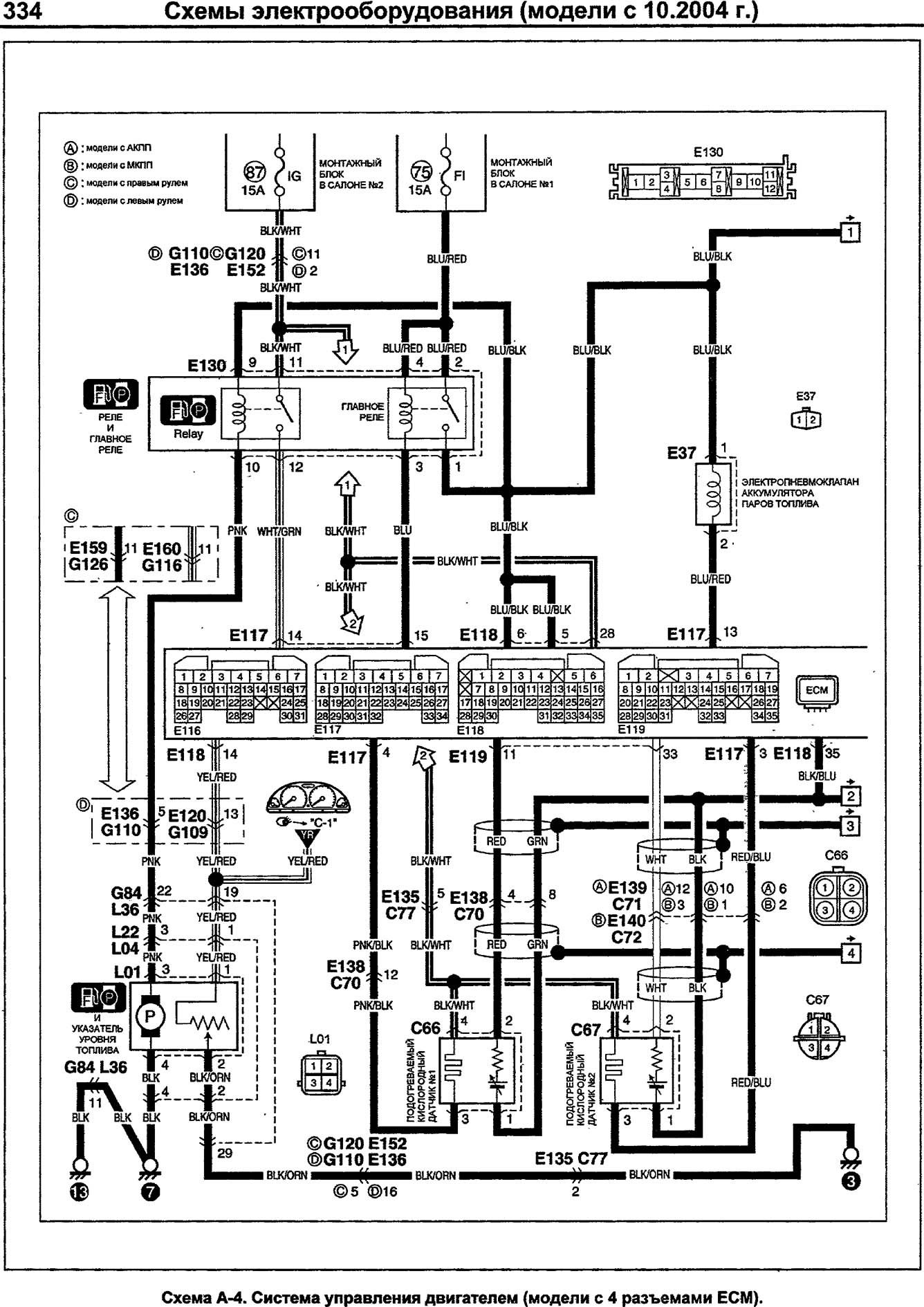

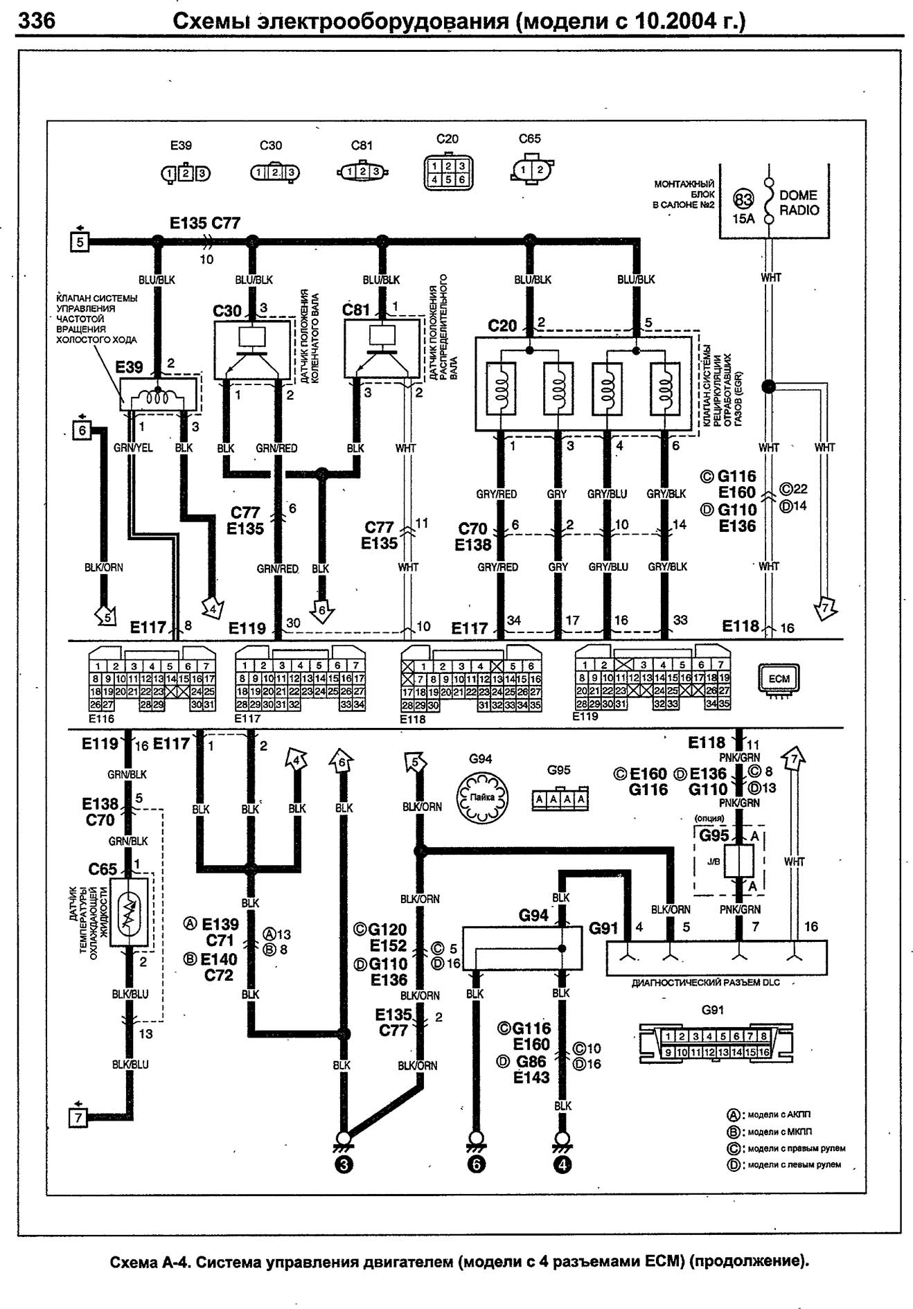

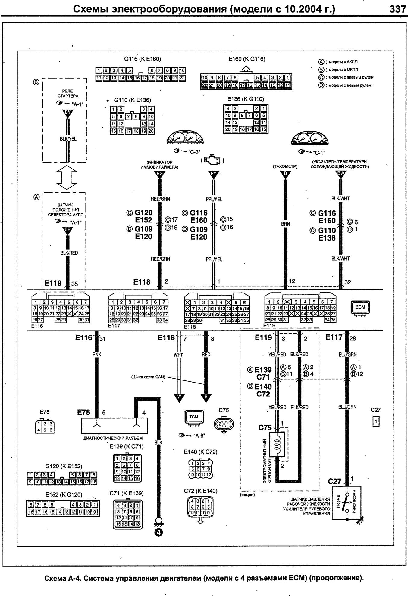

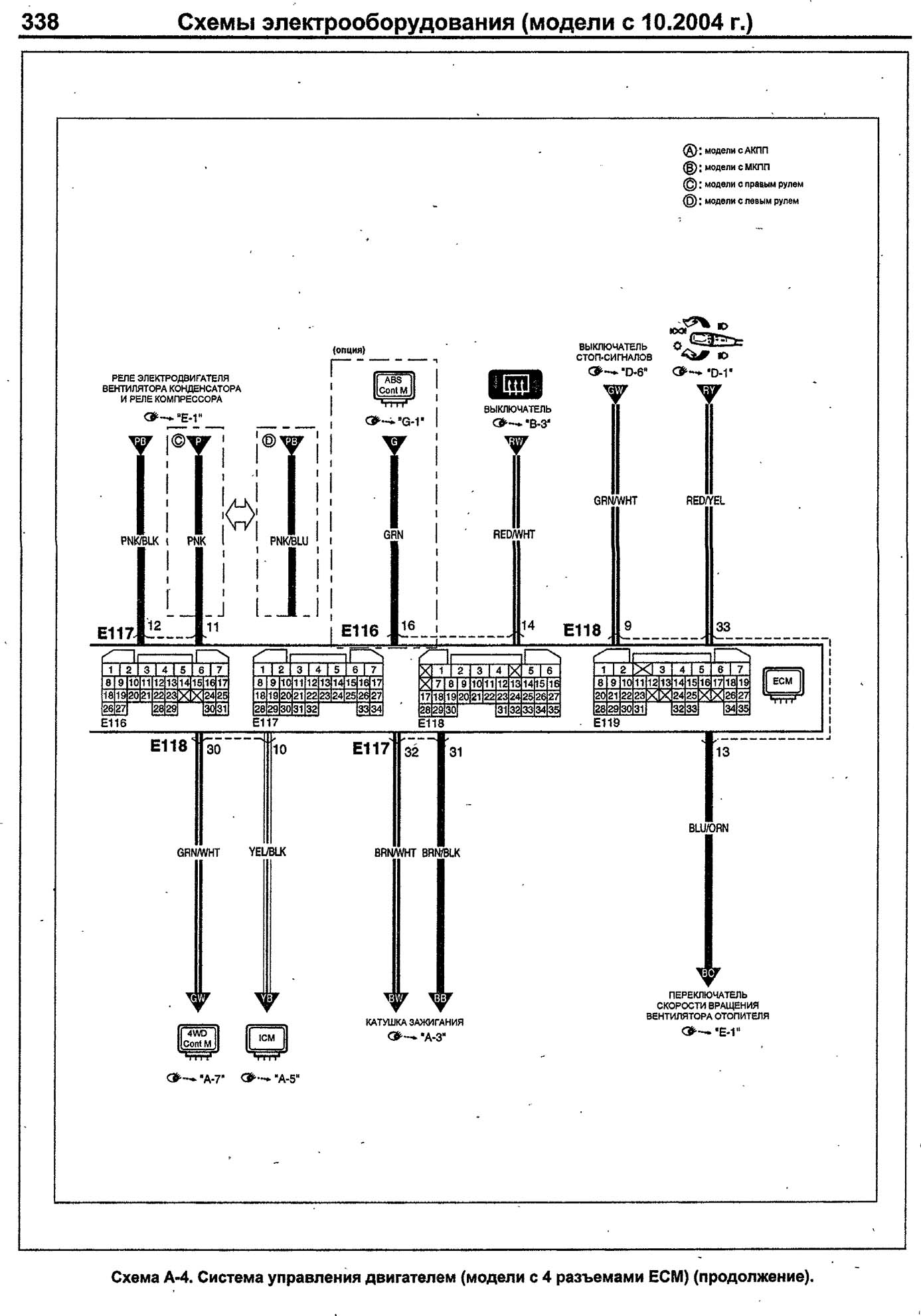

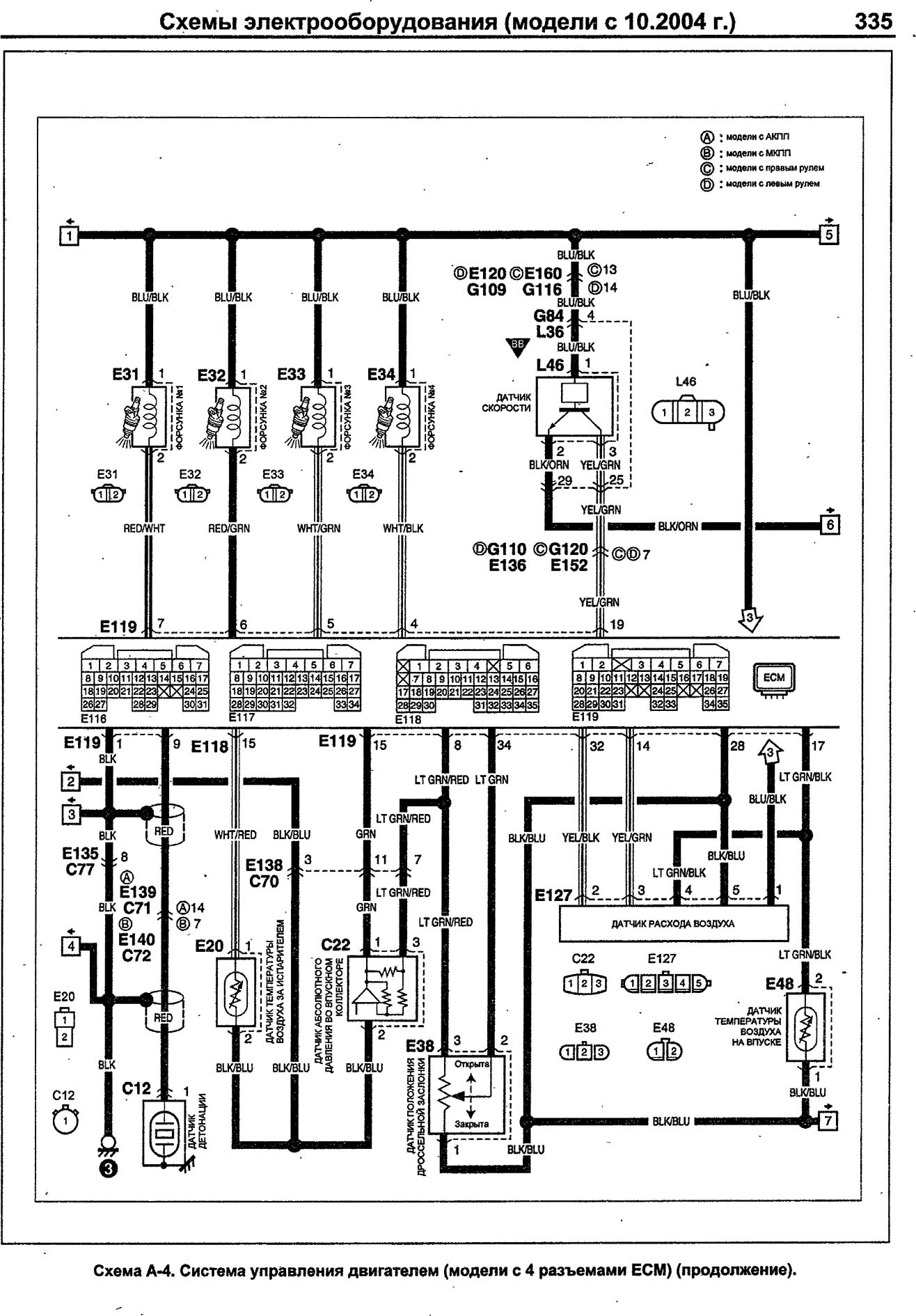

Ребят всю голову сломал! Имеем М13А(08г.) и БУ от него с 4 разъемами. Во всей письменной лит-ре (руководства) схемы на блок с 3-мя. Инет не помог(или плохо ищу). Может кто сталкивался? Нужна распиновка.
avasya
10 Январь 2014
248
112
Муром
Suzuki Jimny
Mitsubishi Out XL
ГАЗ 3102
Не это? Да простит меня Автодата.
оно, спасибо большое. в моей книжке издательство тот же легион 2013г, все только с 3 мя разъемами, если есть возможность, там еще табличка есть с назначением контактов и напруге на них. Цель изготовить переходник, чтобы к М18 подцепить родной блок с 3-мя разъемами.
