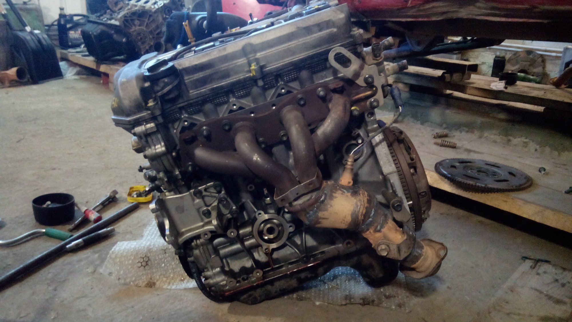

Да, уже всю переделал. Самое главное, что я обнаружил, это сильное заужение приёмной трубы в районе изгиба, начиная сразу после фланца. Там вварена вторая стенка и свободное пространство проложено азбестом. Всю середку вырезал и поставил спортивный резонатор, без него на низах работает хуже. В конце прямоток. Звук получился зачетный!

Написанное мной выше, можно не читать-"бред пьяного джипера". Коллектор сделан из двух, от разных машин, паук от Suzuki Aerio Wagon RB21S M15A, остальное от Джимни. Сейчас, пока снят двигатель, заморочился над установкой дополнительного радиатора и переносом клюшек на верх моста, но это уже другие темы.
