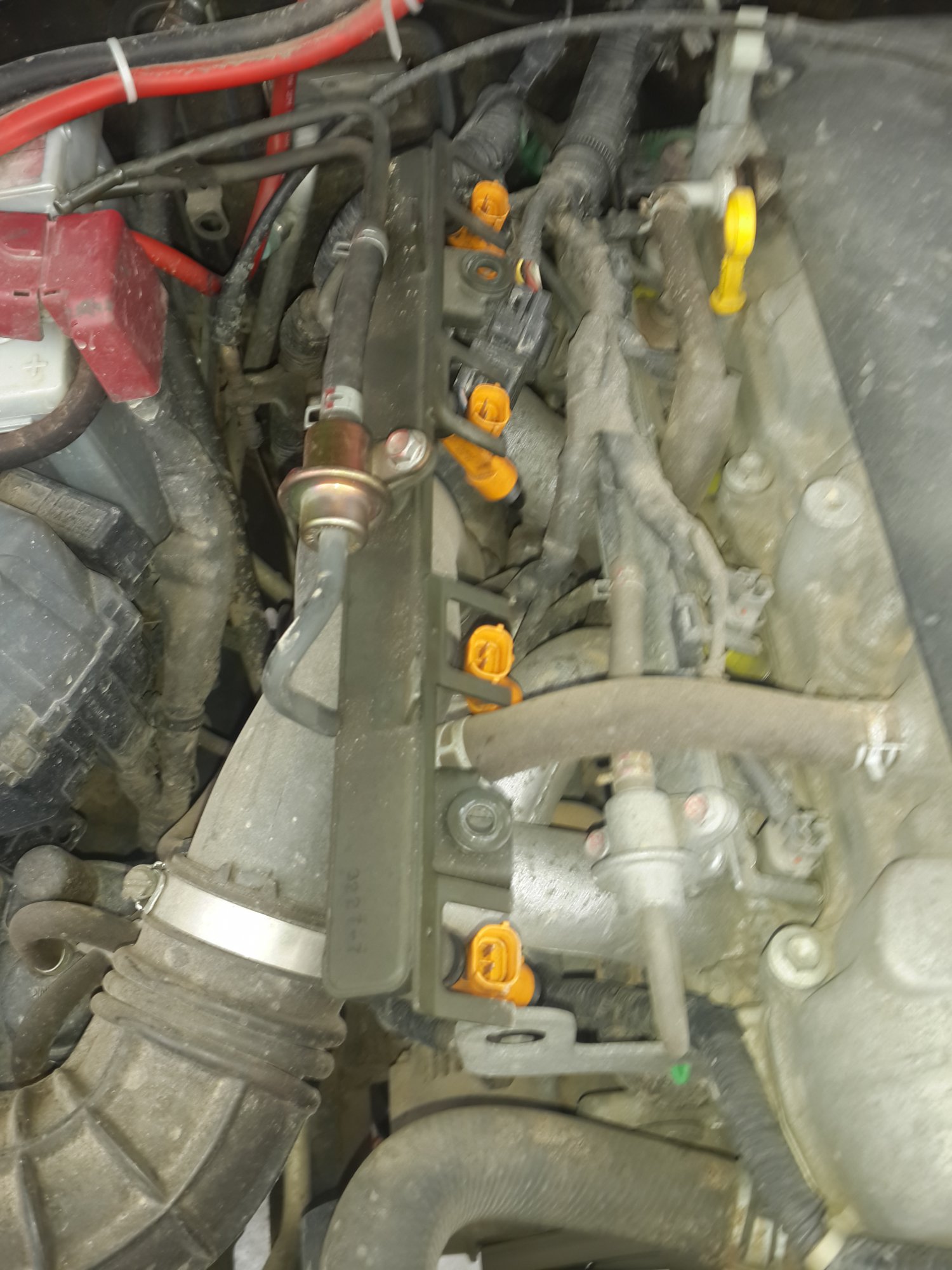

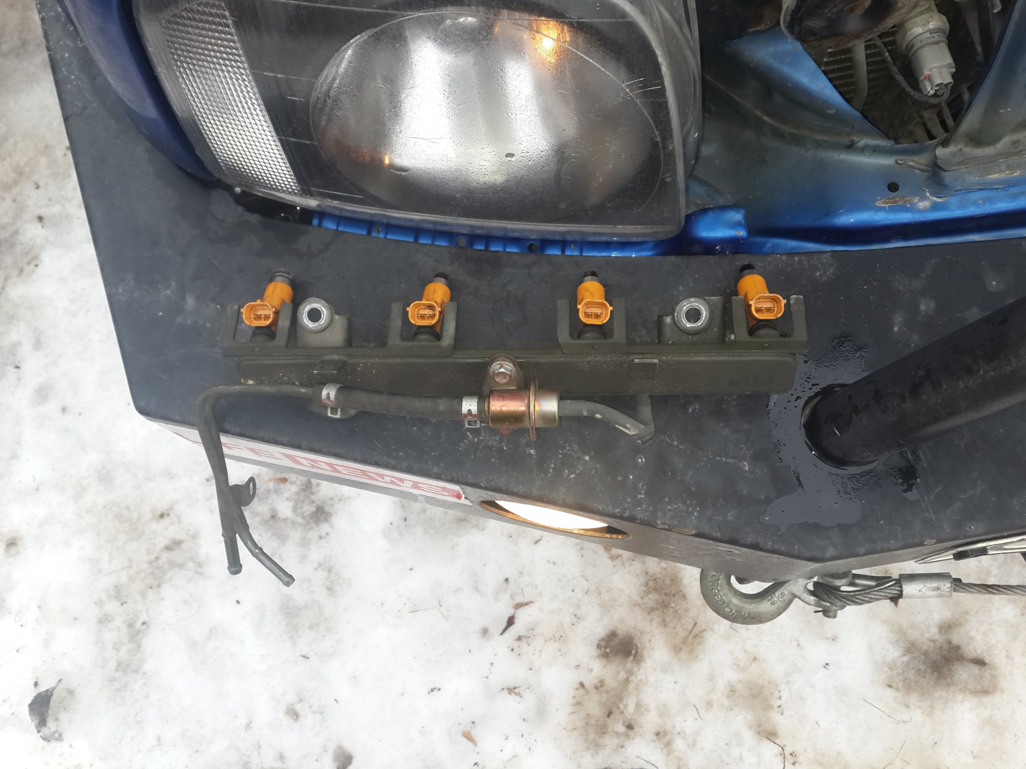

Вопрос к владельцам М18: топливная рампа от ентого движка остается при свапе или же родную перекидывать?

перекидывал, не забудь только форсунки от 18 вставить в нее

avasya, да дело в том, что моя лопнула, а м18 на подходе. Полюбому искать от м13?

да можно и ту, только там какая-то фигня с подключением(уже не помню почему не стали ставить). пиликни напомнить в личку после 13.00 в обед заеду в гараж посмотрю, от М18 у меня снятая лежит[DOUBLEPOST=1421314459,1421309833][/DOUBLEPOST]примерно похоже, та что отдельно с желтыми форсунками от М18. я думаю встанет, если только трубки подогнуть придется
