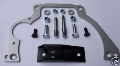

А вот и еще новая инфа:
Самурайский кит (переходная плита) для установки g16b также ПОДХОДИТ для установки G15А или G15B!!!
Смотрим сюда: http://cgi.ebay.com.au/ws/eBayISAPI...277964&ssPageName=STRK:MEWAX:IT#ht_500wt_1182
На случай если ссылка "закончится", копируем сюда (некоторые названия с австралийским акцентом):
This kit will allow you to fit a Suzuki Vitara 1600 engine to your Suzuki Sierra / Samurai / SJ413 / Holden Drover. Either an 8 valve or 16 Valve 1600cc / 1.6 can be used. eg any of the following engines: G16 G16A G16B or even a G15A or G15B
Its completely bolt in - no drilling out holes or re-tapping threads required.
Kit contains:
CAD Designed, laser cut and powder coated engine to gearbox adaptor plate.
Drivers side engine mount adaptor.
Passengers side engine mount spacer.
2x CNC machined gearbox mounting studs.
Metric fine countersunk cap screws.
Metric fine bolts.
Nyloc nuts.
And some instructions.
Всего 200 австралийских долларов - это где-то 185 американских.
