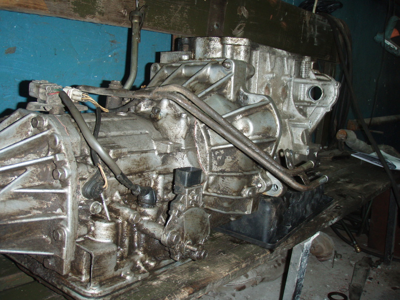

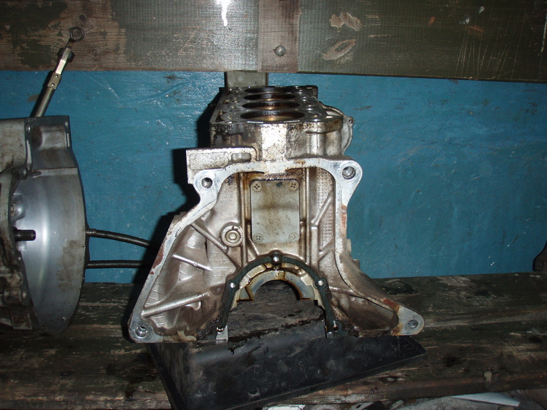

1. Это блок голый от Витары, от какой не знаю. Планировали использовать в качестве шаблона (макета) для подготовки всего перед имплантацией реального мотора.
2. Нет не сравнивал. Но я устанавливал коробку от 2003 года, пришлось использовать мой колокол. Но тут по идее все ясно, ибо 2003 год - это уже М13.

Леш, что навскидку приходит в голову по конкретной проблеме - что суки-японцы и на g13b нагородили несколько версий автоматов.... И соответственно, блоков - что никто не мог предположить, ибо доселе все известные блоки g13 были имели одинаковые крепления. Может быть дело в том, что твой - с родного японского рынка, да еще первого года выпуска?
Вообще в случае блока g13/g16 это ОЧЕНЬ странно, т.к. по идее блок-то аж начиная с древних самураев и по последние выпуски g13bb по идее должен быть тот же самый.
PS Но ведь нагородили же они, сволочи, несколько разных несовместимых между собой коробок для M13? EDI мучался с заменой коробки, писал об этом, и по-моему еще кто-то из Питерских! А коли коробки для того двигателя разные, значит и сами блоки должны быть разные по ответным креплениям. А если было несколько разных блоков называемых одинаково м13а, что мешает быть нескольким разным блокам под одним названием g13b??? Такая вот печальная "дедуктивная" логика.
PPS Чем помочь - не знаю, спросил пока что у грека.

Был сегодня в Катане. Все подходит! Межцентровое расстояние между верхними отверстиями и на коробке и на двигле одинаково. Видимо им помешали торчащие из коробки шпильки... хз.
Как только стыкуют нижние отверстия? Расстояние между центрами нижних отверстий уже сильно отличается (примерно на 5 см) в пользу Витары. Причем на двигле в этих местах пустотелый прилив. У самиков я видел вот такое:
Как делали греки???
Илюх, можешь настойчиво попросить у них фотки снизу? :)
Вот примерка моей коробки к блоку от Витары примерно 94 года:
ЗЫ Юр, я оставил для бумажки в Катане, как договаривались. Звякни им (Борису), напомни когда подъедешь.
ЗЫЫ DG не делает адаптеров под M16, только под G16!

Лех, а как выглядит соосность нижнего левого отверстия?
PS И мне все-таки очень интересно, не подойдет ли вот эта пластина? Она как никак существенно дешевле DGT.
http://puresuzuki.com/1600cc_bolt-in.htm
