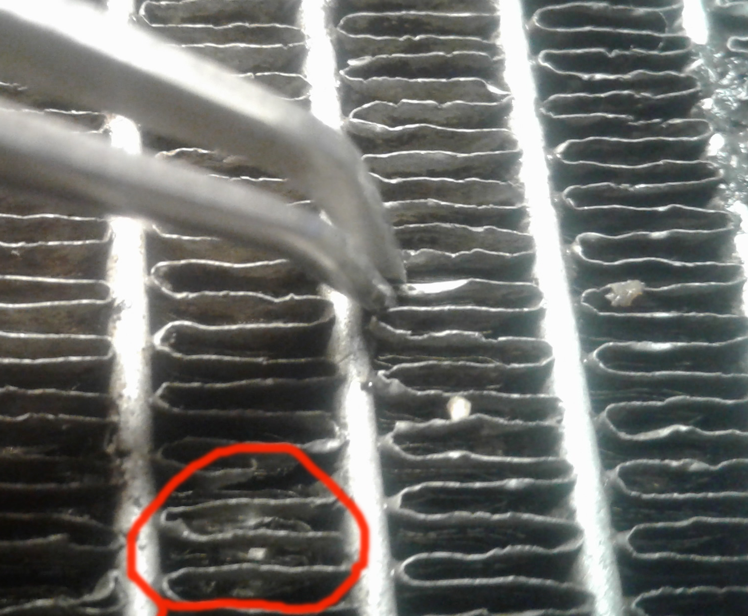

Пролог: Игнис 2007, пробег 260, спешил, летел 160, забортная температура +35, на приборы не смотрел... Обратил внимание, когда возникла необходимость снижения скорости - ДВС обороты не сбрасывал!!! Что это?!.. Стрелка температуры ОЖ - на нуле! Испугался, выключил мотор и остановился. Из-под капота пар... под капотом всё в антифризе.
Дал остыть и долил в систему около 3-х литров!
При осмотре обнаружил причину перегрева - около 50% воздушных сот радиатора плотно забиты грязью - за все эти годы эксплуатации! Как бедная машина это терпела!?..
Белого выхлопа нет, эмульсии на щупе масла нет, уровень в норме, запах антифриза не изменился, пузыри не идут, нижний патрубок прогревается, а вот ОЖ выдавливает выше максимальной отметки.
Перешёл на экономный режим езды: не более 100 кмч, обороты не более 3 тыс.
После остывания с утра под крышкой радиатора - пусто.
Надел шланг на выпускной штуцер расширительного бачка и каждый раз перед запуском ДВС вдуваю ртом, вытесняя ОЖ обратно в систему до края переливной трубки под пробкой.
Недавно встал на ремонт. Снял радиатор, отмачивал его неделю с разной химией. Ни что не помогало, ни даже давление водяной струи из зажатого шланга, только игла от шприца. Ковырять эту гадость пришлось изрядно - 20 часов тонкой кропотливой работы и около 6 тыс. освобождённых ячеек (всего в моём радиаторе их около 15 тыс.)
Выковыривать нужно предельно аккуратно - малейшее отклонение от вертикали повреждает внутренние переборки фольги. Так я испортил около 20% освобождённых из плена ячеек (отмечено красным):
Прочитал форум и вот думаю - замену прокладки ГБЦ мне наверно не избежать... Так ли это? Что посоветуете? Свечи ещё не снимал. Изучаю мануал...
Собираюсь всё делать сам, есть опыт замены прокладки ГБЦ на предыдущей машине (Дэу Тико).
