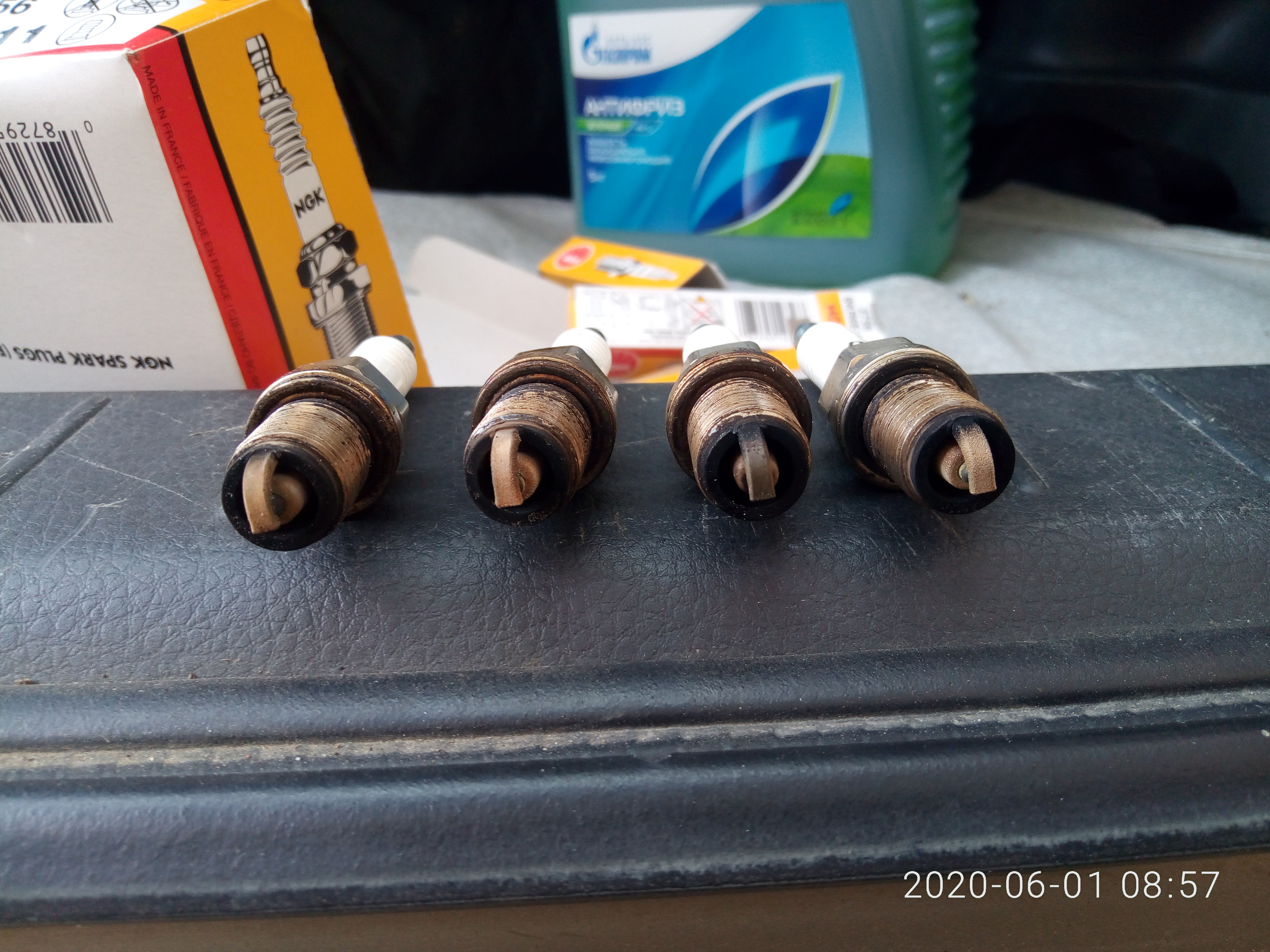

Всем большое спасибо за активное участие в моей проблеме! Вкладываю фото свечей, одна отличается от остальных, хоть и не сильно. Плюс иногда замечал, что подтраивала после ночи неделю назад. Свечи заменил - вроде перестало. Сказать,что дико раздувает патрбуки не могу, конечно, сегодня доехал до работы, минут 25-30, небольшая пробка. По приезду попросил коллегу погазовать тыс. 3 оборотов - около минуты. Булькания в расширительном бачке не обнаружил. Кстати, нижний патрубок прогрелся... Следов эмульсии не наблюдаю.
Ломаю голову...

Ну, судя по описанию ваших проблем и по видео, которое я выше выкладывал, у вас все же имеется пробой прокладки ГБЦ

Всем большое спасибо за активное участие в моей проблеме! Вкладываю фото свечей, одна отличается от остальных, хоть и не сильно. Плюс иногда замечал, что подтраивала после ночи неделю назад. Свечи заменил - вроде перестало. Сказать,что дико раздувает патрбуки не могу, конечно, сегодня доехал до работы, минут 25-30, небольшая пробка. По приезду попросил коллегу погазовать тыс. 3 оборотов - около минуты. Булькания в расширительном бачке не обнаружил. Кстати, нижний патрубок прогрелся... Следов эмульсии не наблюдаю. Посмотреть вложение 195868 Ломаю голову...
Бульков и не будет. Сброс давления не так легко поймать. У меня мастер тоже не верил что это прокладка т.к давит в сторону ОЖ и не так сильно.
Вы конечно пробуйте менять крышки, но по факту все равно будете менять прокладку.
Свечи будут чистые т.к в антифриз масло не попадает.
