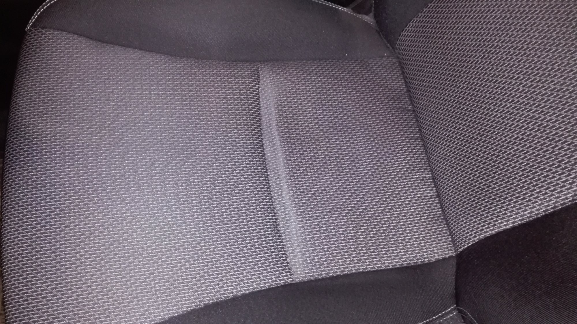

Не может синтетическая обивка вытянутся ,тем более за два года.Любое изменение имеет причину.
Складка расположена как раз за липучками, ближе к спинке и именно от недотяжки задней части обивки.
Вот зачем вы это сказали?
Теперь снимайте сиденье и нам расскажете(с фото).:)

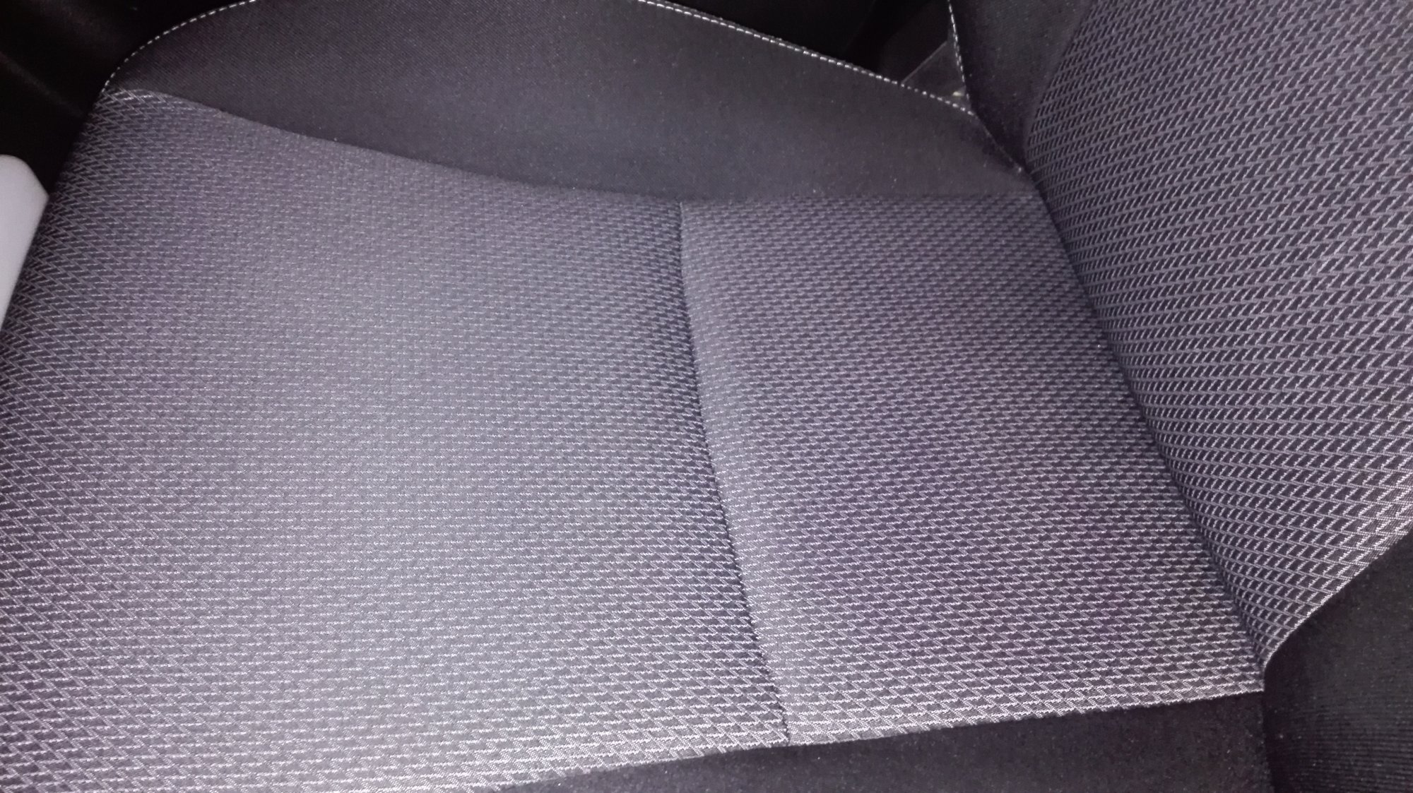

Защелка выскочила из крепления и обивка, судя по всему, помялась. Защелку я вернул на место, но небольшая складка еще осталась. Может быть со временем расправится.[DOUBLEPOST=1478695600,1478695357][/DOUBLEPOST]

Не совсем понятно где собирается.Фото складки опубликуйте,может что и придумаем.
Но опять же, фото сделано после защелкивания застежки. Может это нормально?
Вот фото пассажирского сиденья (там и контур пятна, из-за которого я затеял снятие обивки, видно). Вчера попробовал ещё разок пятно пеной оттереть - вроде чуть-чуть побледнее стало. На фото на телефон в темноте со вспышкой его практически не видно, днём значительно лучше. Еще 3-4 применения пены и избавлюсь от него :D

У меня точно так же водятелское сиденье выглядит. Когда первый раз обнаружил ,хотел даже ехать к ОД по гарантии. Потом натянул застежку где то снизу и все исправилось. Сейчас опять складка,а лезть туда уже не охота:lazy2:
