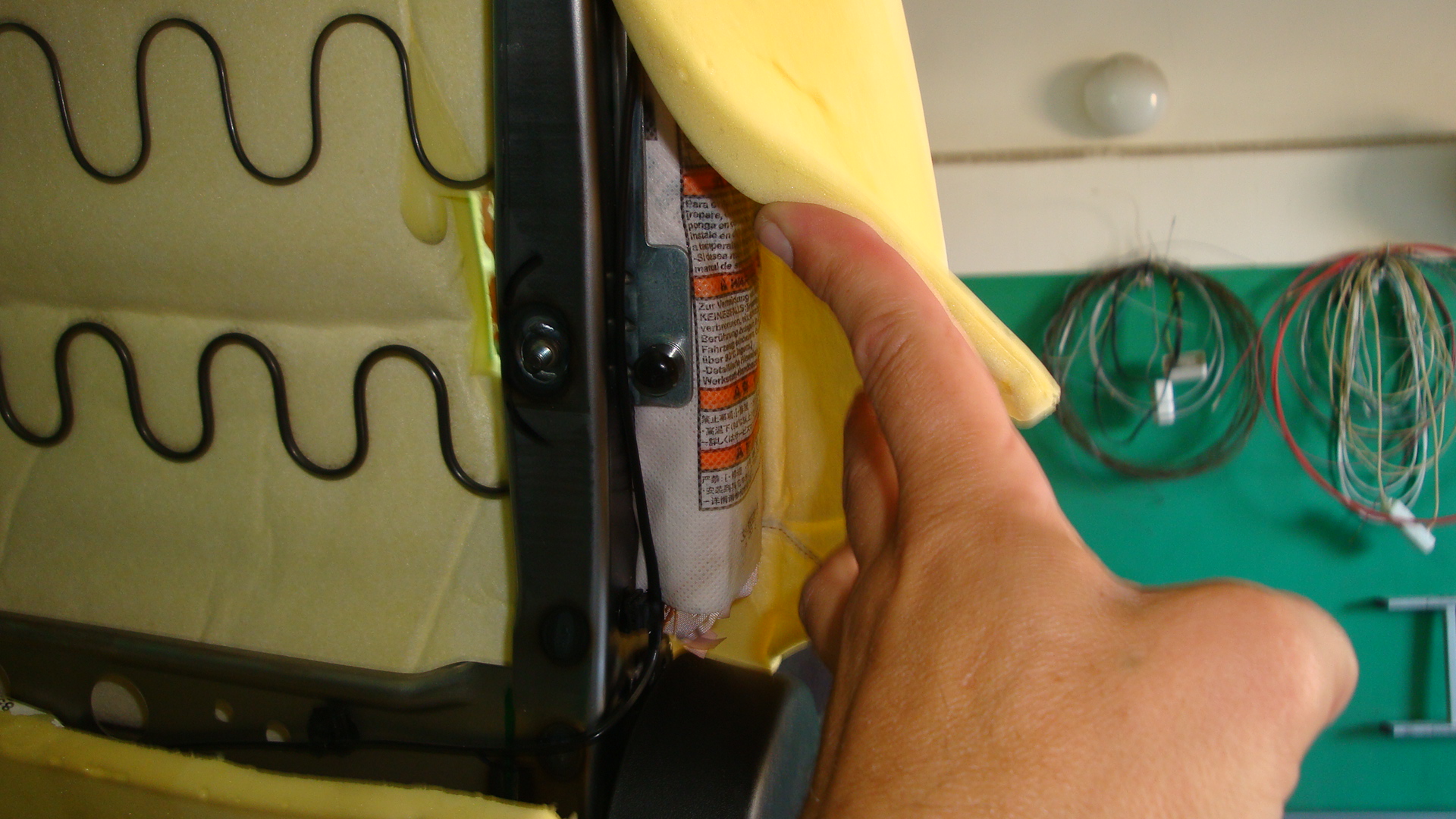

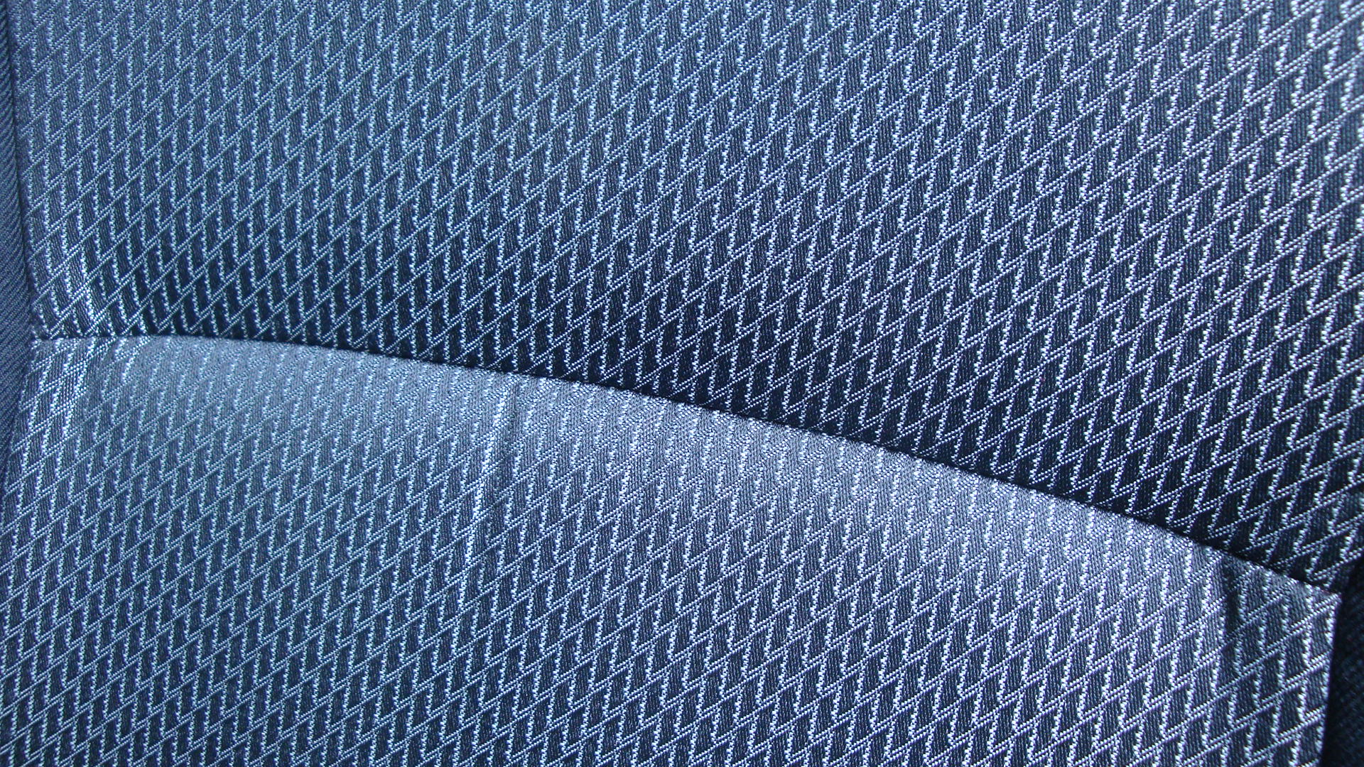

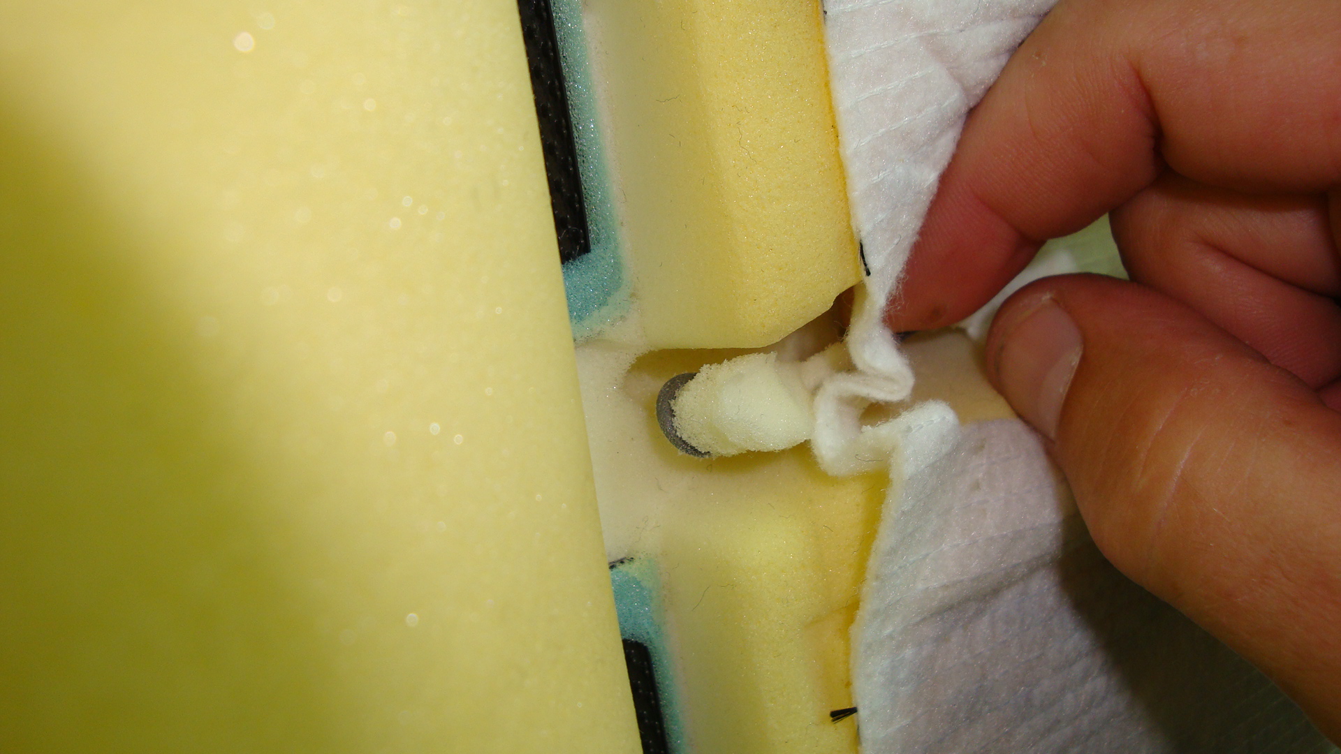

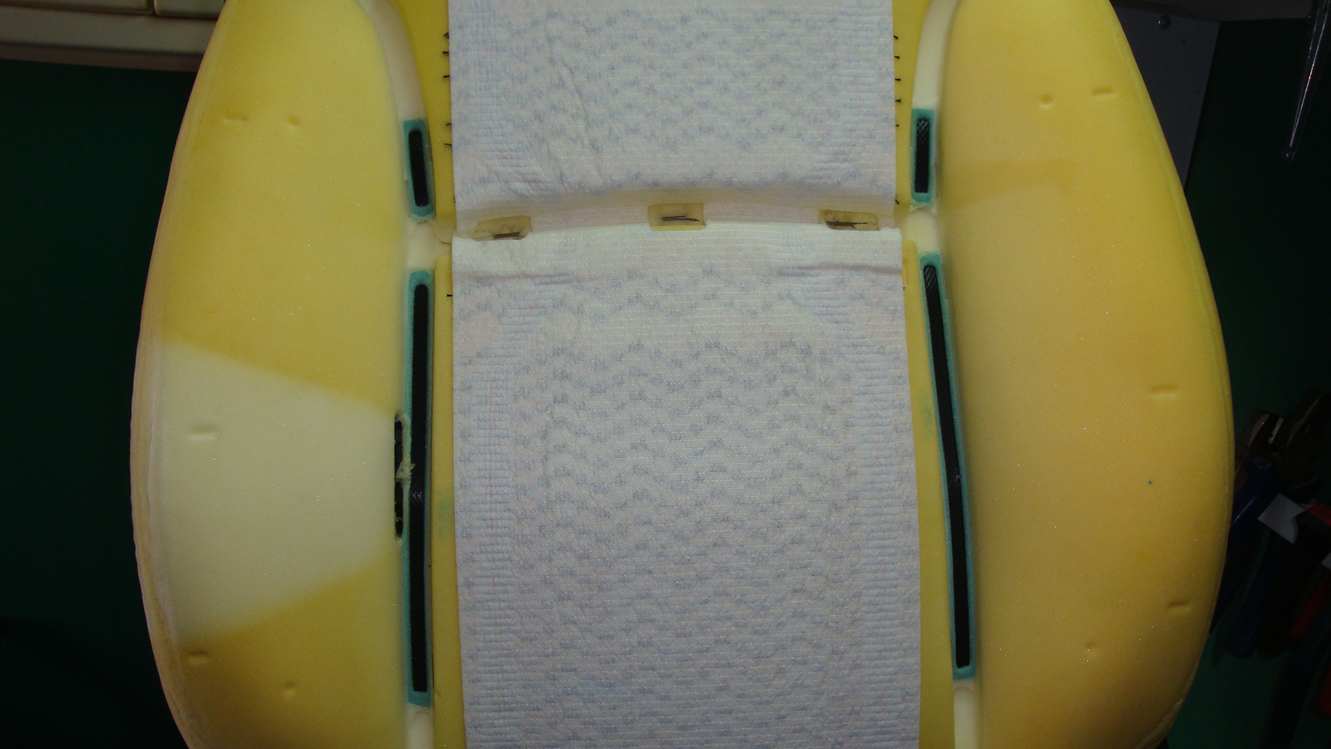

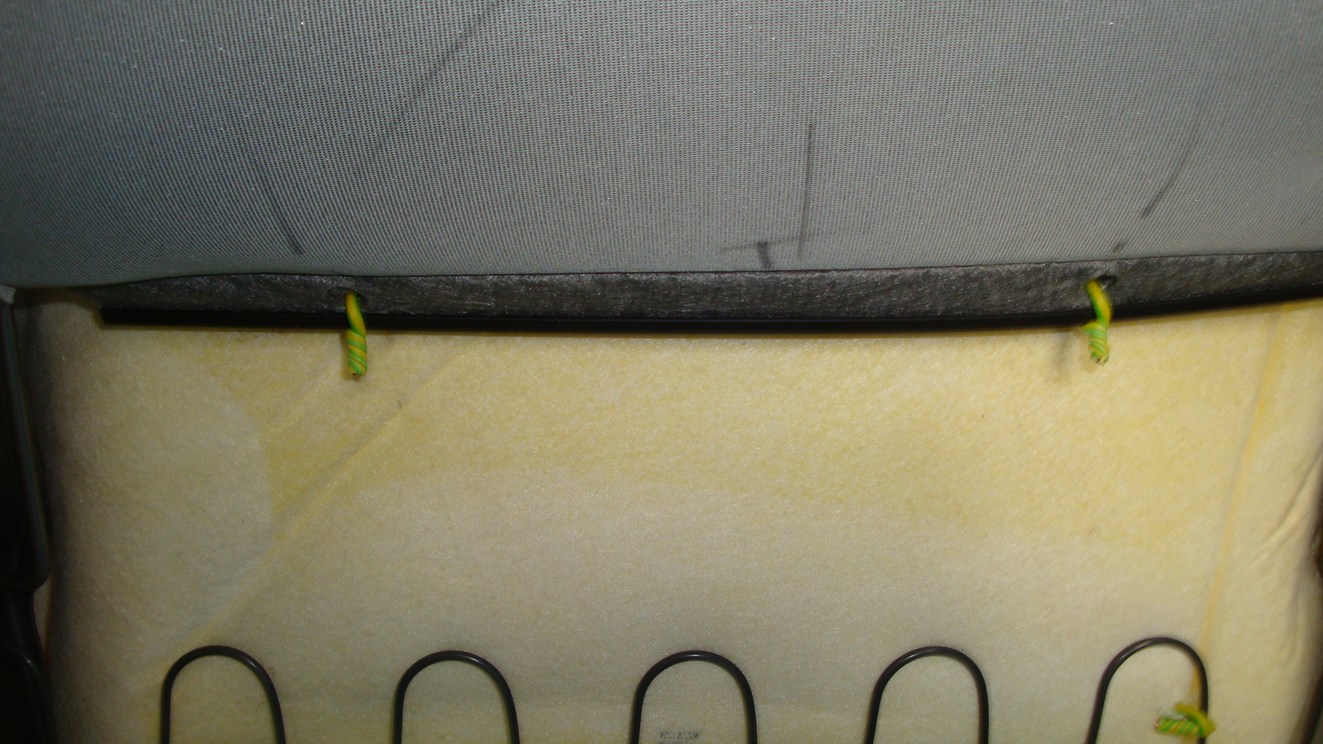

Надоело ждать "попутной лошади" до ОД,а складки описанные здесь https://suzuki-club.ru/threads/80406/page-11#post-1265768 не дают покоя.Сегодня за 3 часа сам все устранил.Потренировался на пассажирском сидении.Снял обивку."Сетка",удерживающая поролон от провисания,закреплена к каркасу спинки, через ПХВ трубку(т.е не должна скрипеть) DSC00639.JPG Металлический стержень,к которому крепится обивка,залит в поролон,но с одного края вырван вместе с ним DSC00635.JPG Закрепил медным проводом.Видимо слесарь тоже на пассажирском тренировался.Сама подушка спрятана за поролоном DSC00633.JPG Пластиковые хомуты(установленные ОД)заменил вязками из медного провода 2,5 мм.кв. DSC00644.JPG DSC00647.JPG Загнутый медицинский зажим очень помог в этом деле DSC00646.JPG Эта часть спинки имеет "липучку" DSC00659.JPG Черные полоски на поролоне - "крючки".А на обивке пришиты "петельки" (белая лента по шву)."Спец" ,который мне менял обивку,липучки меж собой не соединил.Обивка не натянулась,получились складки DSC00416.JPG Липучка находится в углублении поролона DSC00629.JPG Хорошо "слепить липучку" пальцами трудно.Поэтому "прокатал" ее воротком из набора торцевых ключей(обмотав чистой тряпочкой) DSC00653.JPG DSC00654.JPG И вот результат DSC00655.JPG Кто то скажет, можно было все сделать без снятия обивки и сиденья.Ан нет.Там было еще несколько "недочетов" от ОД,которые я попутно устранил.Самый основной "косяк",оказался на водительском кресле.Под обивкой есть лента которая удерживает подушку DSC00652.JPG ее концы закреплены болтовым соединением М6. DSC00651.JPG На водительском,болт оказался сломан.Т.к сам болт приварен,пришлось высверливать и ставить новый DSC00662.JPG Из всего этого делаю вывод:Всех неумелых слесарей я притягиваю к себе, как магнитом.А Хороших оставляю Вам.

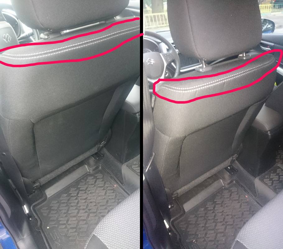

C GLX+ все ясно - там кожа. В GLX тканевая обивка сидений, как в GL но вроде как "более качественная", визуально отличается наличием двойной прострочки светлыми нитками по краю обивки.Фотки не мои, взял из этой темы чтобы проиллюстрировать отличия.
Обивка сидений на GL
Обивка сидений на GLX:
