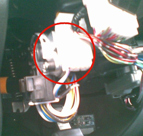

откручиваем 3 винта кожуха рулевой колонки.(2 с торца под рулем, один с низу над рычагом регулировки высоты руля)
снимаем нжнюю часть кожуха
с левой стороны видим белый разъем.(там всего два провода)
размыкаем его.
собираем кожух.
всё - пищалка на ключ больше не реагирует.
вот блин. собрался отключить пищалку.. разобрал.. а в этом разъеме у меня на 2 провода, а все 10... вынимаю.. барашек зажигания не поворачивается.. видимо с кейлес просто так не выйдет. вечером попробую 2 проводочка вынуть из колодки.
не пробуй, свет салонный будет не корректно работать!;)
