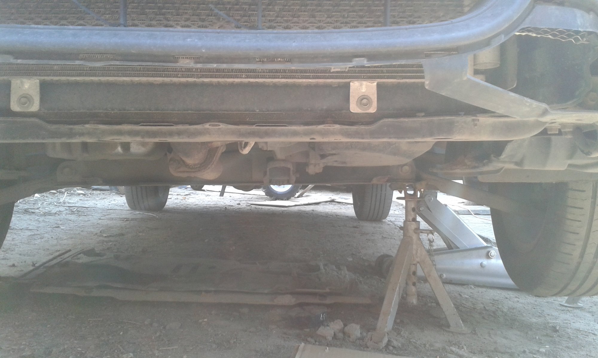

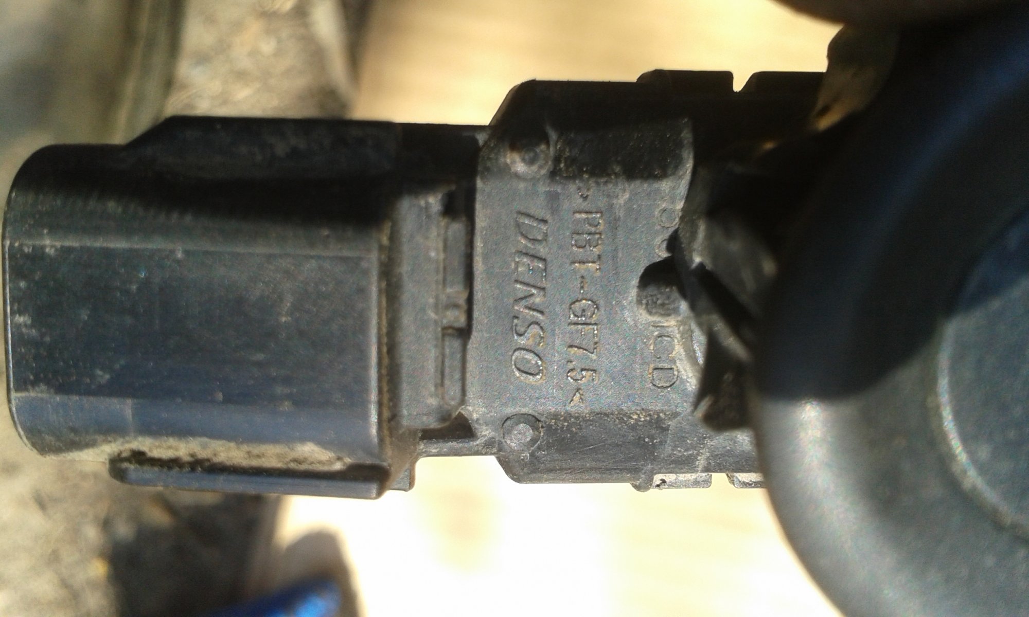

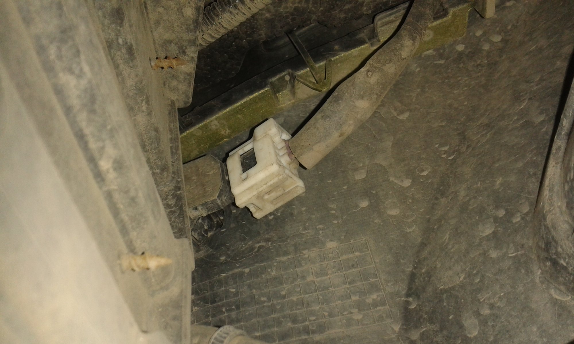

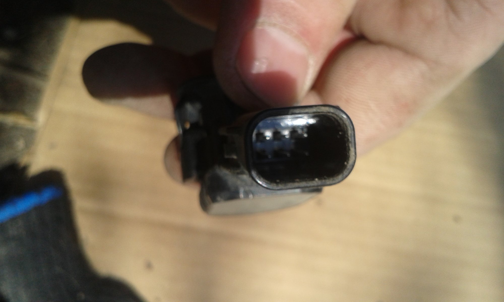

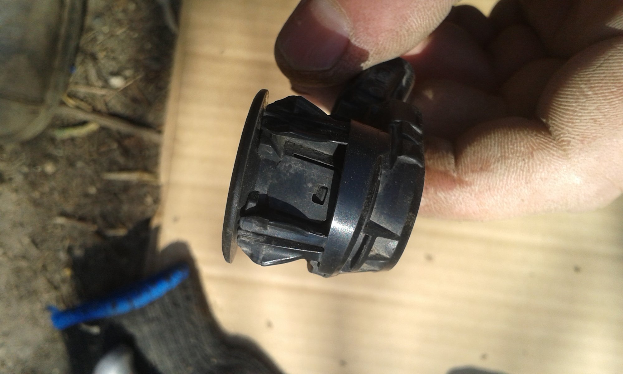

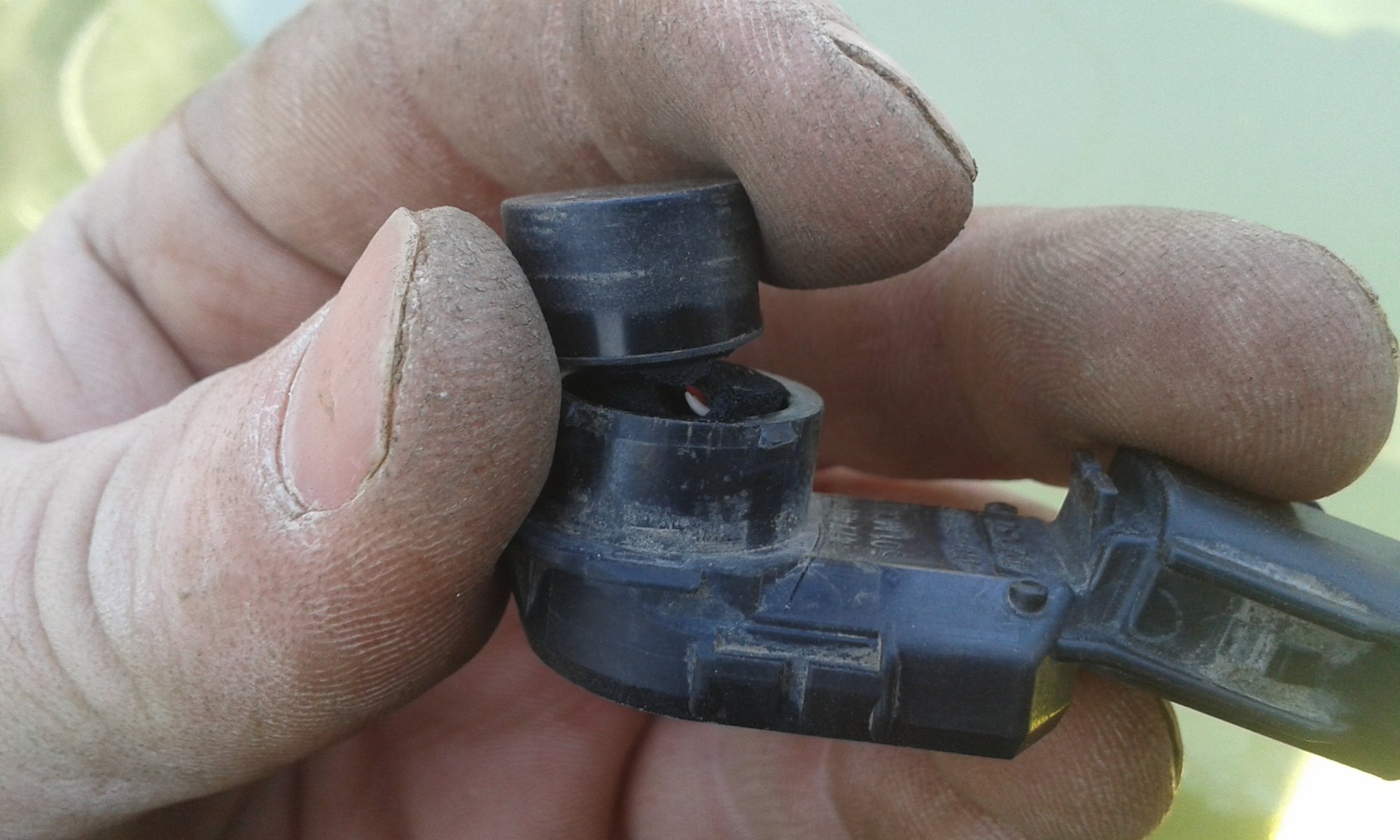

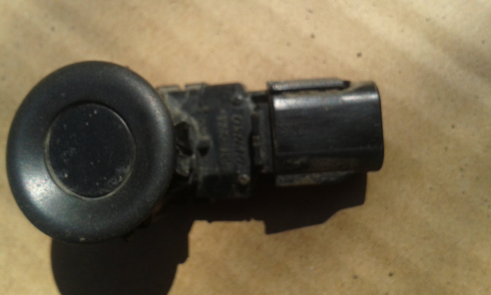

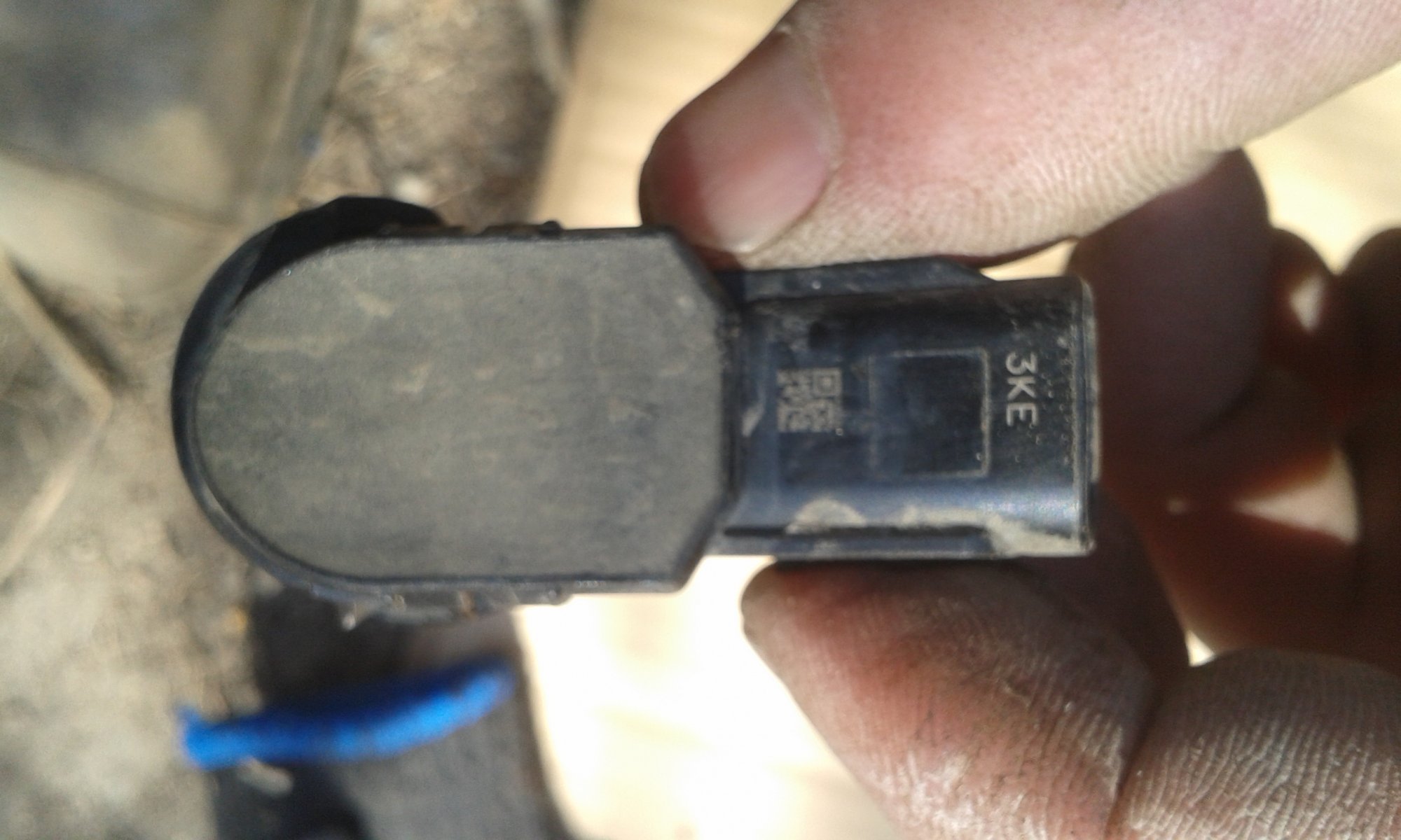

Сегодня добрался до него 20170426_132853.jpg 20170426_132917.jpg 20170426_132853.jpg 20170426_130003.jpg 20170426_125950.jpg 20170426_125937.jpg 20170426_125931.jpg 20170426_125915.jpg 20170426_125902.jpg 20170426_125849.jpg 20170426_125047.jpg
Разобрал-собрал,поставил на место. Теперь сообщение об обслуживании не появляется, но и сам датчик не работает. Заказал на али тот что по ссылке. Прийдет ,поставлю , отпишусь.[DOUBLEPOST=1493222516,1493215792][/DOUBLEPOST]Кстати снимать датчик можно и без снятия (разборки) нижней части бампера. Надо просто поддеть его чем то типа ножа и потянуть на себя. Ничего не сломаете. Единственное, не удобно разъем отсоединять на правом центральном, там жгут изнутри к бамперу пристегнут зажимом и не имеет достаточного запаса, что бы вынуть его наружу.

МО Серпухов

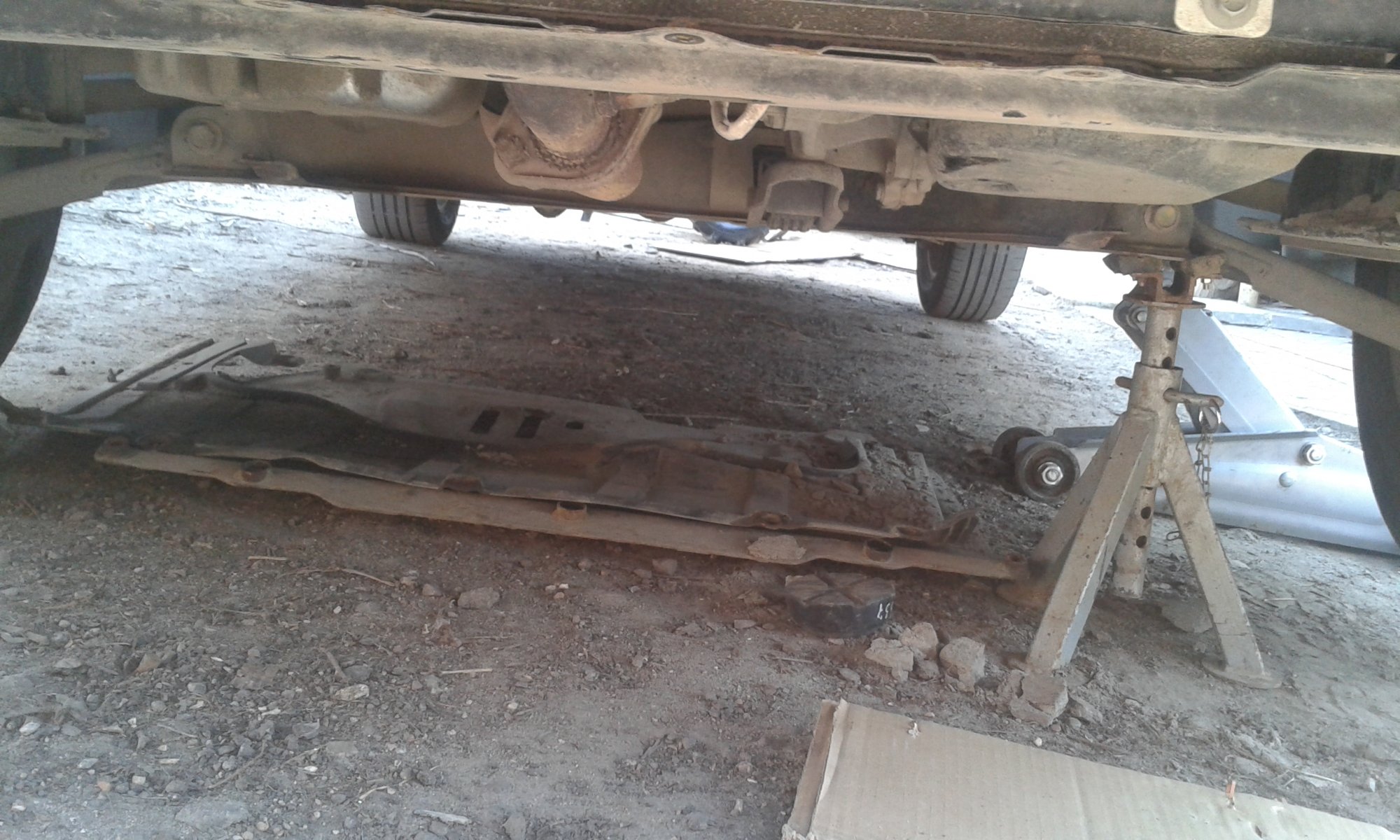

работать "на коленке"
Да, работать пришлось реально "на коленках".:negative: Приехал на родину,хотел с ямы все это сделать, но братишка завалил гараж своими "поделками" и инструментом так, что разобрать все это за день было не возможно. Пришлось домкратить и ползать на коленках,спине и животе:D 20170426_124929.jpg 20170426_124937.jpg [DOUBLEPOST=1493401671,1493401546][/DOUBLEPOST]Ну и без чашечки "кофе" канеш не обошлось:0239:

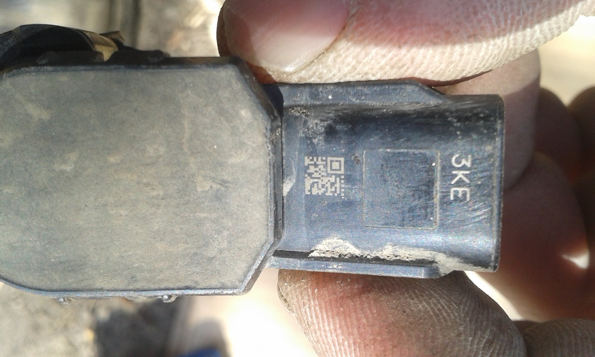

Она не поломалась ее продаван поломал после того как я заказал этот датчик. Что-то там мямлил про китайскую почту... В итоге вернул деньги,хотя в этом магазине такой как был сначала датчик есть https://ru.aliexpress.com/item/8934...93.html?spm=2114.14010208.99999999.269.Yslcyx
Но по какой то причине он его мне продавать не стал,вернул просто деньги и все.[DOUBLEPOST=1494784505,1494784389][/DOUBLEPOST]Его у этого продавца еще Reciter заказывал. ему он вроде пишет, что все норм.[DOUBLEPOST=1494785497][/DOUBLEPOST]Меня вот здесь еще один момент интересует: почему в оригинальном каталоге Сузуки написан номер датчика 3773561MA0 , а на самом датчике вынутом из моей машины написан совсем другой номер 3846061МАО ?

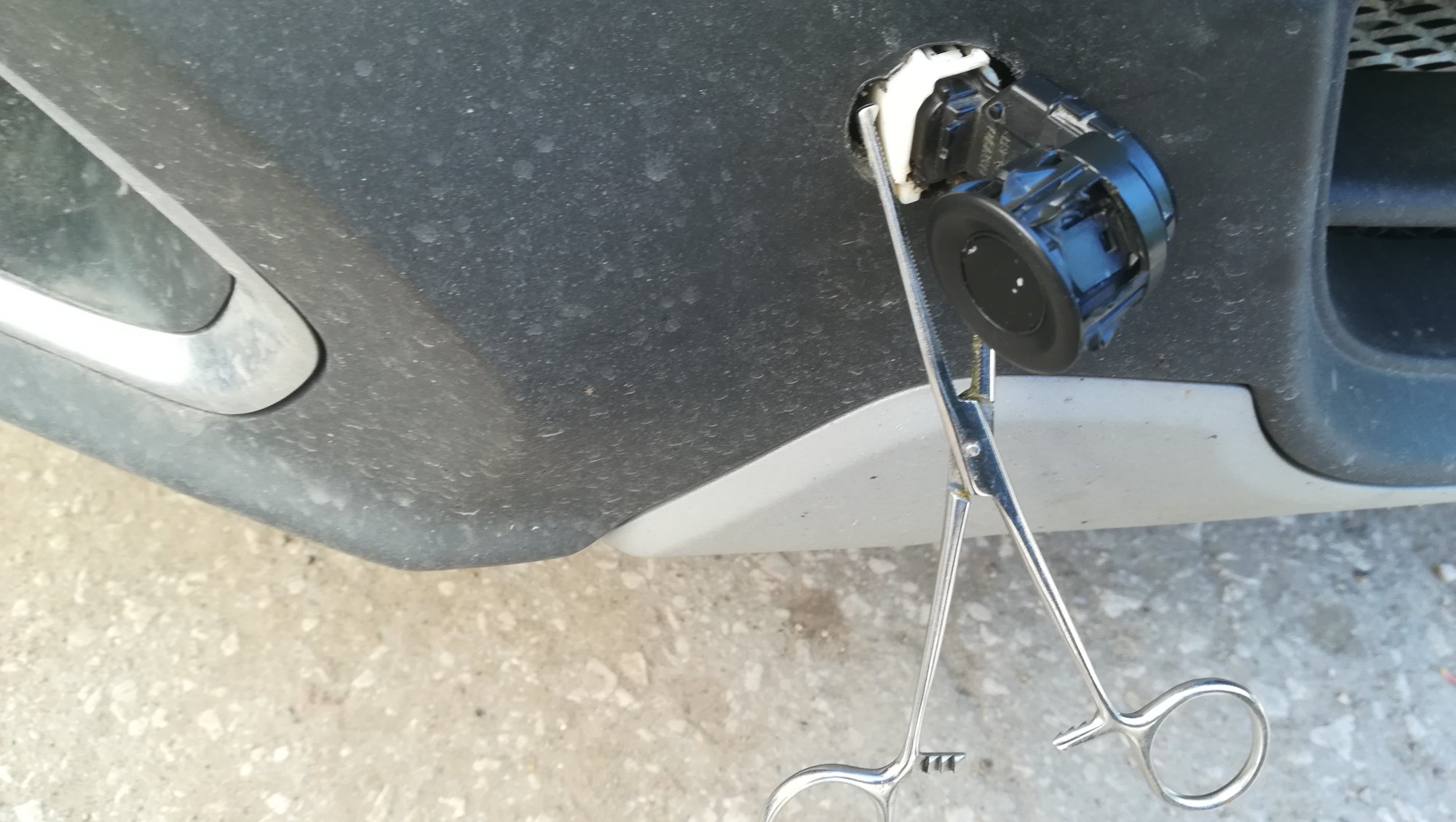

SeeGate, что бы вытащить датчик,не обязательно доставать его вместе с разъемом.Особенно это касается правого датчика. Достаточно вытянуть датчик и повернуть его так , что бы торчал тот фрагмент разъема , где защелка. IMG_20170515_095747.jpg
Далее фиксируем все это ножом, отверткой или зажимом IMG_20170515_100239.jpg и снимаем датчик.
Процедура установки обратная снятию, с одним условием(!) желательно иметь либо зажим , типа того ,что у меня на фото ,либо круглогубцы с длинными губками.Вставляется датчик в разъем туже чем вынимается и можно его упустить внутрь.

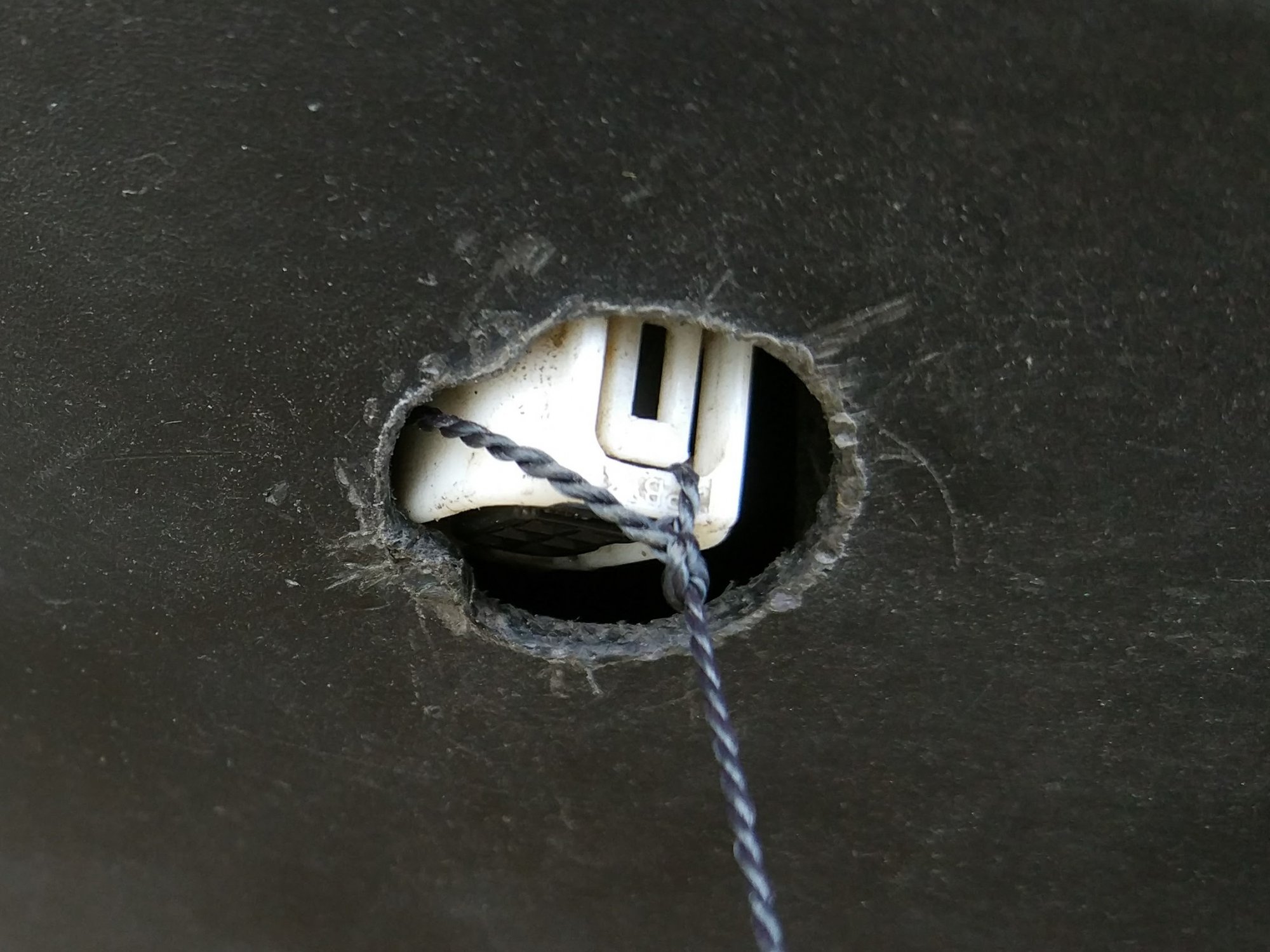

Тоже заказал ранее сразу 2 датчика на али вот тут Искал по номеру 89341-42030, как я понимаю, это тойотовский партномер. Заказ приехал за 2 недели. Упакованы датчики хорошо, в надутые пакеты и еще в общую коробку, что порадовало, плюс к сохранности посылки.
Сегодня решил поставить. Так как своей эстакады\ямы\гаража нет, то решил воспользоваться вариантом камрада @lesik72, описанным в этой же теме выше, а именно обойтись без снятия бампера. И тут меня ждало разочарование - как ни старался, но вытащить переднюю часть разъема через имеющееся отверстие в бампере у меня не получилось (то ли лыжи не едут, то ли разъем не той системы :) ). Вытаскивается только тот край разъема, где защелка, второй край более массивный и сквозь дырку в бампере не пролезает. Зафиксировать отверткой, ножом или круглогубцами разъем не получалось никак.
Было желание плюнуть и поехать в сервис, пусть снимут бампер. Но потом посмотрел на разъем и пришла в голову мысль зацепить разъем прочной капроновой ниткой за "ухо", которое есть рядом с защелкой.
Вот этот метод фиксации разъема удался, нитка не дала разъему "убежать" внутрь бампера при снятии датчика, а вместе с тонкой шлицевой отверткой достаточно плотно зафиксировали разъем для установки нового.
Ура, оно заработало!!! :dance3:

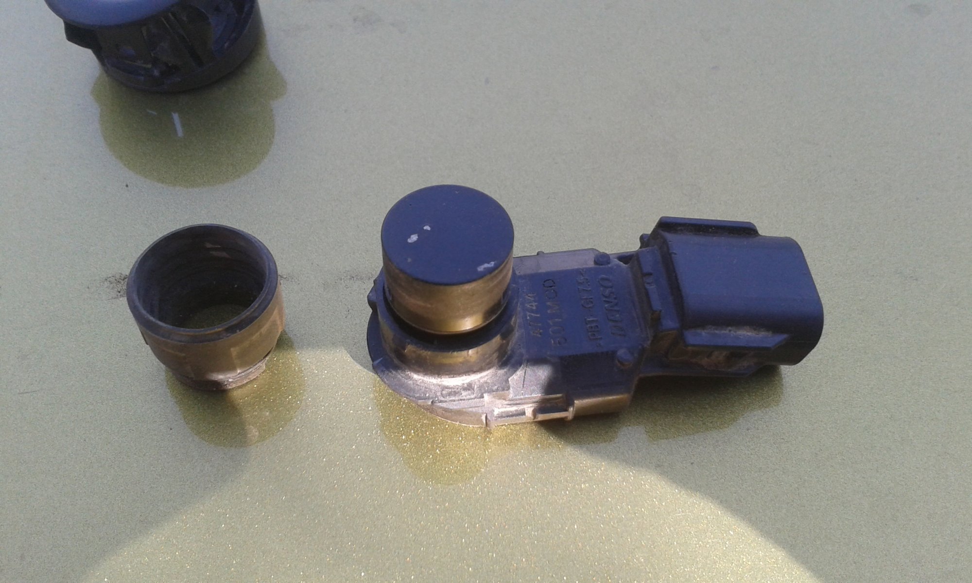

Сравнил внешний вид родного и приехавшего датчиков. Пытался найти хоть малейшую разницу в изготовлении корпуса, облой, неправильный шрифт... и не смог. Очень похоже, что это и есть оригинал от Denso. На пришедших мне датчиках на боку есть надпись Toyota и партномер детали. На фото справа оригинал, слева датчик с али.
