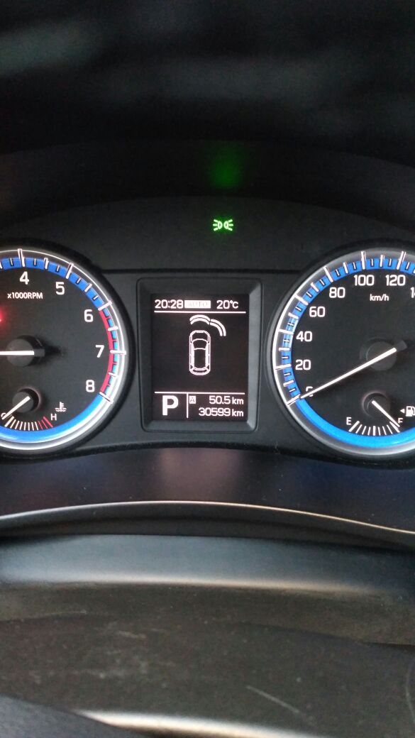

Reciter
25 Май 2016
167
SX4 S-cross AT AllGrip 2014
То есть показывает ,как не исправный? Две палки спереди и три на правом боковом?
Так же, как первые два от разных магазинов. Но только ДВЕ впереди и ДВЕ на правом боковом. Ничего не делал, аккум не сбрасывал - просто менял при выключенном зажигании. Ставлю обратно свой - остаются только две палки впереди.
См. скриншот
lesik72
16 Май 2014
1,968
737
МО Серпухов
См. скриншот
Такая же ...!:mad: может не в датчиках дело?
Reciter
25 Май 2016
167
Есть подозрение, что для центральных датчиков (по крайней мере для них), при замене нужно проделывать какие-то сопутствующие процедуры, я уже писал, что наверное недаром ОД берется за эту операцию за 2300 денег и 40 минут времени, в то время как просто заменить - занимает максимум пару минут... если не спешить ;-)
