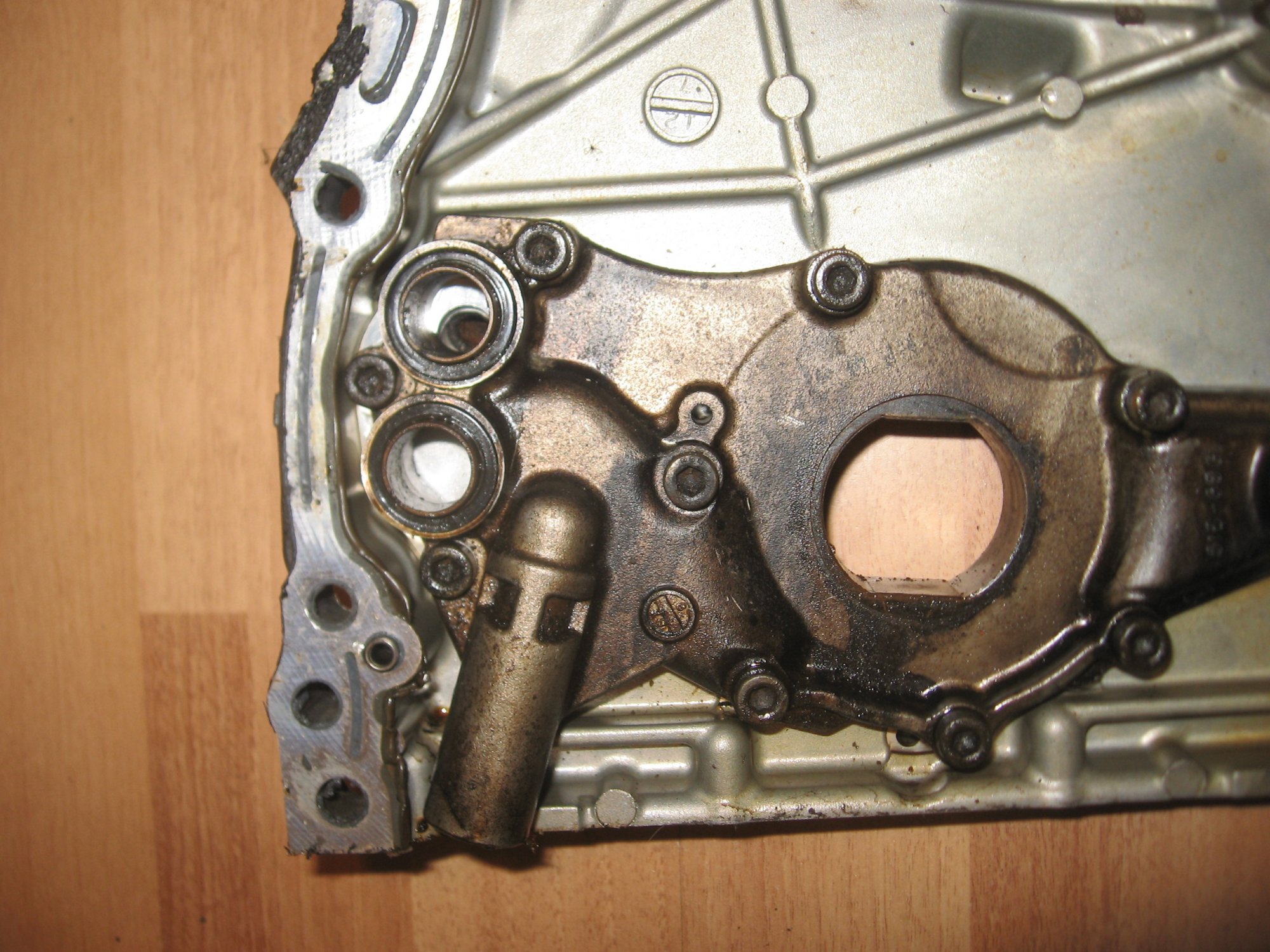

Нижняя трубка, нижним своим концом прикручена напрямую к главной напорной магистрали. По ней масло подается в клапан. А дальше по воле клапана на верхнюю трубку.
Если я ничего не путаю, для того чтобы снять клапан, сначала надо нижнюю трубку открутить.
В трубке тоже пусто?

Нижний конец трубки вроде сквозь крышку прям к напорной магистрали блока прикручен. Посмотрю завтра.

Посмотрите пожалуйста,а то абракадабра какая то,если действительно к напорный прикручено .Еще вопросик,в муфта штифт блокирующий присутствует? И может ли его срезать каким то образом?

Ну не прям к напорной блока, но к крышке и через корпус масляного насоса всё-таки к большой напорной магистрали.[DOUBLEPOST=1472330588,1472330507][/DOUBLEPOST]Муфту не разбирал
