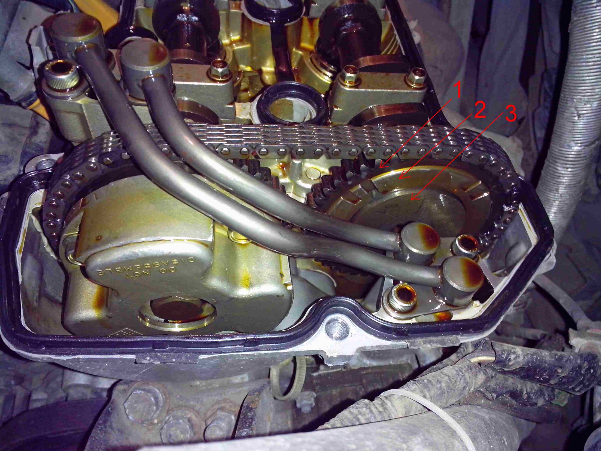

На выпускном распредвале звезда с распредвалом единое целое.
Это утверждение справедливо только с точки зрения замены распредвала. Действительно по каталогу это одна сборочная единица.
Пришлось мне более конкретно выяснить этот вопрос.
Так вот при ближайшем рассмотрении оказалось что 3 это сам распредвал (единая железяка с кулачками), а на него насажена звезда желтоватого цвета. 1 и 2 это одна железяка, просто 1 такого темного цвета, это следы закалки венца ТВЧ.
Разглядявал это не на этой фотке, а держа совершенно другой вал в руках. Так вот на том который я держал в руках, торец вала 3 практически в одной плоскости с плоскостью шестерни 2.
А на этой фотке я вижу что шестерня просажена глубоко. Что в принципе дает основание считать что здесь побывали шаловливые ручки. Движок проблемный, причина не разгадана.
https://suzuki-club.ru/threads/62426/
Пришлось мне более конкретно выяснить этот вопрос. Посмотреть вложение 75811 Так вот при ближайшем рассмотрении оказалось что 3 это сам распредвал (единая железяка с кулачками), а на него насажена звезда желтоватого цвета. 1 и 2 это одна железяка, просто 1 такого темного цвета, это следы закалки ТВЧ.
От какого двигателя Вы держали распредвал ? М16а с ВВт или без, или М15а, они отличаются. И сами подумайте кто и самое главное зачем будет пытаться перепресовать шестерню распредвала с учетом того, что новая такая не продается, да и по деньгам это встанет как новый распредвал.
Они наверное отличаются по цифиркам и это объяснимо, но конструктивное решение одинаковое. Все они по каталогу идут как одно целое, потому как считается что только в условиях завода возможно правильно насадить шестерню.
Видимо я не по теме разместил свой пост, поэтому у вас мозг и не сработал чуть в сторону от названия темы.
По этому поводу вспомнился мне один из моих первых Игнисовских движков.
Удар у машины был передний примерно в замок капота.
После кузовного ремонта, перед первым запуском было обнаружено что верхняя кромка головки стыкующаяся с клапанной крышкой была слегка промята внутрь, так что один из кулачков распредвала только чуть касался внутренней стенки. Один удар молоточком и касание устранилось.
Так вот, если у тебя было аналогично, но сильнее, то распредвал мог стопорнуться, а движек в это время крутился, могло и провернуть звезду.
Таким образом объясняется то что головка у тебя меняная (видимо был выломан кусок передней стенки), и то что распред запаздывает.
Вот только связать это с волнообразной работой движка у меня не хватает фантазии.
