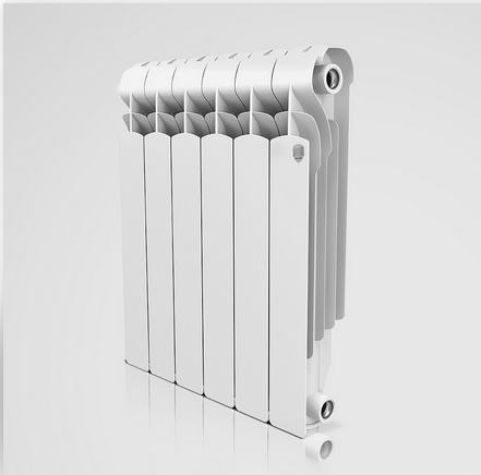

Альтернатива вот. На дверях развесить и будет счастье.
И что все мерзнут чтоли в вагончике, кто то пишет что жара а кто то что холодно
