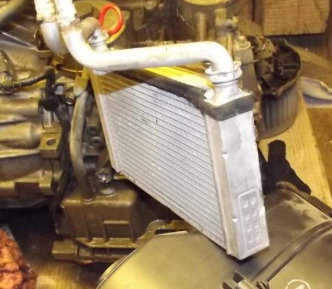

Все таки у кого плохо греет, значит радиатор забит. Я за печкой, там где радиатора трубки, дотронулся до радиатора рукой, там не закрыто и радиатор в доступе, а радиатор ледяной оказался, хотя трубки горячие, обжигают. Значит забит радиатор у меня насколько не знаю, но после промывки стало гораздо теплее, я бы мерз без промывки. Залил еще мягкую промывку системы охлаждения, посмотрю что будет.
Я так думаю летом разобрать печь, снять радиатор и прошамполить его.

а заменить сразу радиатор отопителя не проще? чем разбирать его, шомполить, в итоге его повредить и все равно заменить!
Папа Игоря
10 Октябрь 2016
Междуреченск
Suzuki Wagon R Solio 1.3
согласен! мы же легких путей не ищем! пропадает гаражная романтика тогда!...[DOUBLEPOST=1480477227,1480476701][/DOUBLEPOST]Хм...посмотрел цены на радиаторы отопителя..удручает (около 11000 руб), дубли пока не смотрел... каталожный номер 7412080G00
