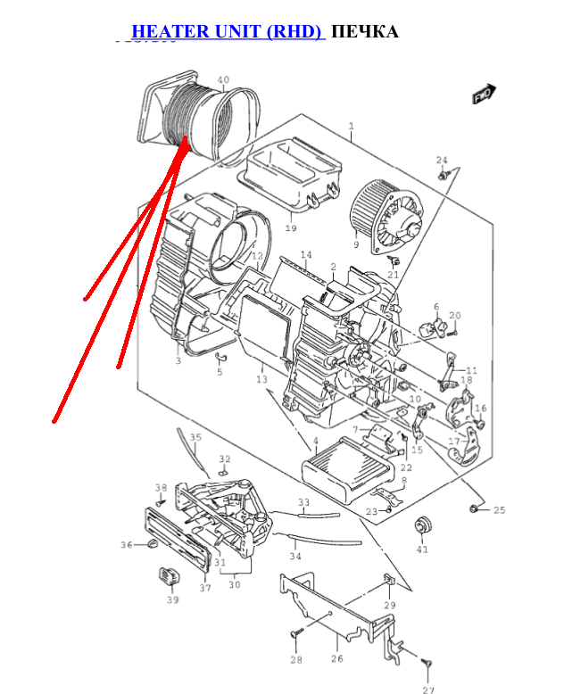

Но начать все же стоит с заслонок печки - если заслонка забора наружнего воздуха не закрывается до конца, все остальные танцы с бубном - до лампочки.[/QUOTE]
Да заслонка вроде до конца закрывается, слышен небольшой хлопок при переводе с холода на тепло.Вот другое дело есть ли там уплотнитель на заслонке
ШРАЙБИКУС
17 Сентябрь 2008
3,513
268
Нет ничего проще, снимаешь большую гофру под торпедой и можно не только пощупать но и при большом желании даже посмотреть при помощи зеркальца и фонарика сколько там внутри говна накопилось.[DOUBLEPOST=1476037723,1476037215][/DOUBLEPOST]
Давно это было, но думаю актуально. В армии у нас МАЗ начал хорошо кипеть, купили в хоз маге антинакипин ( в те славные времена эта бодяга именно так и называлась ) и неделю ездили на этом растворе вместо тосола, помогло конкретно, цена просто смех. Лимонка менее эффективна вроде.
Я что то не припомню гофру в конструкции печки у себя, когда фильтр менял салонный[DOUBLEPOST=1477320328][/DOUBLEPOST]Короче, промыл радиатор печки, поменял шланги печки местами( при промывке,когда наоборот промывал, напор лучше был в обратку) собрал, завел. Нормально, но тепло было днем. Отогнал машину жене. Она поехала в другой район города, звонит, у нее все в пару, ну думаю капец. Приезжаю, антифриза нет. Поехал купил 5л антифриза, почти все вылил в систему, поставил шланги на свои места. Причина была в том, что, при шлангах наоборот из под одного шланга пошел антифриз и весь вышел, по этому и вернул все на свои места. И вот думаю что может что отвалилось в радиаторе и создало пробку, потом пробило. Вечером следующего дня, изучив конструкцию печки решил дополнительное отверстие сделать. И прям спереди сделал 2 отверстия диаметром 35мм. Сегодня жена сказала что в машине стало гораздо теплее. Вот и думаю изза чего теплее или промывка печки или лтверстия дополнительные...... И хочу из одного отверстия сделать на зад обдув. Воткну гофру и под сидушкой к ногам задних пассажиров. Сделал где на фото отмечено отверстия красным прям на изгибе..

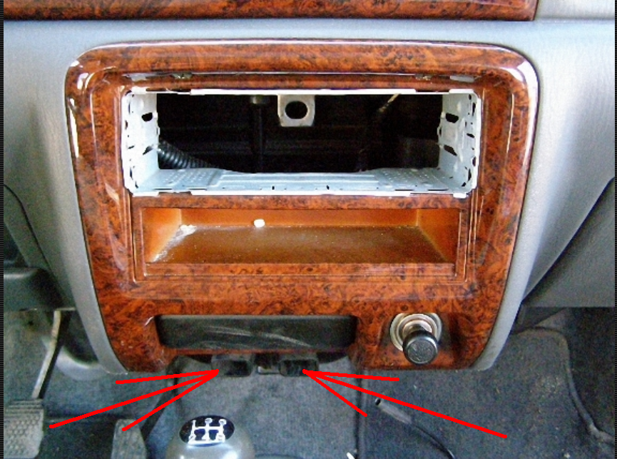

У нас там штатные квадратные сопла есть, тут хорошо видны.
D
DeNNovoSib
Маловероятно, нечему там отваливаться.
Я про накипь хотел сказать, которую отмывал.
У нас машины разные, как раз сопла такие у меня и отсутствуют.

Вчера менял датчик кислорода и с гаража поздно ехал. Так вот теперь при езде на оборотах 1500 из печки жарит так как раньше при 4000 об.мин жарило раньше. Рука терпит, но не долго, горячий воздух. Будут морозы посмотрим что и как.
а на каком делении обдув печки?
D
DeNNovoSib
на 2 делении, на 3 очень тепло было, даже жарковато, на 2 деление переключил. И при разборе переднего бампера увидел что если снять клипсы бампера верхние, и оттянуть бампер, то можно засунуть картонку на всю морду машинки. Что и планирую сделать.[DOUBLEPOST=1477579782,1477579745][/DOUBLEPOST]ноги сразу почувствовали тепло, раньше такого не было.[DOUBLEPOST=1478933016][/DOUBLEPOST]ну вот при минус 17 с машине тепло стало. Я снял верхние клипсы отогнул бампер и засунул сендвич 10мм( что на работе было то и поставил). Итог машина прогревается быстрее (раньше при прогреве на 15 минут выходил и лампа синяя горела, теперь выхожу и лампа не горит). В салоне тоже тепло, ноги жарит аж иногда убавляю температуру, далее 3 деления не переключаю вообще. Буду ждать морозов посильнее.
