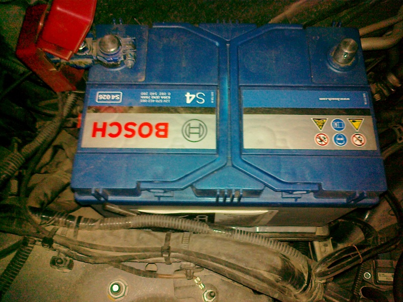

вспоминая прошедшую зиму, решил подстраховаться и заменил штатную F В- 55D23L на 75D23L того же производителя. Мощность увеличена с 60 до 65 мАh, зато значительно увеличились показатели тока холодной прокрутки- 630.
.VR
24 Январь 2007
662
277
Ростов-на-Дону
Suzuki Grand Vitara 5D 2.0 АКПП 2006, KIA Optima 2.0 CVVL Luxe 2012
Ответ: Замена АКБ на более мощную.
55D23L - 48 aH
75D31L - 60 aH (первоисточник)
