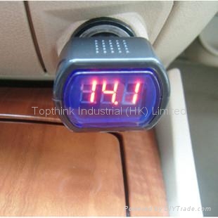

Видел кто-нибудь простенький дисплейчик (я бы его установил на центральной панели под магнитолой слева от кнопки eps), показывающий заряд акб? просто заряд .

Так это ж вольтметр обычный.
Даже в жигулях (в пятерке что ли?) стоял такой.

12,8 или 14.5, к примеру.
у меня так было на старой авто.
Это, скорее, напряжение в бортовой сети и если на ходу, то не от аккумулятор, а от генератора.
Раньше на наших машинах ставился замечательный прибор - амперметр.
По нему было видно ток подзаряда - если стрелка на "0" - все в норме, если больше нуля - идет заряд батареи, если меньше - то генератор не тянет нагрузку и аккумулятор разряжается.
Хорошо было видно, какую нагрузку берет чужая батарея, когда зимой прикурить давал.
Полезный был бортовой приборчик.
А так, чтобы в цифрах заряд выразить - так это никому не интересно на самом деле, потому что их надо получить (т.е. сделать замеры), осмыслить и конвертировать в полезную информацию.
А заряд - это действительно кулоны, которые вам не нужны.
Когда вы приобретаете аккумулятор, продавец вам демонстрирует не степень зарядки, а качество этого заряда, а точнее, качество аккумулятора, шунтируя выходные клеммы батареи и показывая на амперметре, какой ток при этом развивается и в течение какого времени он не меняется. Вот как это на авто показывать? Аккумулятор тогда быстро загнется.
Другой пример: я набираю этот текст на ноутбуке, которому 5 лет и батарее давно кирдык пришел. В автономном режиме она будет работать не более 5 минут, вместо заявленных 4 часов, но индикатор на дисплее показывает полный уровень заряда.
Раньше популярна была какая-то фигня, которая, по-моему, втыкалась в прикуриватель и в зависимости от напряжения в бортовой сети с помощью 3 светодиодов сообщала о режиме работы аккумулятора - заряд, разряд или норма.
Если уж сильно хочется, то этого вполне достаточно.
А так - следите за батареей и никаких проблем не будет.

Бывают вольтметры, втыкающиеся в прикуриватель

Нет, я искал именно отдельный дисплей, хотел вместо заглушки кнопки сделать. Но, судя по всему, подобных вещей нет.

второй вариант красивый

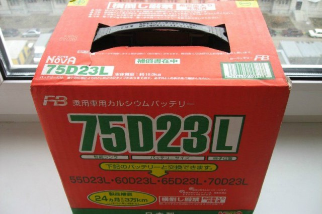

Сегодня утром не завелась. На брелоке ошибка. Спустился к машине - еле с ключа открыл дверь и вижу, что табло еле подсвечивается. Авто с 2008 года. 6 лет прожил штатный аккум. Взял
дата производства июль этого года. Надеюсь не прогадал.
Аккумулятор автомобильный FB Super Nova 65 А/Ч 530 А обр. пол. 75D23L (232x173x225) D47 560410
