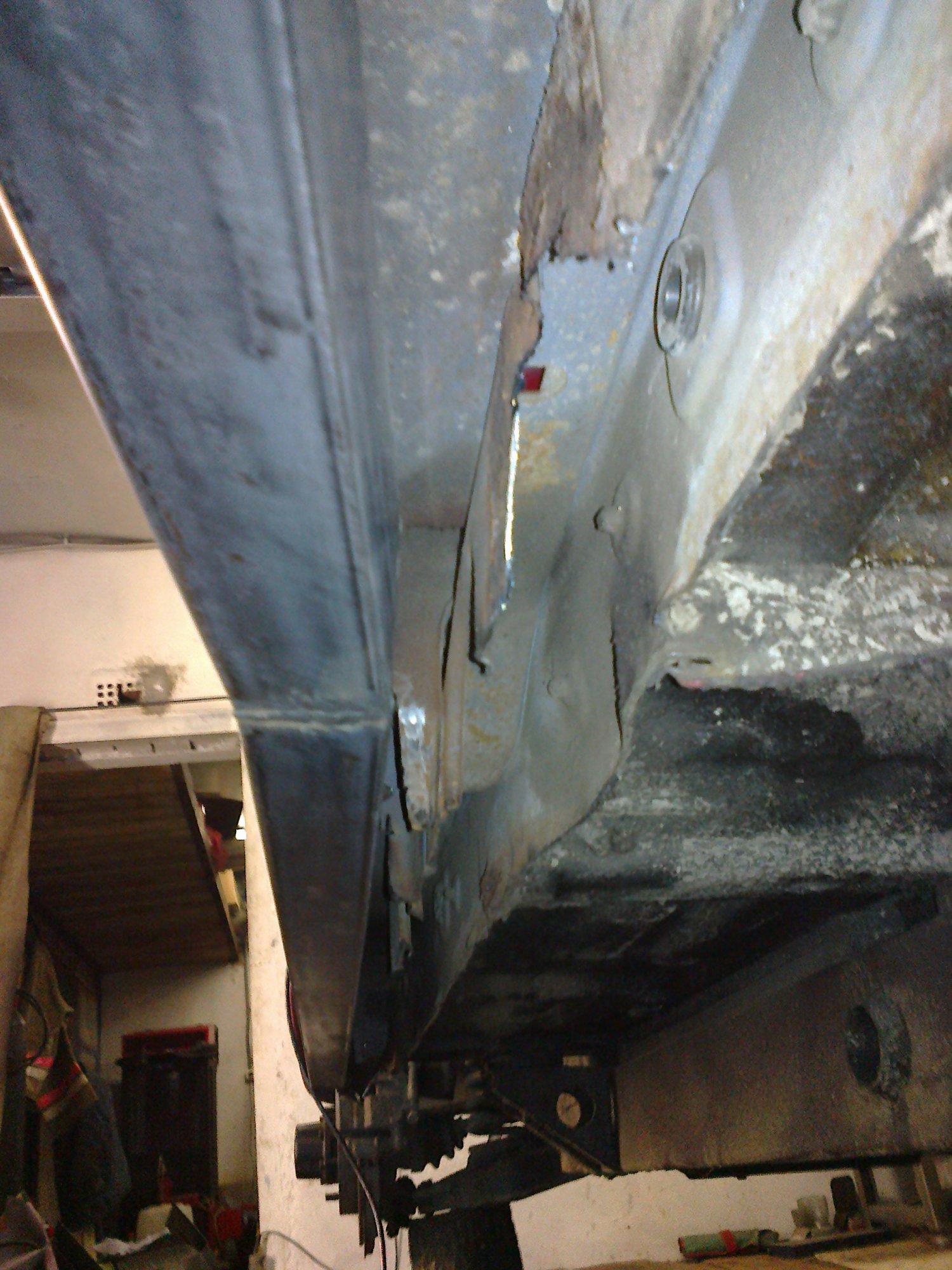

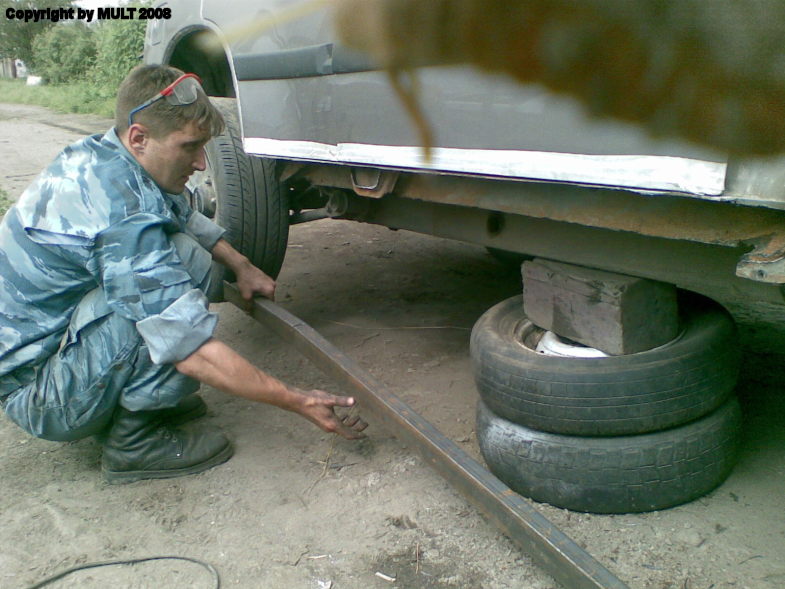

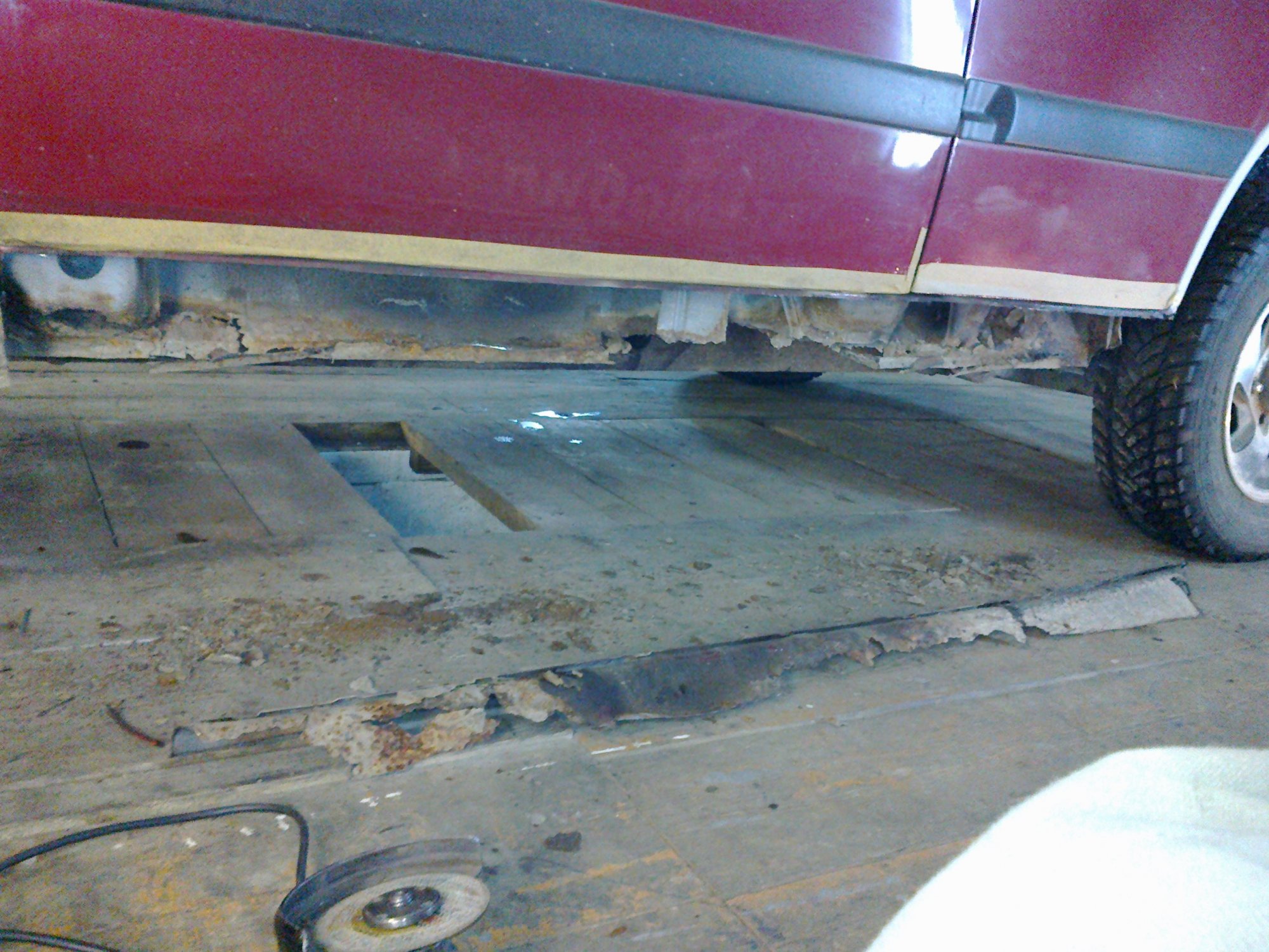

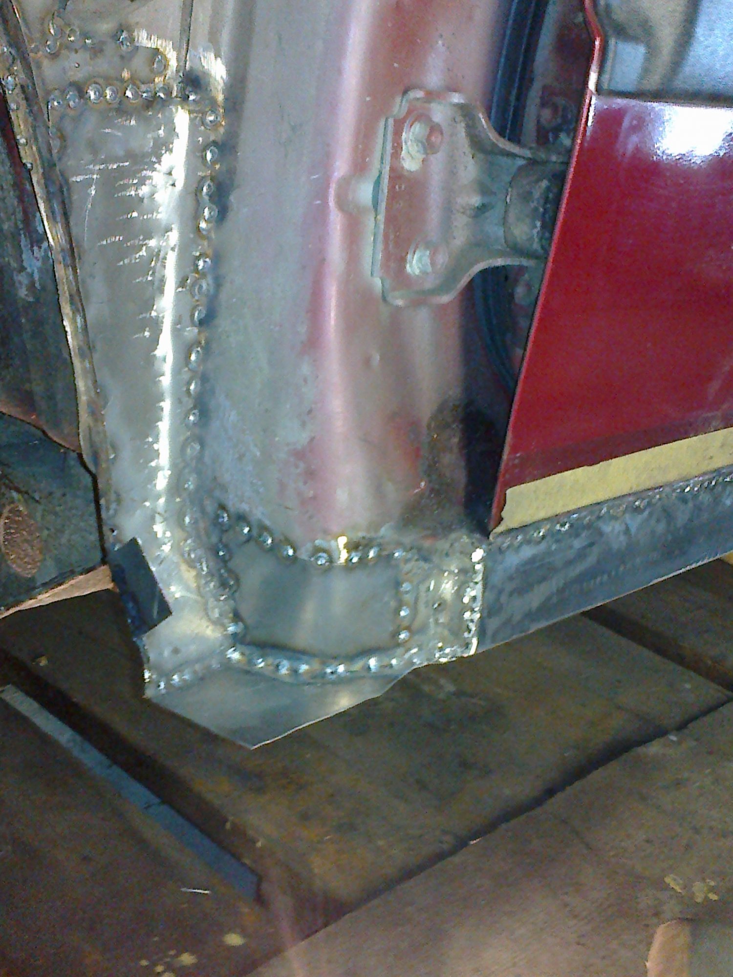

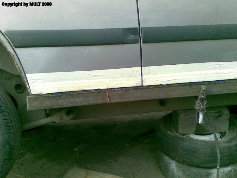

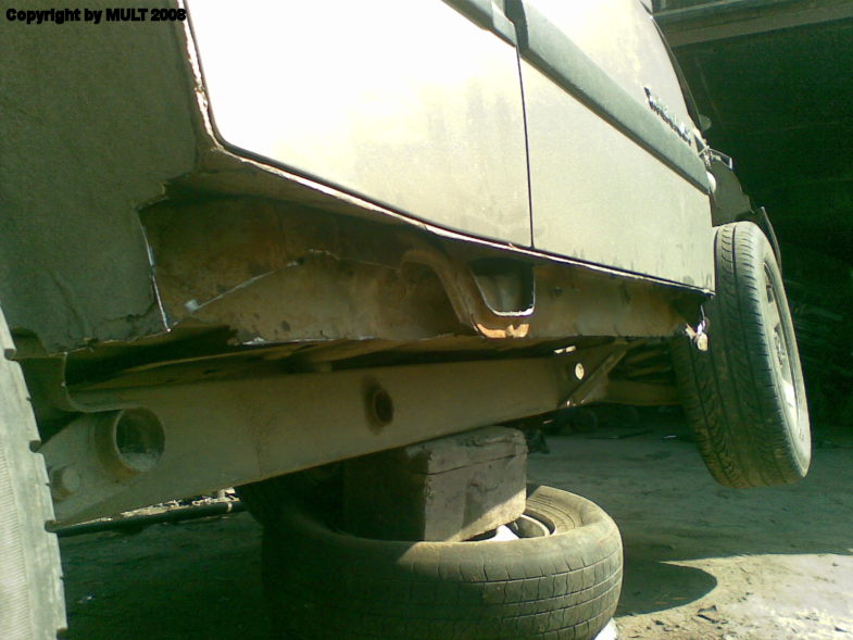

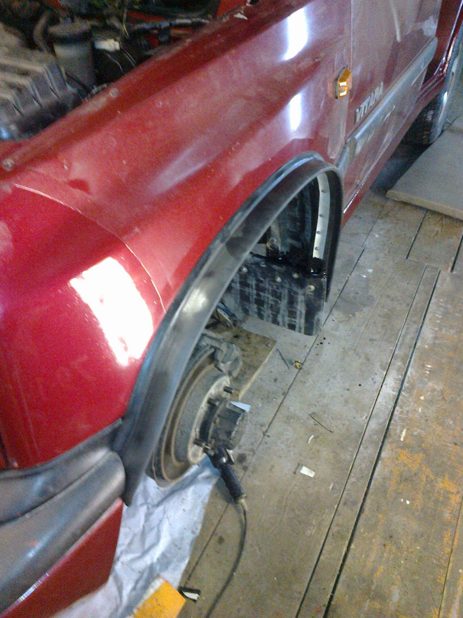

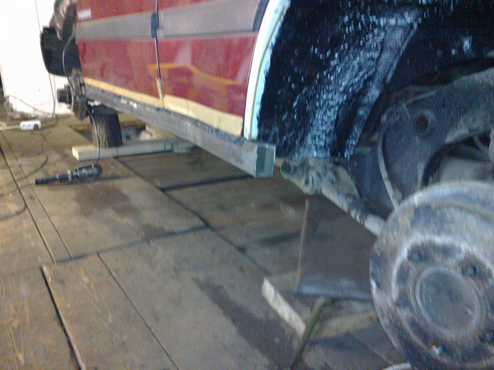

Итак. Отчет о реставрации порогов часть 1 (вторую сделаю, когда фотки заберу)
Изначально решил делать пороги. Долго читал и задавал глупые вопросы.
Потом подвернулась возможность. Благо нашелся знакомый сварщик по кузовне.
Делали в 4 руки. Он варил, я помогал, шпаклевал и красил.

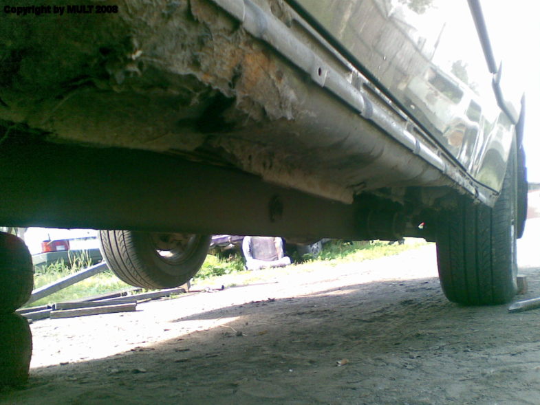

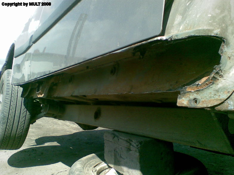

Порогв небыло впринципе. Причиной тому послужили камни. Где то я их насобирал, когда играл в "большой и страшный жип" и понеслась.. За 1,5 года сгнили к чертовой матери вместе с нижней частью задних арок. Думаю именно по этой причине, так как когда я брал машину, они были более-мене живые и вскрытие показало, что до меня не делались.
Так что видимо пороги живут ровно до тех пор, пока не наружено лако-красочное на них.
Сами пороги решил варить из профильной трубы 60*40
сняли пластик и увидели это:
Обрезали все и получилось примерно так:
тут хорошо виден усилитель средней срденей стойки. Он был живой, в отличии от переднего, но решили сделать вырез и вварится в него. передний усилитель просто востановили...

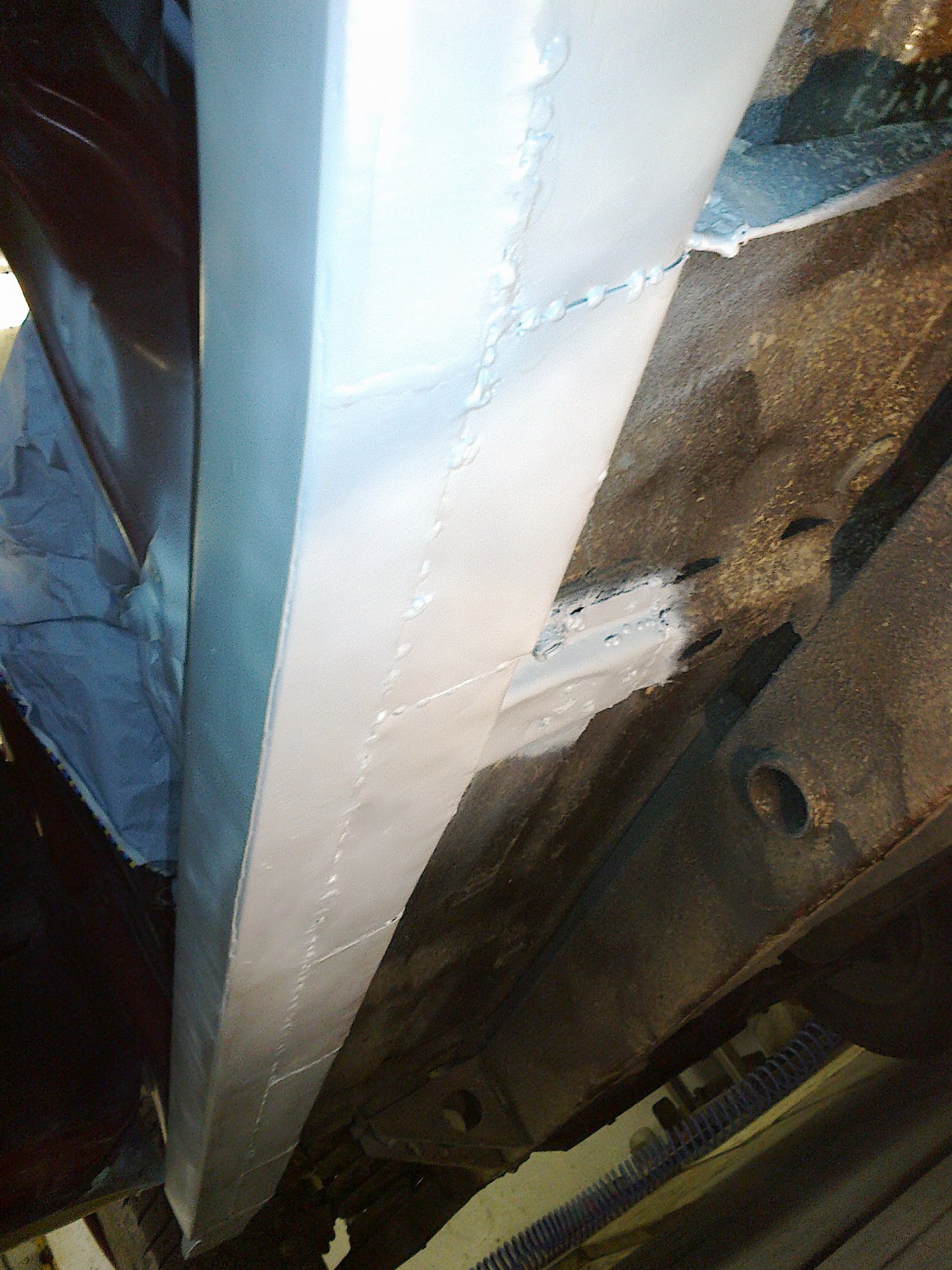

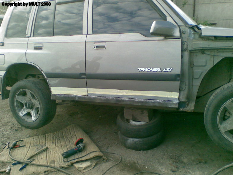

Труба вставала четко, для изгиба необходим был небольшой разрез. в одном месте:
Если стойки мертвые, тогда подойдет труба по ширине 100, высота уж какая нравится.( на фото 60*40)

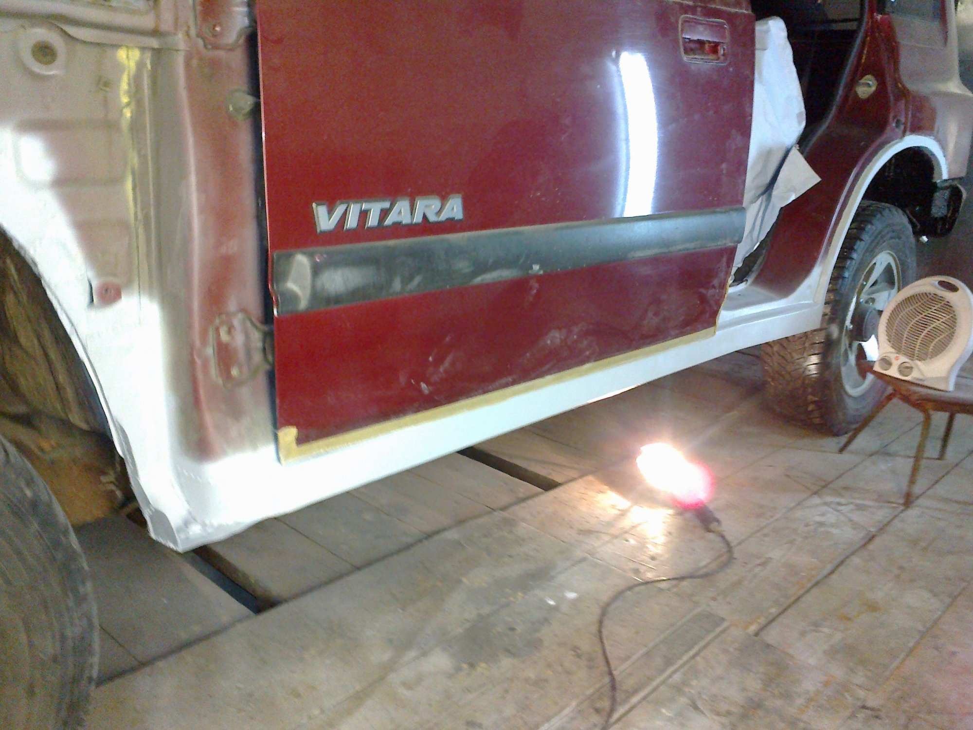

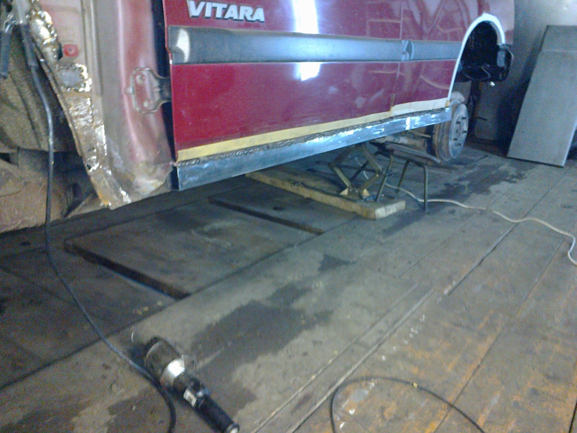

Прихватили и получилось, примерно так:
После полной проварки смотрится так:

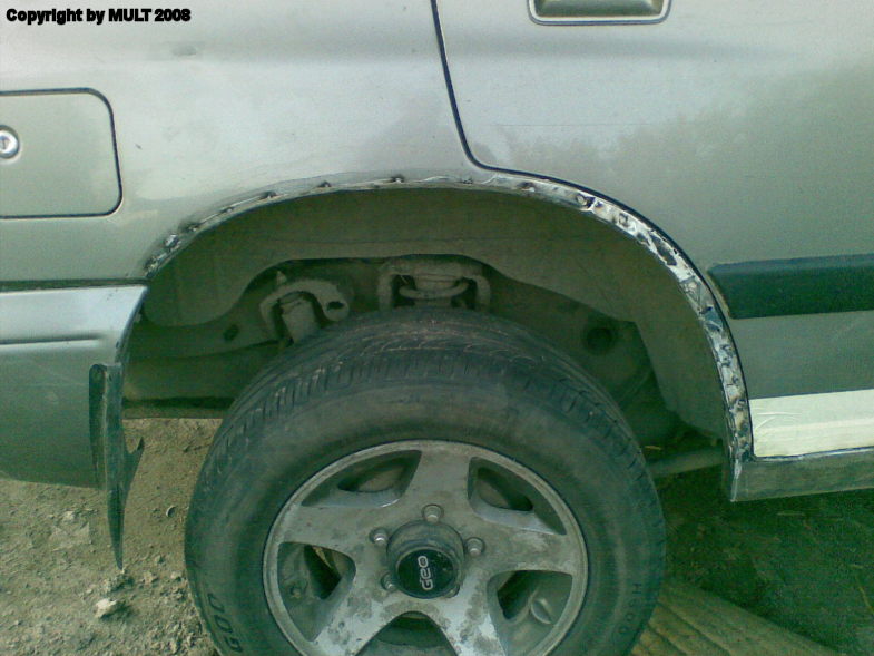

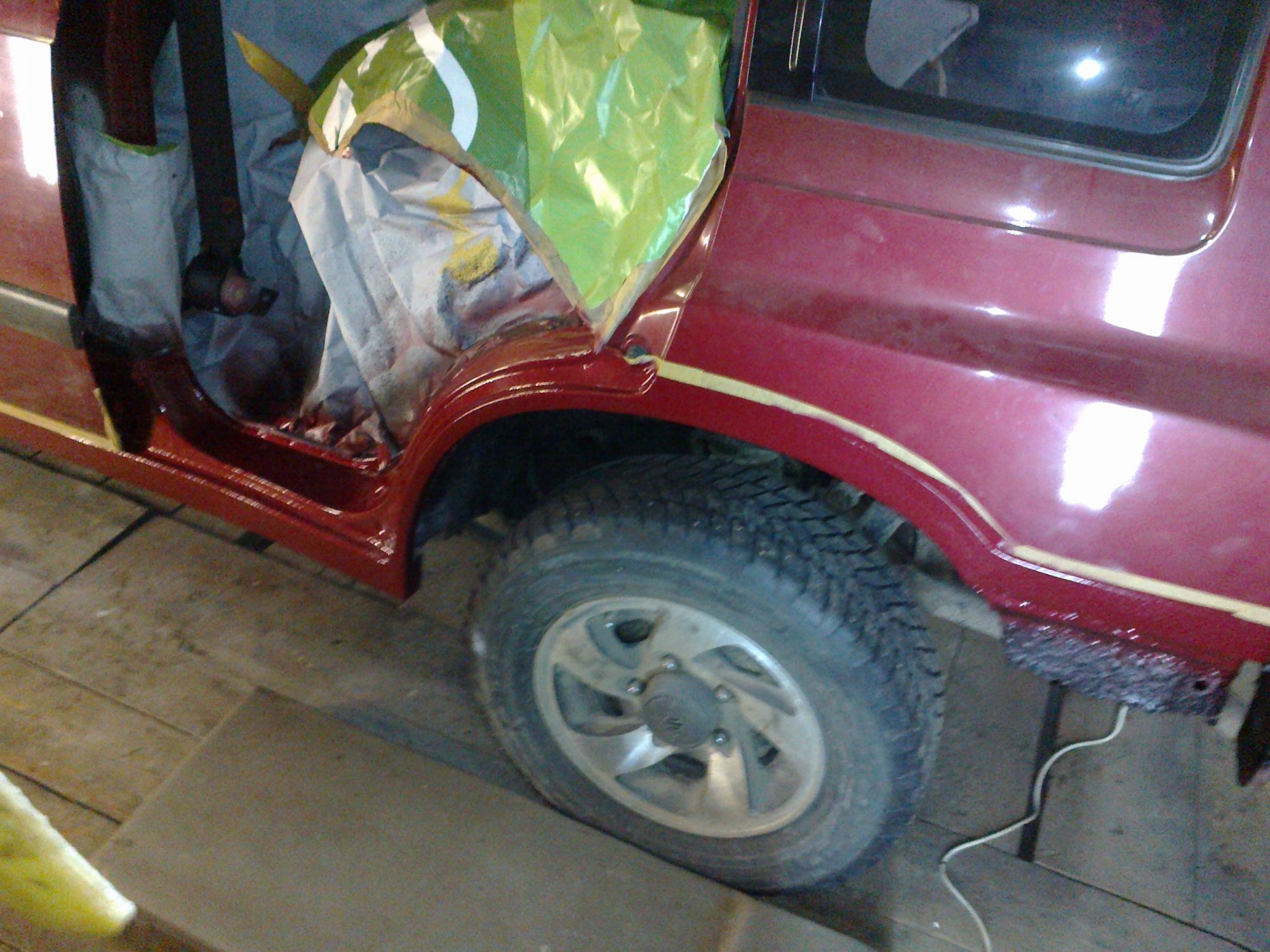

Потом пришла очередь арок, решили родной метал оставить живым, поэтому понаставили заплаток:
Дальше все это зашпаклевалось, закрасилось и обработалось антигравием и мостикой (арки изнутри).
Об этом учть позже, когда заберу фотографии.
Что касается ценника. Далали сами, поэтому могу сказать что по материалу вышло:
Трубы - 600р
Шпаклевка ~500р
Антигравий - 250р
Мостика - 250р
Всеговремяни ушло 4 дня по 12 часов.
По работе.. ну скажем так. Этот подвиг мы готовы повторить тысяч за 10 (без арок. на них времяни ушло очень много, зато с покраской, материалы ваши)
Если есть желающие перевариться в Питере, то в личку, обсудим.

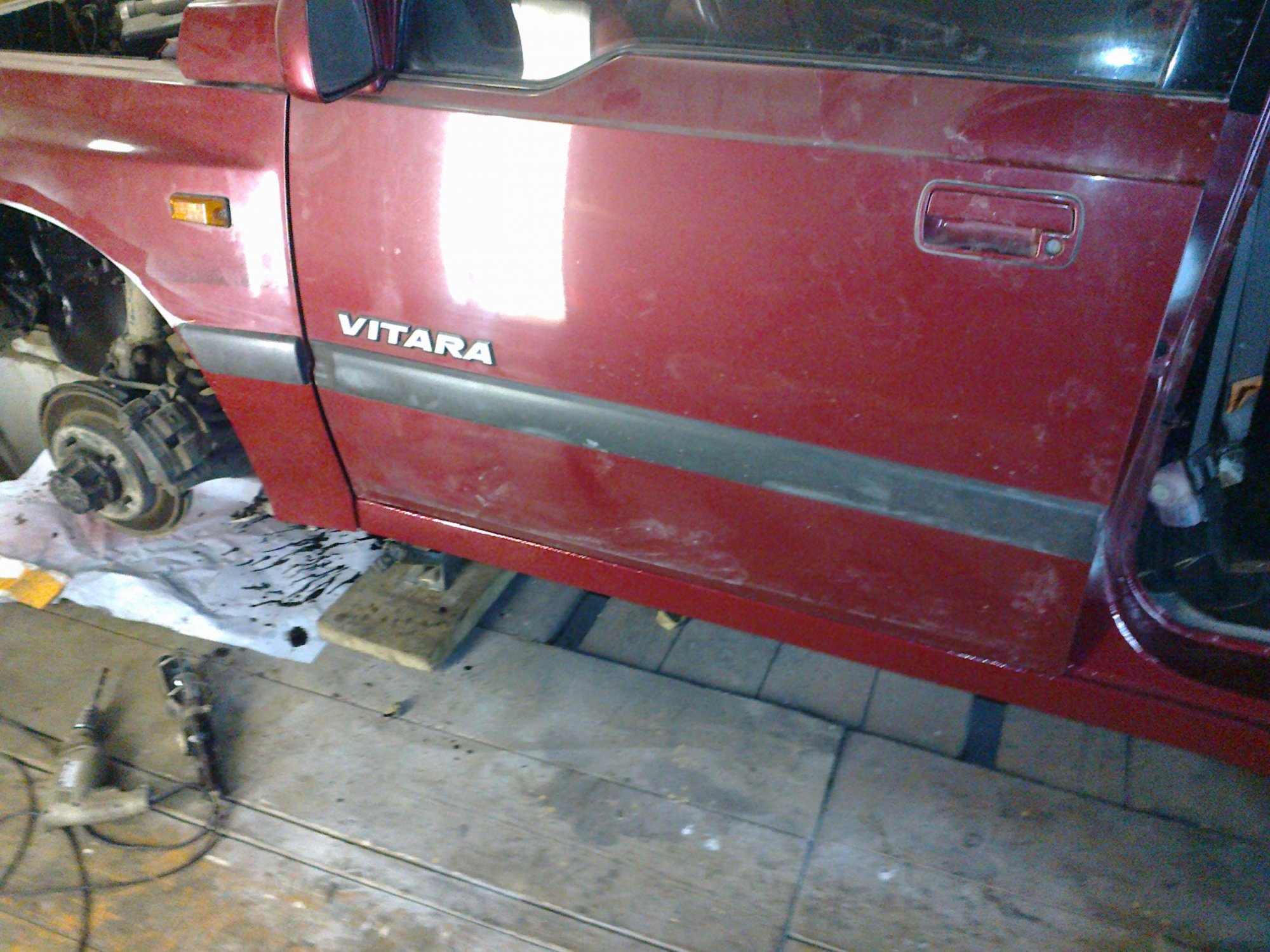

а где бы посмотреть фото?
Добавлено через 5 минут
можно ли фото или хотя бы рисунок всей процедуры? на машине еще не ездил, попал в дтп и открылась куча косяков по кузову, буду признателен всем опытным сузуководам и приму все советы по ремонту кузова.Даже не предполагал, что иномарка 96года может так погнить!

ну что бы сгнила прямоугольная труба - нужно очень много времени :)
а уголок не проканает - как за него домкратить? да и прочность на изгиб не та
короче технология с прямоугольным профилем проработана годами, работает и нефиг огород городить :))

Ответ: Замена порогов на Vitara V6, 96 г., 5 дв., кузов TD11, двиг. H20A
У меня та же беда,сгнили все пороги да к тому же гнилой пол по водительской стороне.С такой проблемой кто сталкивался?И как менять пол?

Ещё поясните: труба 60*60, 60*80, 60*100 -размер два зависит от ширины гнилья по днищу. 60 я так понял это по вертикали, а вторые цифры -размер в горизонтальной плоскости?
Трубы в продаже есть, но пока не дошёл до вскрытия наверное не покупать?Хрен знает,докуда ржа долезла. А если толщина трубы 3 мм-это допустимо? Для сварочных работ нужен полуавтомат или можно обойтись бытовым сварочным аппаратом (может инвектором)? С полом то наверное технология попроще будет, вваривай заплаты да не жалей антикора.Где то на форуме видел, как пол машины переваривали почти полностью .Объём работы большой, но лето впереди , так что дерзай! Кто что имеет по ремонту кузовов (пороги и арки главное), будьте добры, ДЕЛИТЕСЬ ОПЫТОМ.
М
Михаил007
Посмотрел фото DEDA и сделал всё также,т.к. порогв нет на эту модель в природе!!!(заказывал у 5и контор и ни одна не привезла ни новые ни бэ\у.вот выкладываю фото. пришлось подрезать и переварить низ переднего крыла для состыковки с порогом,профиль для порога 60х40,внутреннюю часть г-образной формы гнул из жестянки 0.8. Варил полуавтоматом,который пришлось приобрести для данного случая за 20 тыс. руб. ПДГ 240. Всё заняло примерно 3 месяца -по наличию свободного времени на ремонт соответственно.
