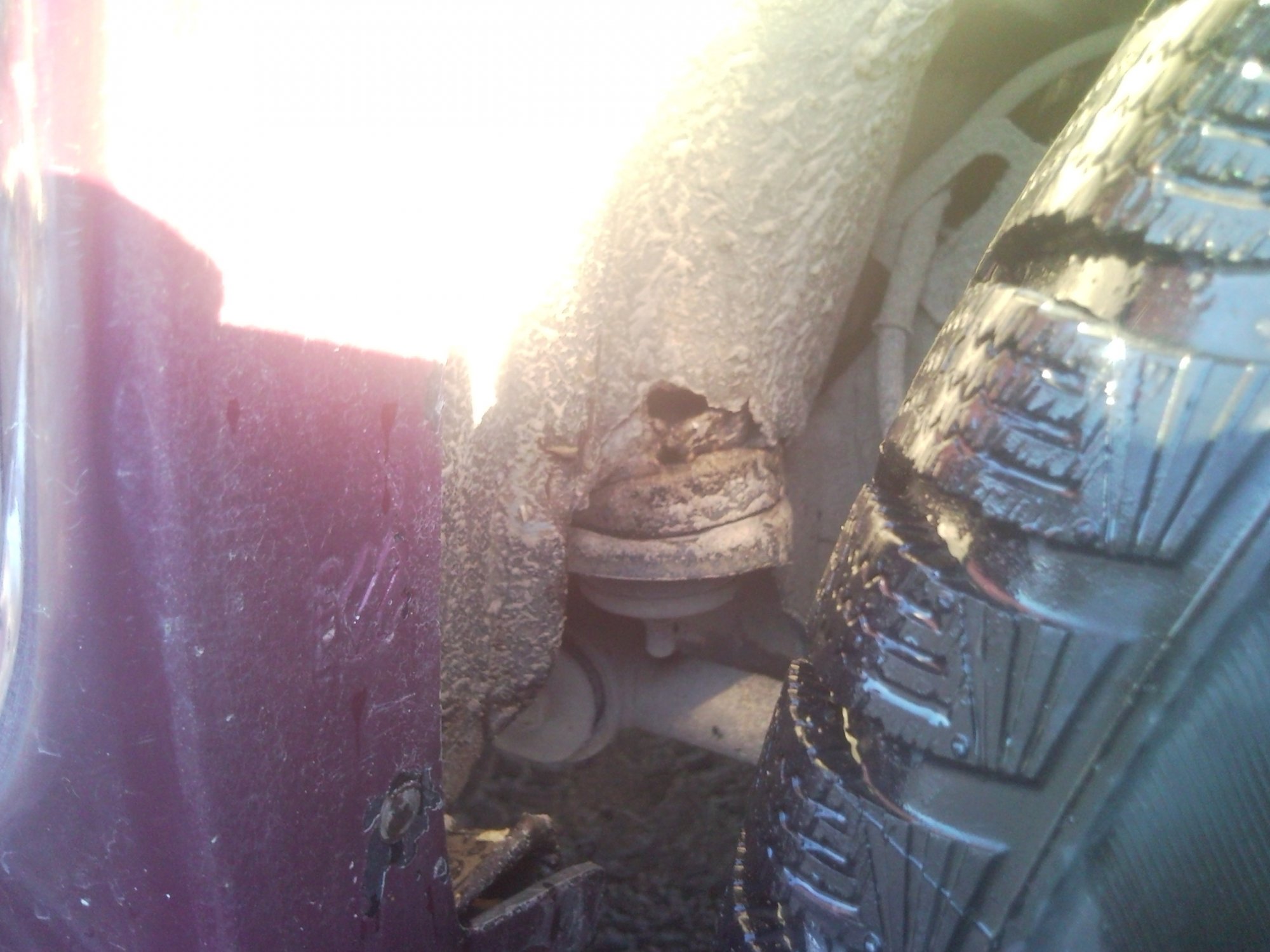

Провел ревизию новых дыр( Отпескоструило задние арки, а за одно и подушку кузова. Сгнили теперь еще в добавок и подушки около задних колес (угловые кузова). Задумываюсь над покупкой полуавтомата. Пожалуй буду продолжать эту тему по сварке))) Расскажите каким образом в дворовых условиях можно приподнять кузов от рамы, чтобы переварить крепления под подушки.

Дырка как дырка . Надо зачищать от ржи и антикора , дырку в кузове видно , а подушка сидит в усилителе кузова , или как его назвать , в общем железо куда она упирается потолще. У мну такие же проблемы , все никак не могу купить второй машин , что бы сузуку разобрать на косточки . Зазор между кузовом и рамой разный слева и справа , как будто подушка ушла в кузов . Но в таком состоянии все промовилено , пропушсалено , и уже почти год не замечаю никаких изменений.

Дырка как дырка . Надо зачищать от ржи и антикора , дырку в кузове видно , а подушка сидит в усилителе кузова , .
это совсем не просто дырка. это такой типа стакан-крепление подушки. силовое со всеми вытекающими. косметически снаружи залепить сваркой-ерунда на постном масле. надо заново делать этот стакан. с приподниманием кузова естествеенно.

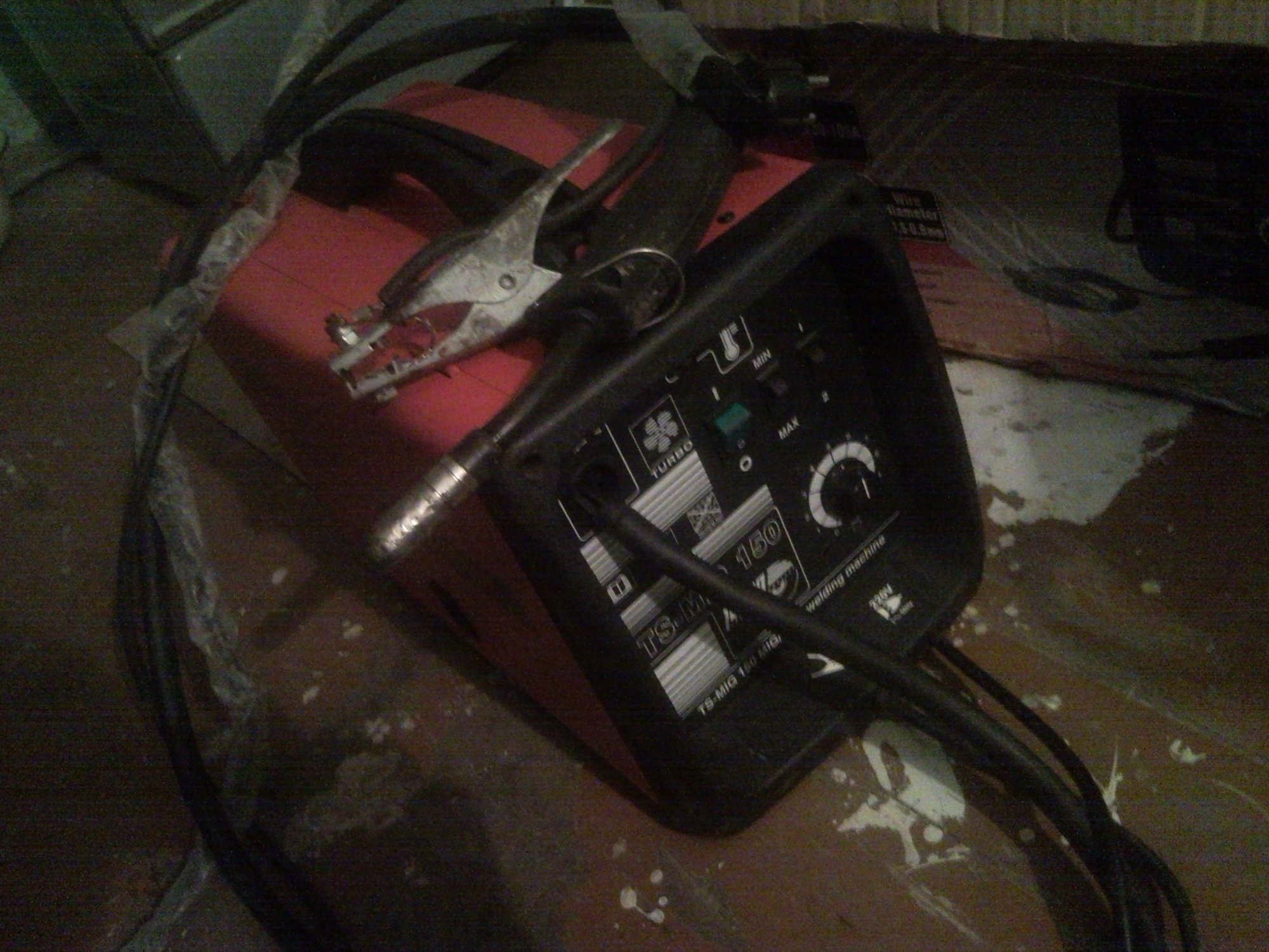

Прикупил сварочник на гарантии) б)у 1 катушка проволоки) 5500р)

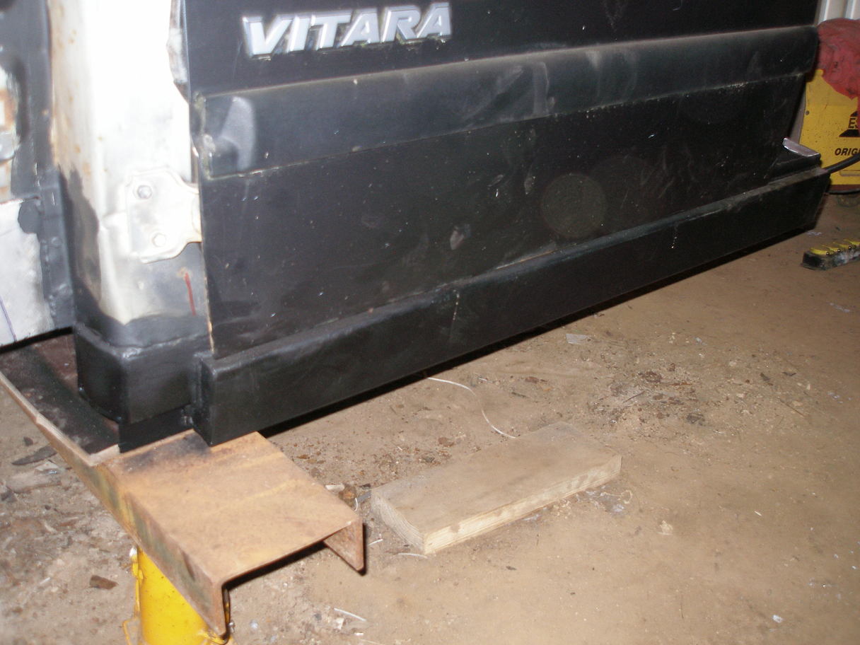

на мойеи машыне пароги сгнили обсолъутно до верху,читал многие темы там практически у всех верхнъая частъ парогов болейе мение целая.пришлос изобретатъ.пароги зделол из 2 квадратов 80Х80 100Х100.на фото видно квадрат 80Х80 изполъзован целиком а квадрат 100Х100 порезан.
Levoflangoviy
4 Июль 2006
1,039
81
В полях под Петроградомъ
Suzuki Sidekick, Canada 1994
Toyota Tundra, US 2013
ничего у тебя там стройка оказывается)) это вечные пороги получаются! здорово! главная проблема всех профильных труб -вес и то что отваливаются от ржавого кузова. мы взяли пороги от волги и подгоняли-приваривали, уж не знаю сколько прослужат.
Aleksandr MI
28 Декабрь 2012
1,685
163
Минск
Vitara cabrio g16a 8v mono
Swift 1995 3d 1.0 mono
Здесь будет смысл в том что бы пороги соединились с поперечинами под подушки и вся эта конструкция будет держать кузов. Мы Немого машину так делали , начинали с порогов , что бы за них потом домкратить можно было и поперечены варить к порогам. На своих машинах я вваривал профиль 40мм , что бы уменьшить свес , ибо родной порог 12см никакой функции не выполняет.
