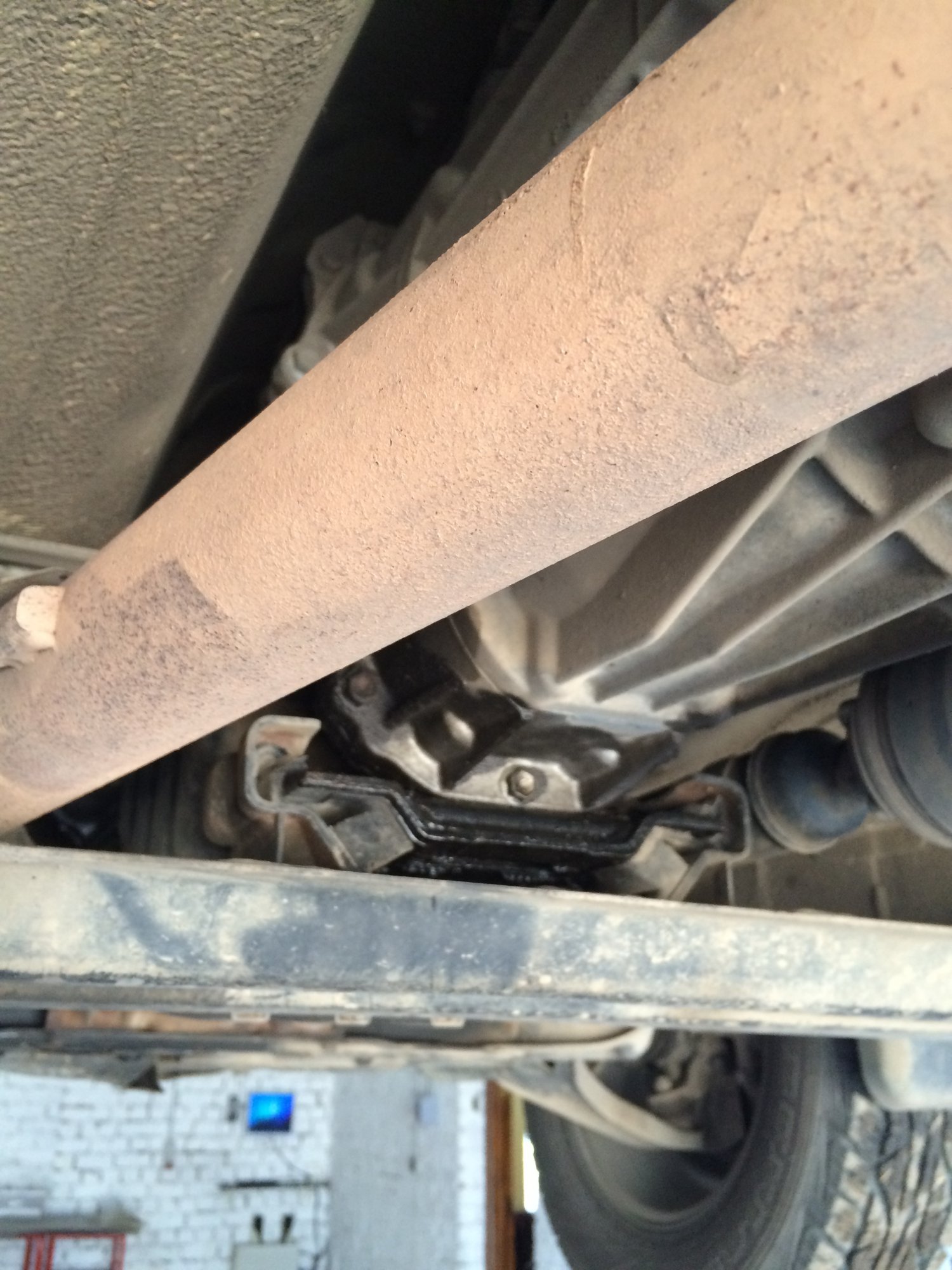

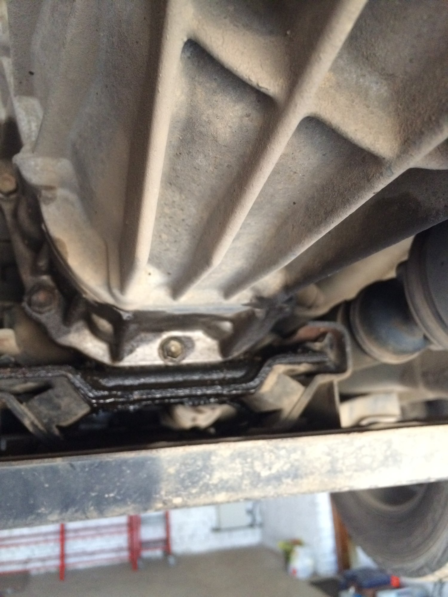

Коллеги, прошу подсказать возможную причину течи масла между раздаткой и АКПП (фото прилагается) и с какими проблемами столкнусь при самостоятельном ремонте. Может кто то уже делал сам, не в сервисе! Какие потребуются расходники и т.д.
Скорее всего потек сальник РКП - 29283-66J40
