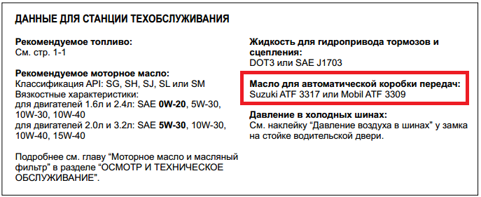

Спецификация Дестрон 3 - не соответствует спецификации Сузуки атф 3317.
Все. точка. дальше объяснять даже не хочу ибо это уже тысячу раз расписывалось на обоих форумах.
Открываем мануал на авто и видим, черным по русски написано в акпп лить Сузуки АТФ 3317 или Мобил АТФ 3309.
ТАк же понятное дело остальные жидкости соответствующие по спецификации данным двум. (тойота Тайп-Т4 например)

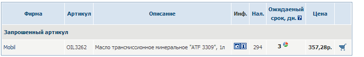

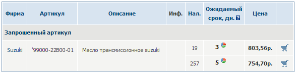

Интересно получается, Suzuki ATF 3317 и Мobil ATF 3309 аналоги, а цены различаются в разы. При доступности Мobil'a какого рожна дилер льет нерекомендованную жидкость? Спрошу на следующем ТО.
Значит надо искать официального поставщика Мобил и брать у него.
Wintt, спасибо! ;)

faust, я лил при частичной замене на ТО-60 Мобил ATF 3309 (справа синий под последним спойлером). Зачем платить больше то? Оно даже на родном щупе написано... Только вот брал в Экзисте, для успокоения души лучше действительно найти офпоставщика (и не забыть написать здесь где брали).

faust,
Сузуки дороже, как и тойота сугубо изза шилдика марки.
у нас ксоати мобил в магазине 300р Тойота 600р а сузуки 800 вроде примерно так. В экзисте дороже (москвичам, магазин называется Кемп авто)

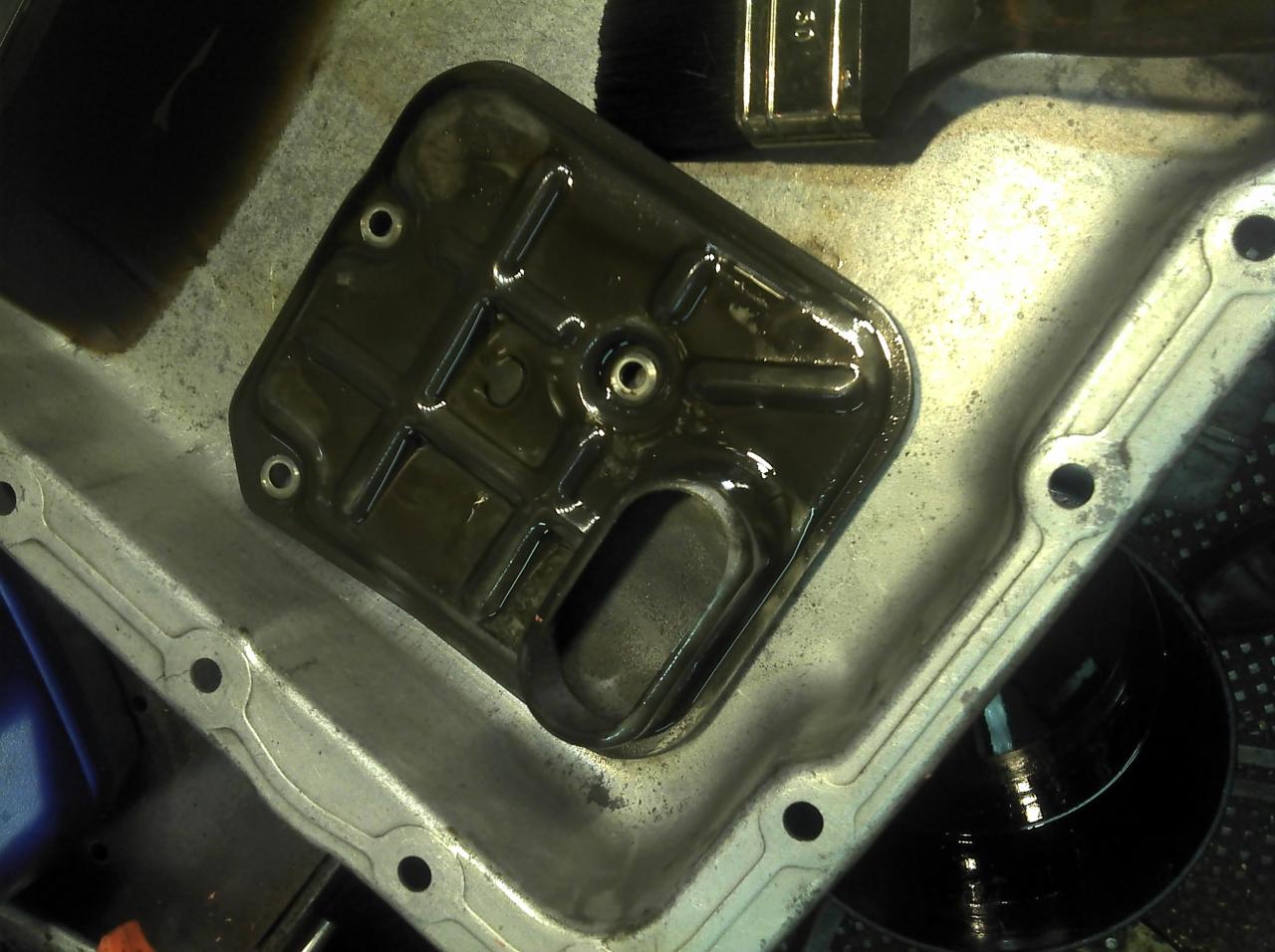

2,4 АКПП вроде такая же, так что отпишусь.
На 115 тыс. км. поменял полностью масло и фильтр. Сетка в фильтре была прилично забита. IMG_18-10-2012_203551.jpg
