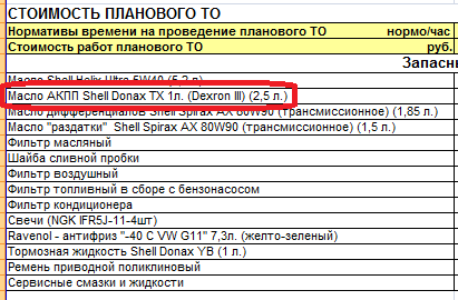

Ответ: ТО 60000 масло АКПП
похрену!!!! это одна и таже жижа под разными марками.
куда как хуже если туда предыдущий владелец по наущению некоторых дилеров (ну или самим дилером) залил Декстрон.
Мобил, сузуки, вольво, тойота Т4 - это одна и таже жижа под разными марками, все они разрешены производителем

Т.е. если был например мобил а я щаз долью 3 литра сузуки, то нормально. А если был декстрон то пипец? А определить декстрон иль нет можно?
увы да. уж сколько об этом терто перетерто было
Добавлено через 3 минуты
Да...смешивать нельзя
лично мне кроме как по бутылке неизвестно как.
