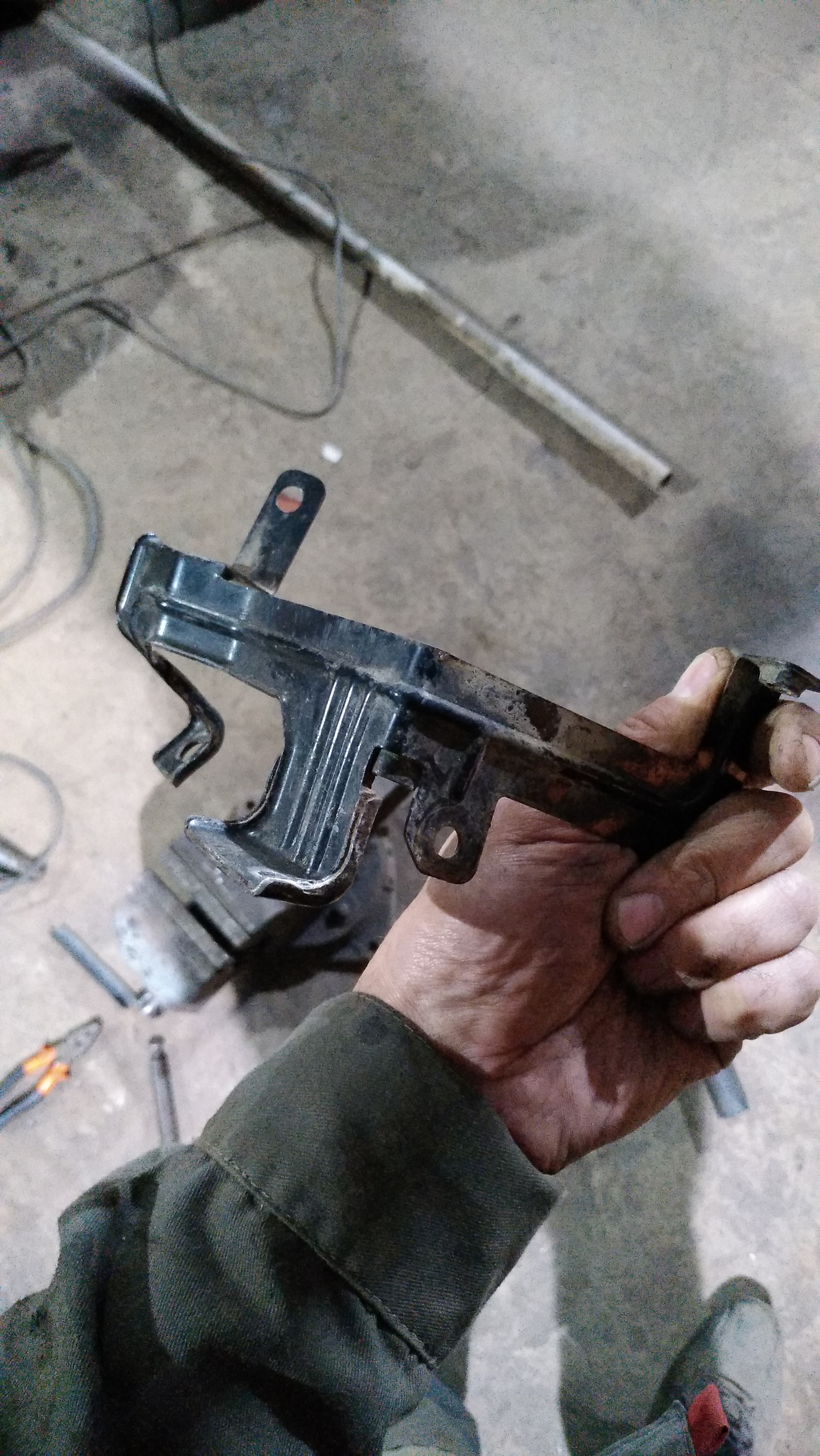

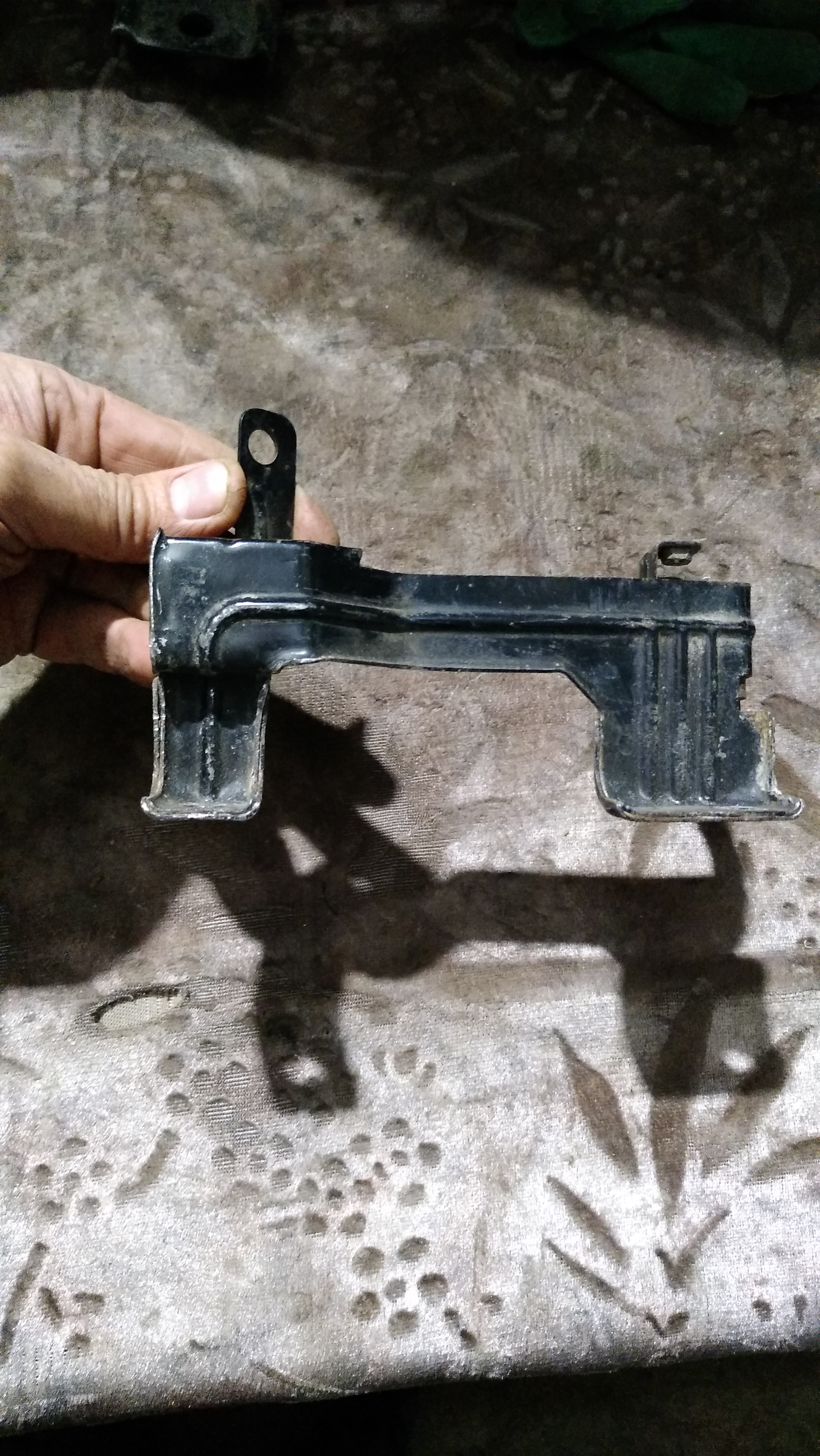

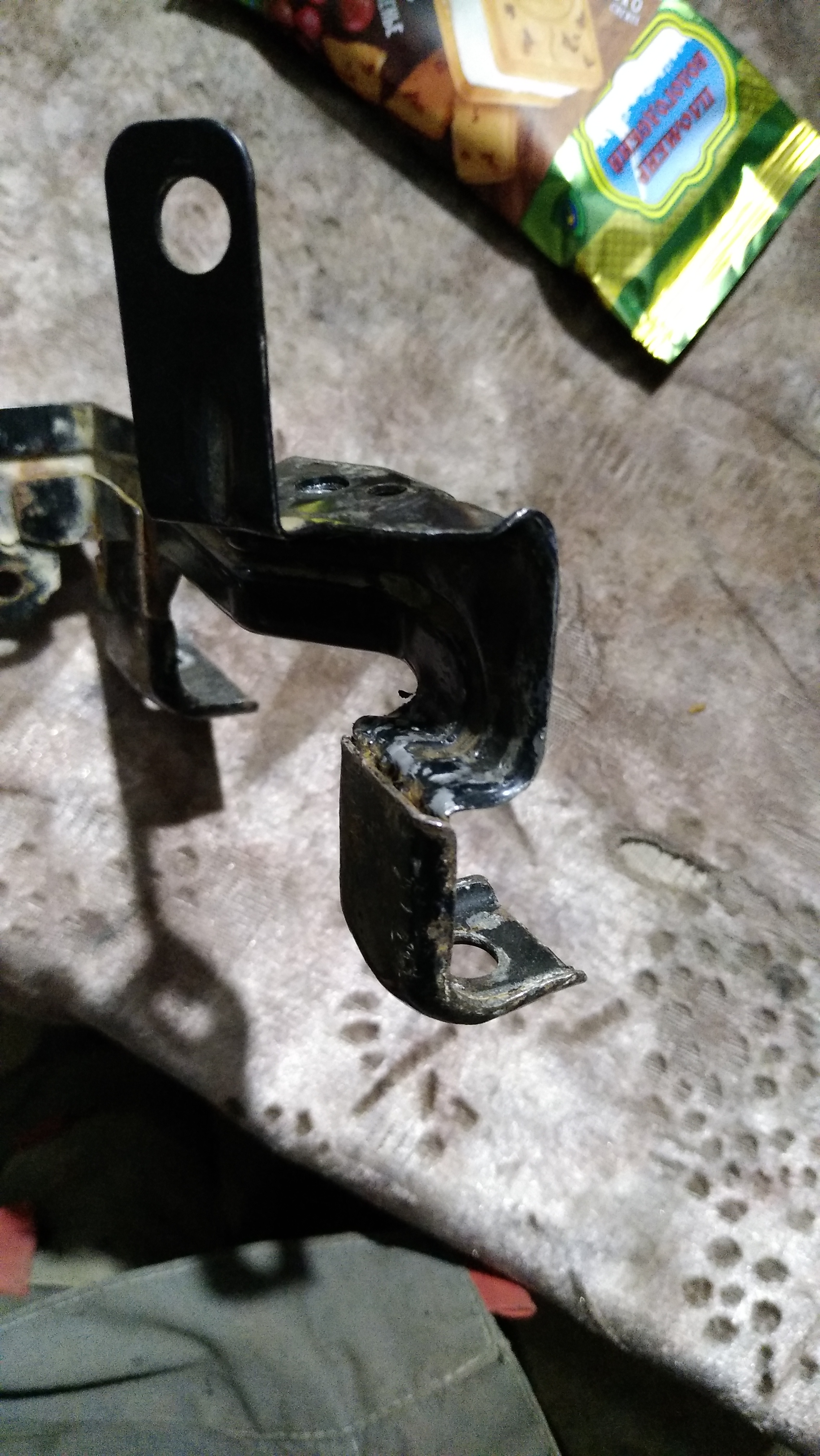

152
26 Февраль 2019
Suzuki Jimny 2007

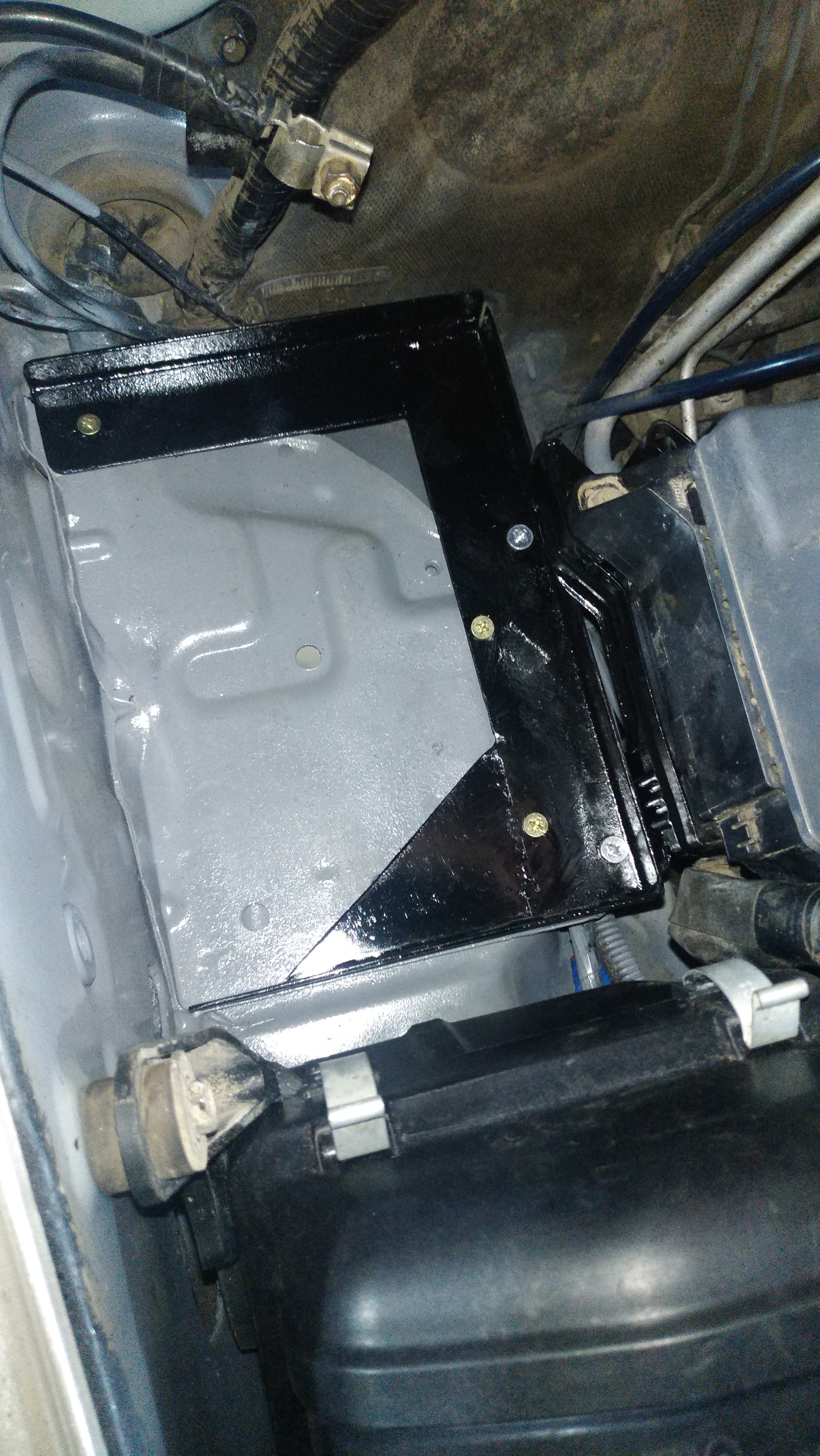

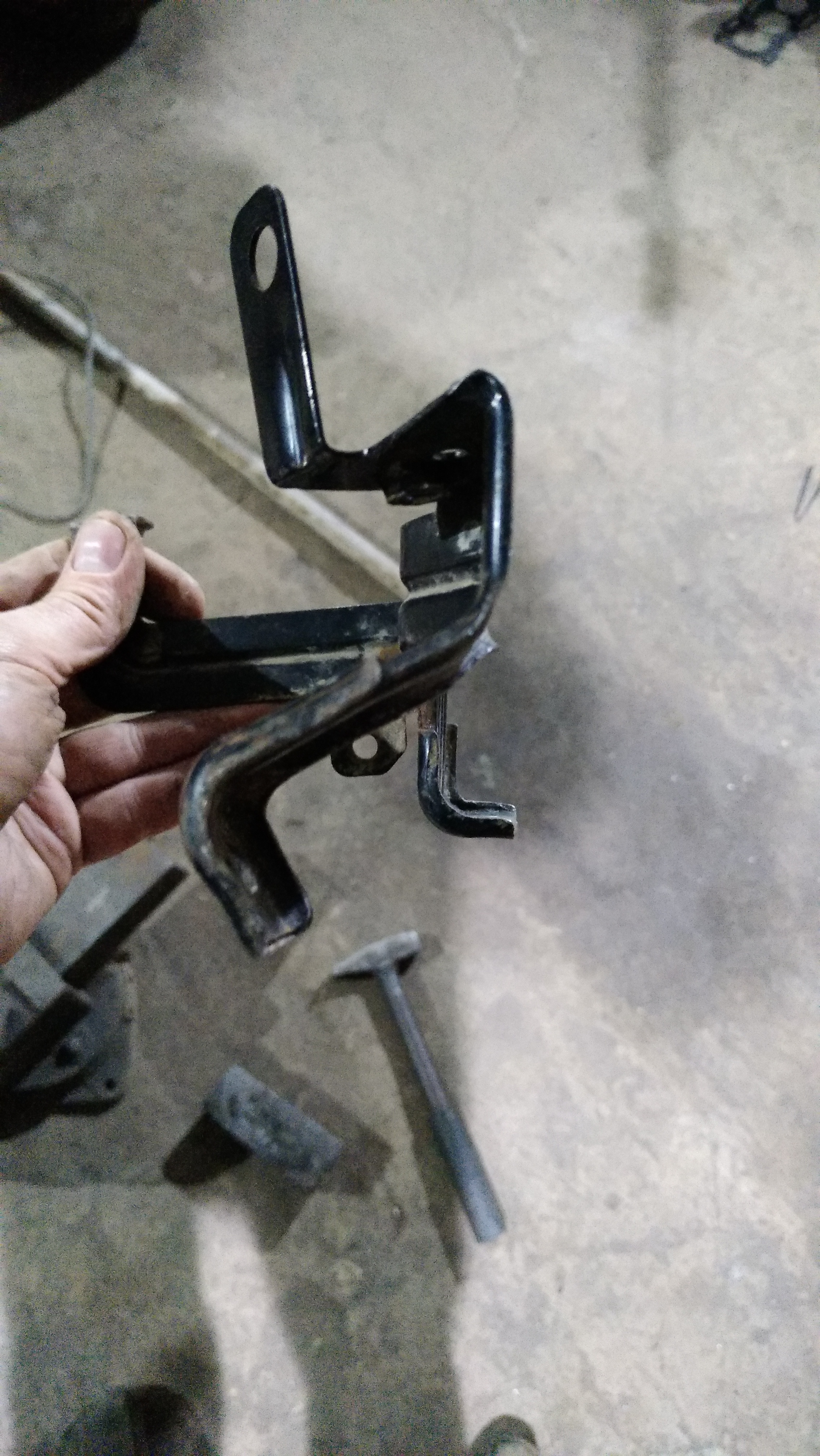

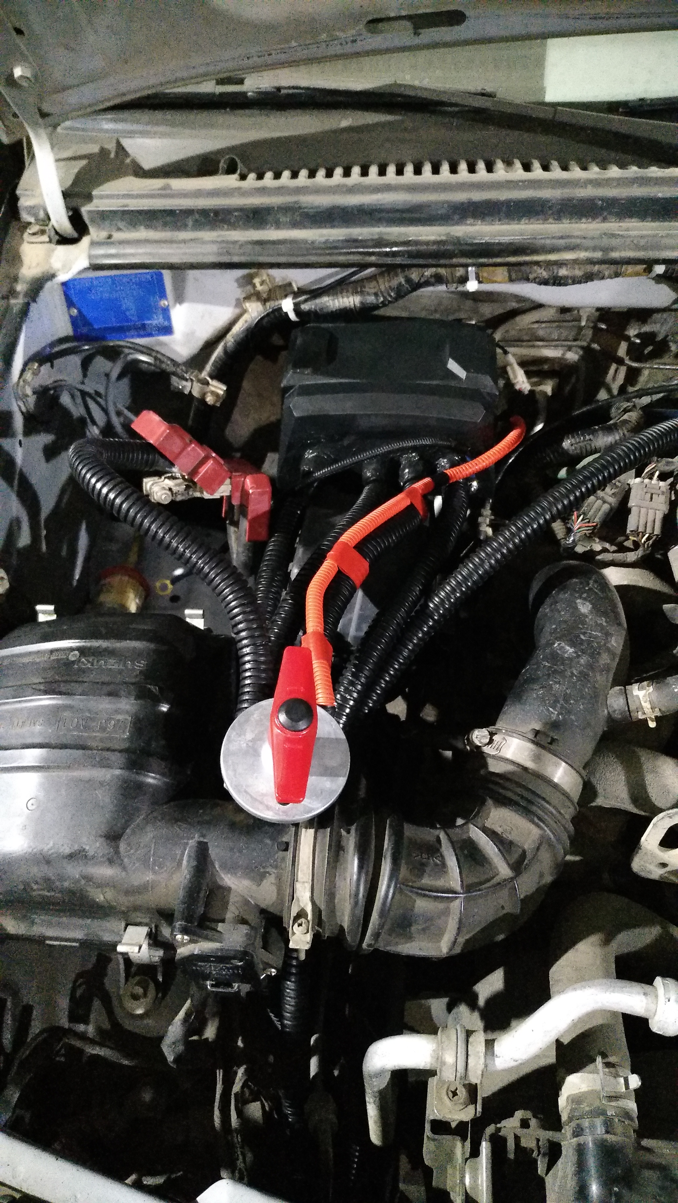

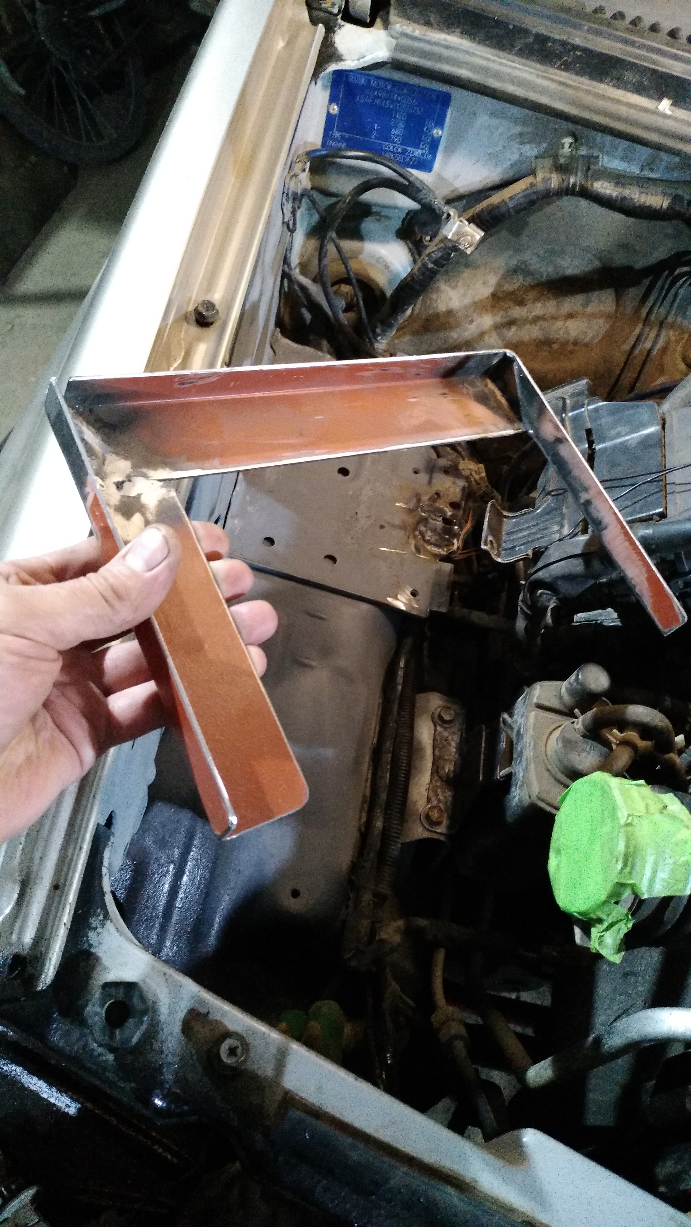

Планочку перегнул плоскими, площадочку сварил,покрасил, всё прикрутил...делов-то... отлично встаёт 62 аккум...
Компактно...
