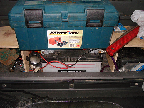

    Re: Второй аккумулятор в багажник
    Второй аккумулятор нужен. Обязательно буду ставить. Но решение другое. Задние сиденья у меня сняты совсем, вместо сидений лежит лист фанеры 6мм. Задний край фанеры начинается в углублении перед багажником, передний доходит до сидений. Сверху - ковролин на всю площадь. Таким образом сзади около куба объема, плюс две ниши под фанерой за передними сиденьями. Сейчас там и под сиденьями: лопата, ящик для инструмента, компрессор, книстра 5л, Примус-шмель, огнетушитель, аптечка, тросы и куча тряпок. Все в легком доступе - отодвинул сиденье и достал.
    Уберу примус и аптечку - освободится место для аккумулятора - за водительским сиденьем. Провод +, как у Green-а, массу - под фанерой через нишу домкрата - аналогично.
    По моему, будет нормально.

    Сделал управление лебедкой и салона
    На Сандуге выломал пульт лебедки, покупать новые пульт из-за такой мелочи пижонство. К тому же мне не очень нравиться идея оставлять на улице розетку для пульта... Мало ли, идиотов дофига. И тут такой случай! К тому же пользоваться пультом нужно редко, только если в одного трос сматывать, но в большинстве случаев пилот сидя в машине включает лебедку, а штурман бегает с тросом :D
    Купил в электромагазине компьютерне разъемы питания, одну "маму" и два "папы", тумблер 3х позиционный без фиксации и 3 м провода трехжильного. За два вечера все собрал в кучу.
    Походное положение, управление лебедкой отключено
    Подключен тумблер в салоне
    Провода уходящие в моторный отсек
    Я течи там пока не замечал, но если будет течь, всегда можно промазать герметиком. Два фиолетовых провода, это те самые два AWG4, которые идут от заднего аккума.

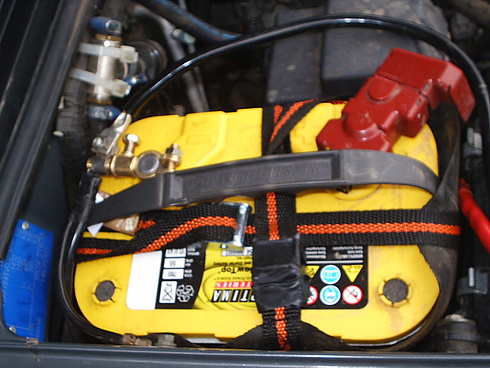

    Аккумулятор большей емкости на штатное место
    Несколько фотографий результатов установки аккумулятора большей емкости на штатное место Джимни.
    Алгоритм уже где-то описан мною. Идея Сергея Монстроджимника. Он ставил HDX от Прокомпа и гонялся по болотам в спорте. Все на месте. Аккумулятор крепится грузовыми стропами по 87 рублей за 2 штуки. Под аккумулятор кладется резиновый диэлектрический коврик под аккумулятор Жигулей. Моя доработка - используется штатный массовый и плюсовой провод. При крайней неободимости теоретически все можно вернуть на место и сказать: "автомобиль в покатушках не участвовал". У Сергея массовый провод - "косичка" от Жигулей, плюсовая клемма тоже другая.

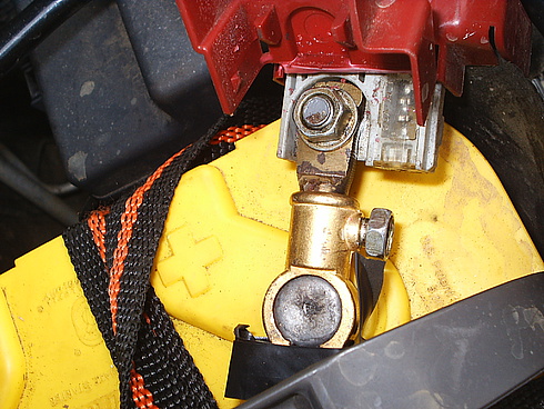

    Это гелевая Optima Yellow Top, 55 а/ч, больше туда не влазит.
    Все осталось на месте, влезло впритирку. Блок предохранителей пришлось немного пересадить на новые отверстия. Делается так: вынимаешь старый аккумулятор, пластиковый поддон, откручиваешь блок предохранителей, его крепление на площадке аккумулятора выгибаешь молоточком и пассатижами, предварительно надрезав болгаркой аккуратно ребра жесткости по 2 мм, иначе будет херня, не согнется нормально. В выгнутой площадке сверлишь дырки для М6 болтов, прикручиваешь, обрабатываешь антикором, ставишь аккумулятор.
    Тяжело стропы под железную площадку аккумулятора заводить, но за 15 минут и немного мата можно сделать.
    Кстати, про клеммы, второй минусовой провод перманентно идет на лебедку. А с плюсовыми проводами я ничего не делал, все оставил, как было штатное. Когда надо, я лебедочный плюс туда прикручиваю, после говен - откручиваю для безопасности.

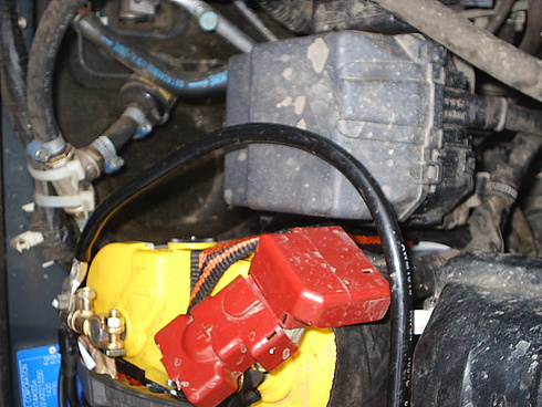

    Второй аккумулятор большей емкости в параль штатному под капот
    Поставили второй аккумулятор большей емкости в паралель штатному под капот.
    Аккумулятор "гелевый" Optima Yellow Top 55 а/ч
    [​IMG]
    Пришлось снова переносить расширительный бачок (ранее, при установке лебедки он уже был немного сдвинут), омыватель и ранее установленный блок соленоидов лебедки, одну трубку омывателя надо удлиннять.
    Фотки тут
