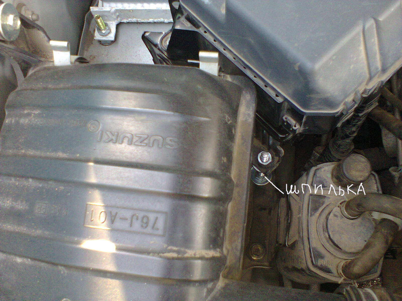

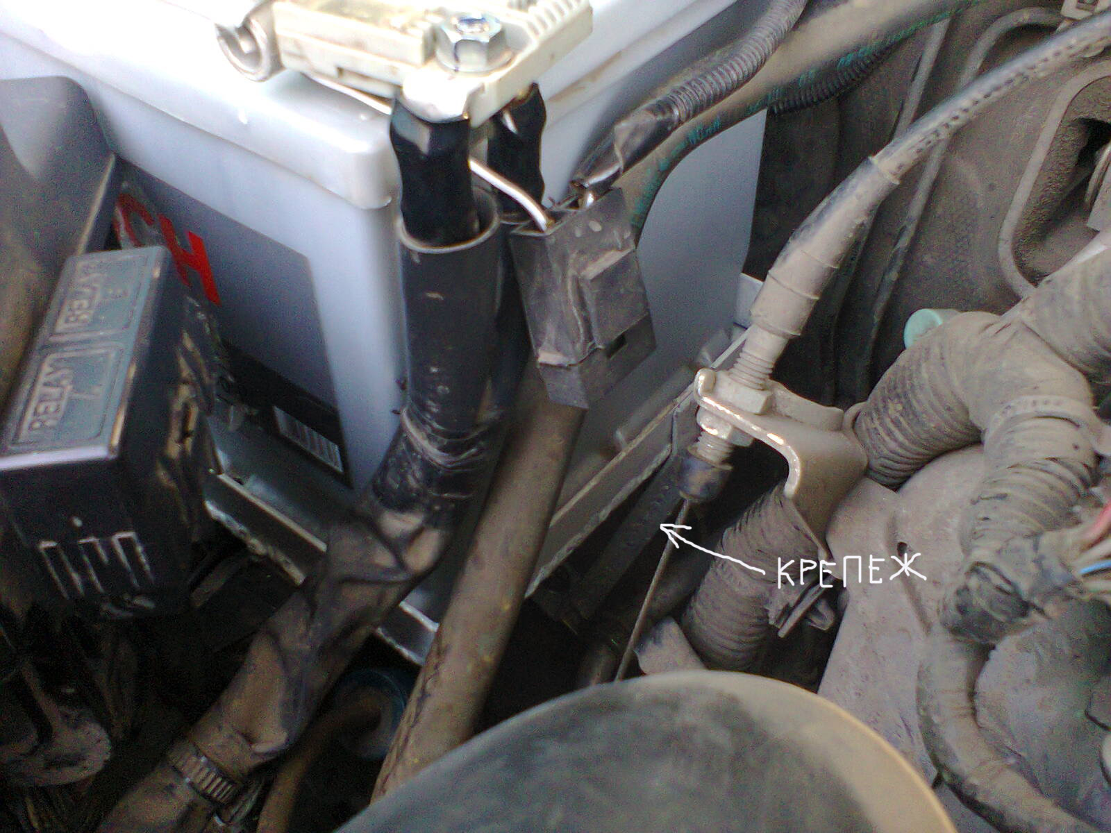

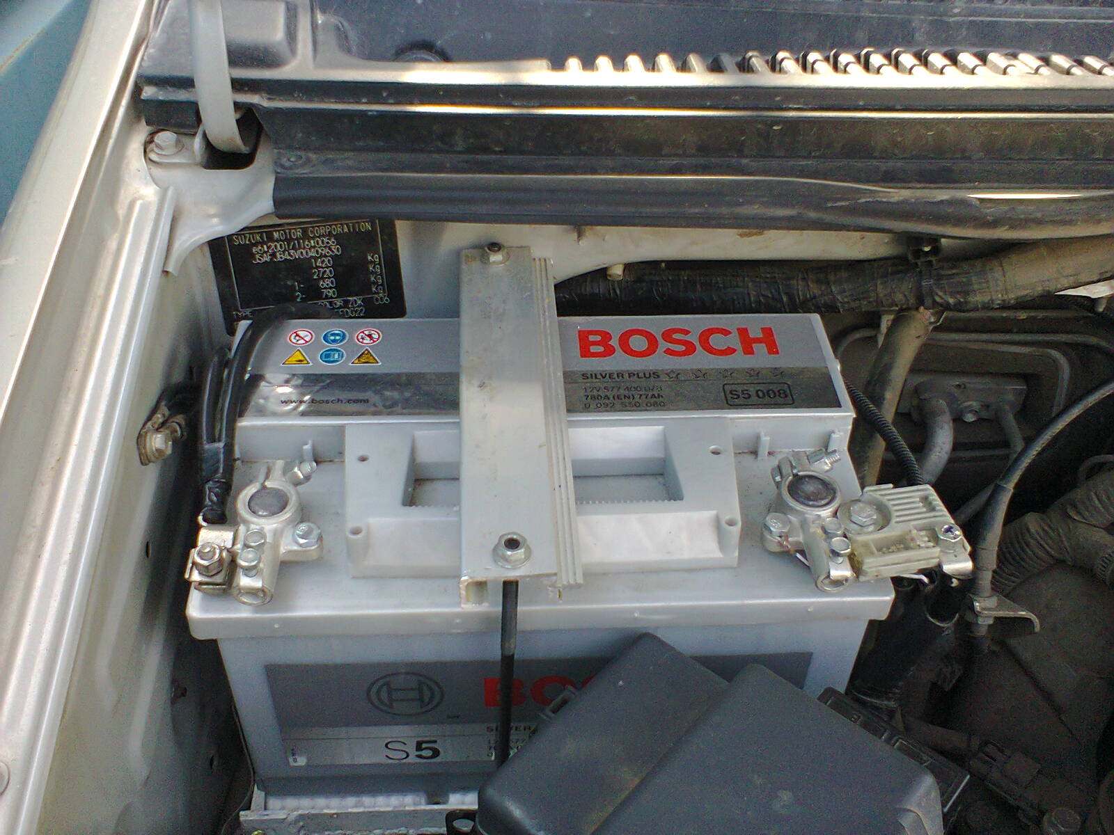

Попался мне на халяву новый аккумулятор Bosh Silver Plus 77Ah. Хотел ставить его в багажник, но немного колдовства и воткнул его в штатное место развернув на 90 градусов против часовой стрелки, т.е. установил его не вдоль крыла, а вдоль перегородки моторного отсека. Плюс с минусом обратные относительного штатного аккума. Пришлось делать площадку, если кому интересно выложу фото.

Garaj, Интересно. В свое время снимал аккумулятор и изучал штатную площадку, ничего простого в голову не пришло. Помню только, что неровно там вроде. Развернуть на 90° не подумал. Интересно как встала площадка и точки крепления.

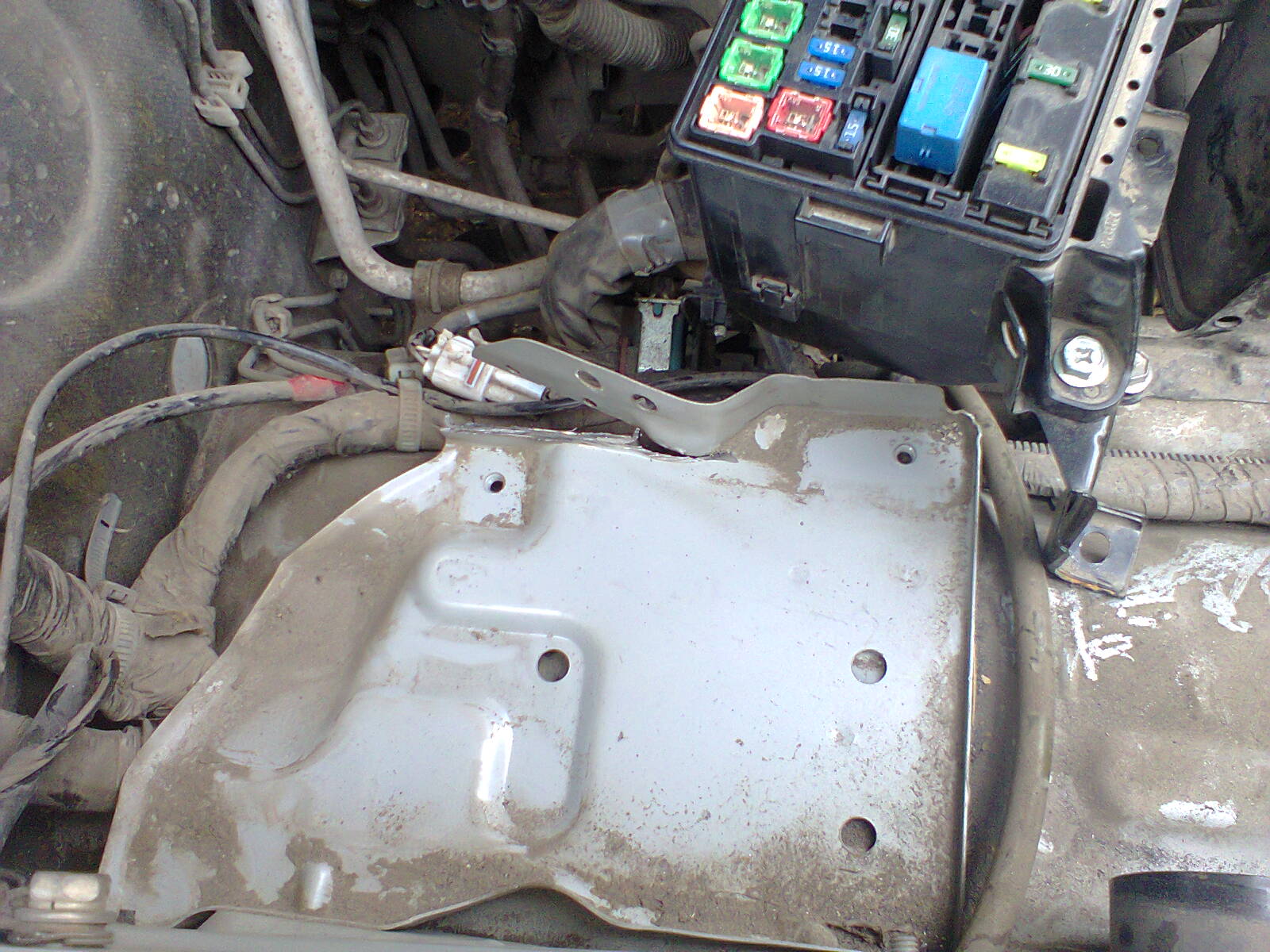

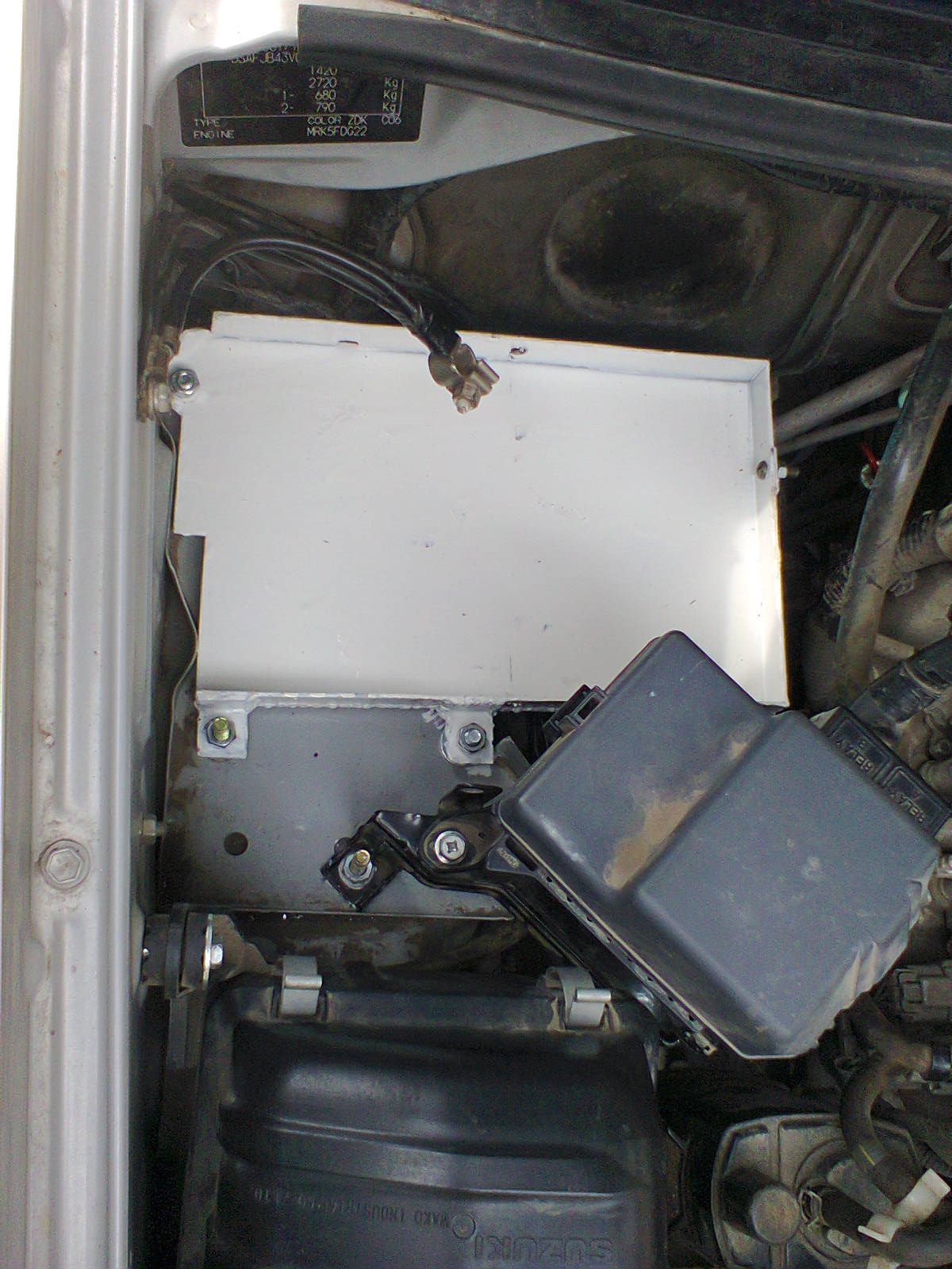

Чертежа нет, делал всё на коленке. Площадку по размеру аккума сварил.
Сегодня с макетом из картонной коробки пришел к такому же решению. Не смущает, что аккум подходит практически вплотную к двигателю? Зазор всего около 3 см остается. Чем опасен для аккумулятора перегрев?
Это сторона впуска, тут нет перегрева.

Обратная полярность - как раз то что нужно. Ставить буду AGM-аккум. А они все (кроме Оптимы) с обратной полярностью: Bosch S6, Varta Start Stop Plus, Exide K700.
В наших магазинах странная ситуация: на 60 Ач есть только Варта за 7 т.р. и выше.
Зато на 70 Ач выбор уже побольше. Взял сегодня Бош S6 008 за 6280 в Технопоинте - вот уж не подумал бы, что в магазине бытовой техники есть продвинутые автоаккумуляторы.

Блок предохранителей пришлось немного развернуть и спилить выступающую часть родной площадки.
